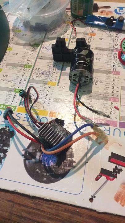

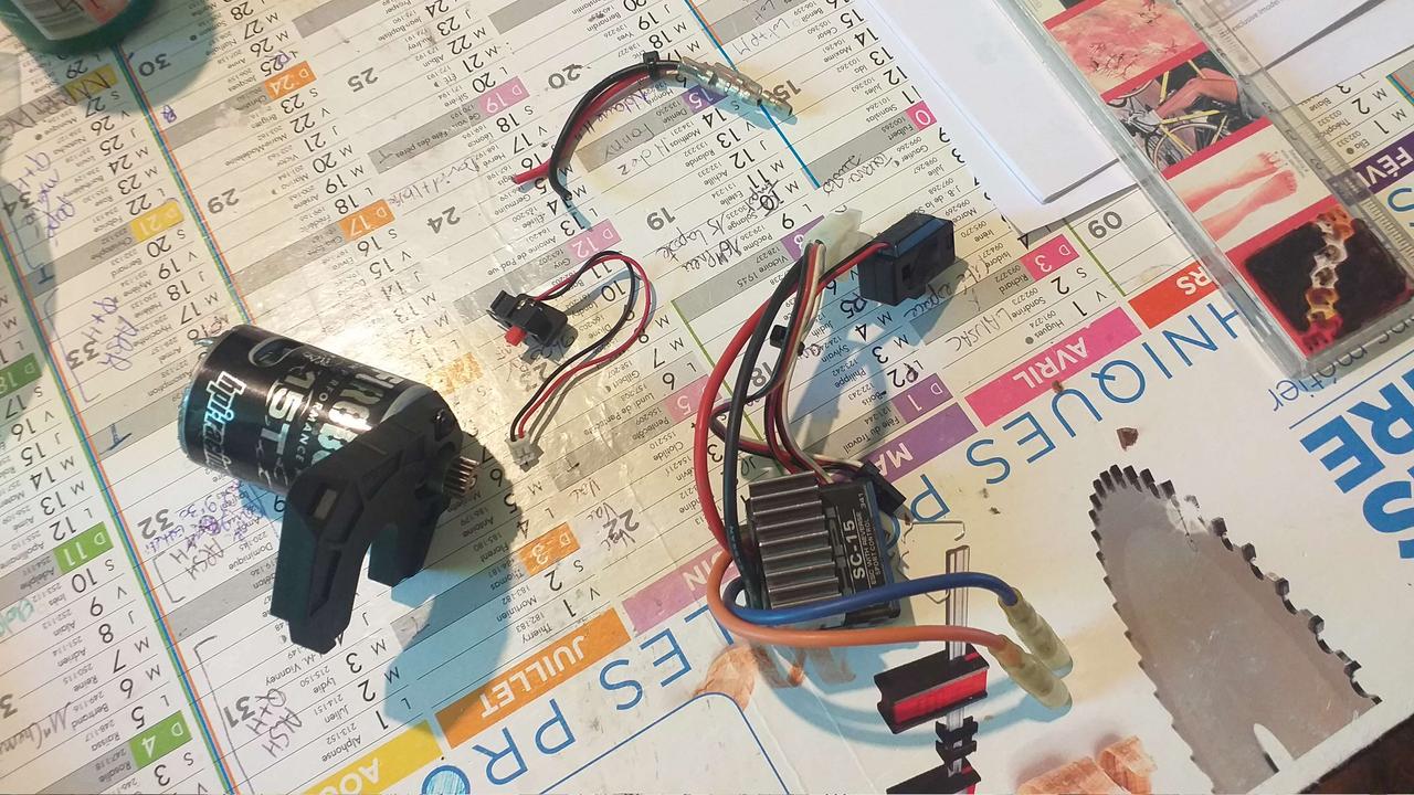

Ca y est j'ai enfin terminé le nettoyage. Dur dur de trouver un moment !!
Bref, j'ai commencé par l'électronique. Je suis parti d'un esc/moteur issu du bon coin (8euros, j'ai pas pris trop de risque). Les prises de la batterie n'étant pas du bon type, j'ai soudé une prise dean pour brancher mes lions. J'ai récupéré l'interr du stx de mon fiston qui n'était plus utilisé pour le souder à la place de celui d'origine de l'esc. Et j'ai également ressoudé les fils du moteur qui s'étaient barrés !
De ça:
J'obtiens ça:
Je branche esc et servo de direction sur mon récepteur, ma batterie, j'allume ma radio, j'actionne l'inter. Cool, ça s'initialise ! Ca à l'air de fonctionner ! Sauf que je n'ai pas de marche arrière Sad
J'inverse la voie, le moteur part dans l'autre sens, il semble donc hors de cause. Ça doit venir de l'esc ou d'un réglage de la radio ?

Je n'ai pas trouvé de bouton sur mon contrôleur pour calibrer le neutre de la radio. C'est possible ça ? Surprised

MessagePosté le: 14.06.2026, 20:16:04    Sujet du message: Répondre en citant
Bonsoir 🙂
Tu as quoi comme radio ???
Sur le récepteur il n'y a pas de bouton ??

MessagePosté le: 14.06.2026, 22:08:20    Sujet du message: Répondre en citant
Absima cr3p
Il y a bien un bouton sur le récepteur mais c'est pour le failsafe apparemment Question

Hello, en fait je n'ai pas de marche avant !! Seulement la marche arrière Surprised Confused

J'ai enfin fait un essai avec mon stx ! Au bout de 5 minutes, moteur esc et batterie brûlant ! J'ai trouvé la notice du hpi sc15 WP, le mien est un sc15. Le wp possède un bouton mode à côté de l'interr pour calibrer neutre et type de batterie (je n'ai pas ce bouton sur le sc15). Le wp ne prend que du lipo life et nimh. J'ai fait tourner le mien sous lion...

Bon l'esc s'est mis à fumer, problème résolu...

Du coup j'ai regardé pour acheter un esc mais je ne trouve jamais le nombre de tours recommandé dans les specs. Mon moteur est un firebolt 1142 15t de chez HPI. J'ai trouvé ceci mais est ce que ça convient ?

Ah zut. En fait sur tous les ESC que j'ai vu, il n'y a jamais le nombre de tours du moteur piloté de spécifié. Du coup, comment choisir son contrôleur ? Mon moteur est un HPI firebolt 1142 15 tours.

Salut,
Avec ce moteur charbon tu peux mettre entre autres :
HPI SC-15WP
Hobbywing Quicrun 1060
Vu la puissance du moteur, faut éviter les ESC brushed 45A ou 50A, mais sinon c'est tout...
