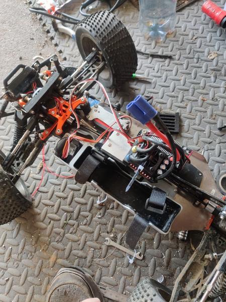

Niveau moteur nous avons un 4274 en 2500KV de chez rocket RC, avec son pignon de 20T (la transmission 20T/50T puis 10T/43T), un vario surpass hobby 160A, côté batterie une DXF 4S 10 000mAh. J'ai été un peu plus intelligent cette fois-ci, j'ai pris la carte de programmation...
J'ai fait des tests d'agencements, on ne sait jamais que l'on trouve le truc qui fera le truc.
idée glorieuse N°1
Idée peu glorieuse n°2

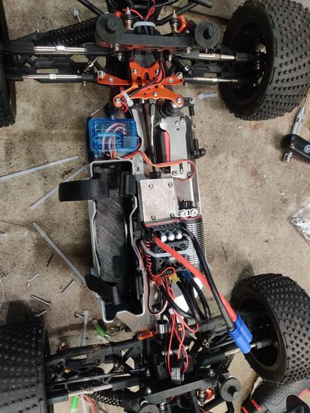

Mais j'en suis revenu a la même solution que sur le buggy, avec une petite subtilité, le vario sera cette fois-ci logé derrière le moteur, le récepteur aura un emplacement en face du servo, la batterie sera posée sur le flan (plus de problèmes de hauteur avec la carrosserie).

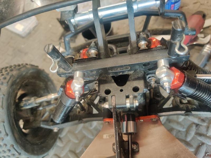

J'ai reçu aussi un "petit" aileron pour remplacer celui d'origine qui faisait un peu trop gentil x)
Comme d'habitude y'a rien que va (en même temps, je sais ce n'est même pas de la même échelle, n'y de la même marque), le tour a bien travaillé avec la fabrication des différentes entretoises.
Par contre, je sens qu'il va passer en double amortisseur à l'arrière, y'a pas encore la batterie, que le train arrière est déjà entrain de démissionner.
J'ai réussi à rattraper un peu l'assiette, mais y'a presque 3/4 de l'amortisseur rempli de cales (je ne suis pas trop fan de mettre autant de pré-charge sur le ressort, qui en plus n'a plus beaucoup de marge avant que les spires soient collées).

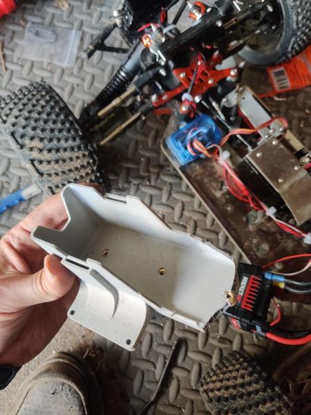

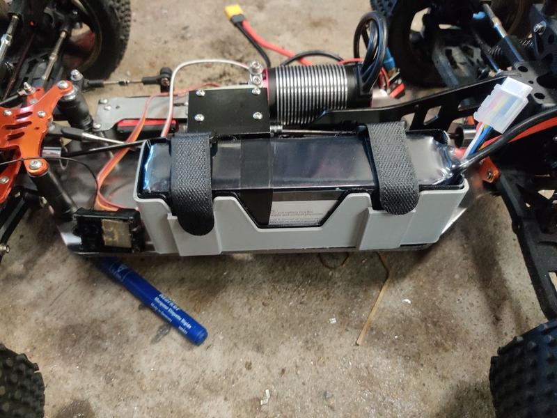

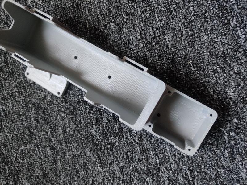

le bac a batterie en V1 avec un petit boitier pour le récepteur,
bon je fait pas durer le suspens bien longtemps, tout a fini à la poubelle, encore un trottoir qui a décidé de traverser juste devant Mad
Ensuite on passe a la V2
Avec plus de points d'ancrage dans le châssis et le boitier pour le récepteur intégré dedans.
C'est mieux (enfin la R&D ne la toujours pas cassé).

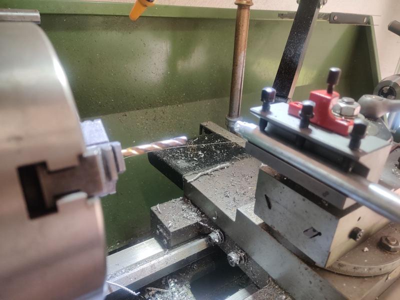

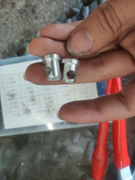

Par contre, l'une des têtes d'amortisseur arrière a cassé net, j'ai essayé avec des pièces imprimées mais c'est pas concluant, donc on sort une barre d'alu est l'on fait des copeaux !

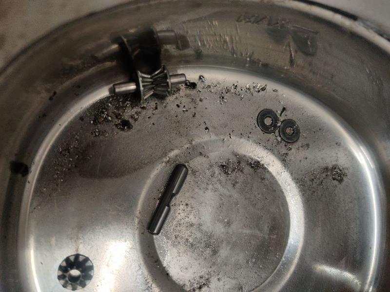

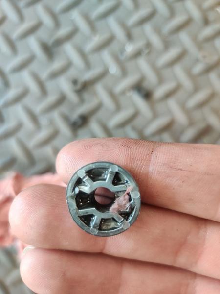

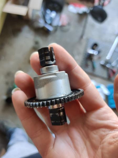

L'on passe enfin aux problèmes de transmission (je pensais que ça serait arrivé plus rapidement)
Les diffs ont décidé de lâcher l'un après l'autre...

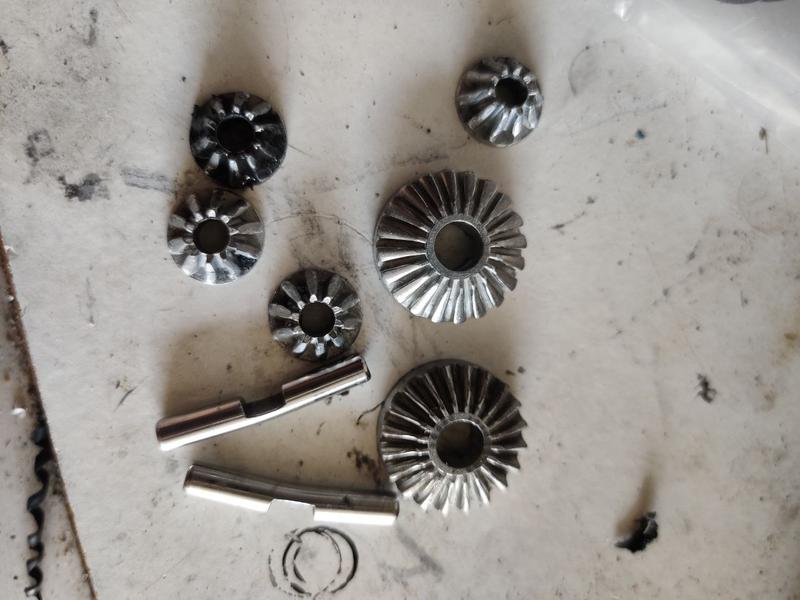

en premier le centrale (lui c'était le pire)
Boitier fondu (obligé de le couper au tour pour l'ouvrir), résultat axe des satellites pliés, satellites bien attaqué, les deux planétaires sont carrément ovales et je ne parle pas de la limaille qu'il y avait dans le bac.

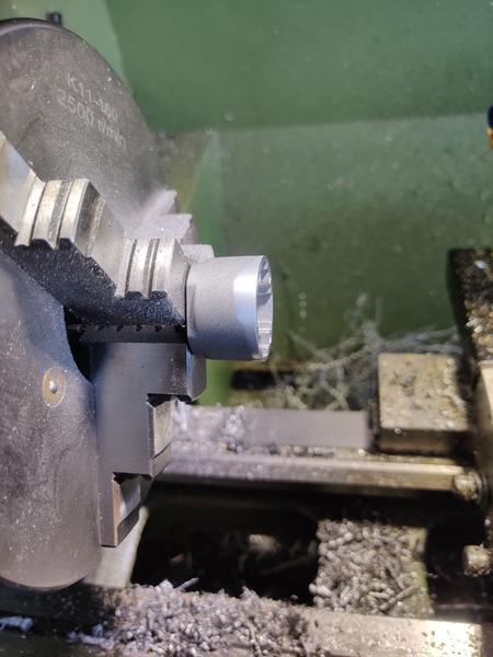

Donc passage en corps de diff alu (bien sur faut les retoucher un peu sinon c'est pas drôle) la portée du roulement fait 10mm alors que les roulements font 8mm, cerise sur le gâteau le corps et légèrement conique, donc je peux pas le retoucher directement la portée.....
J'ai aussi trouvé des satellites/planétaire acier qui ne sont pas prévus pour rentrer dans le corps de diff (ça fait gan$bang inter-racial et je peux pas faire plus ghetto que ça Mad ), mais ils sont dedans et pour l'instant ça tient.
La suite après la prochaine session de R&D
