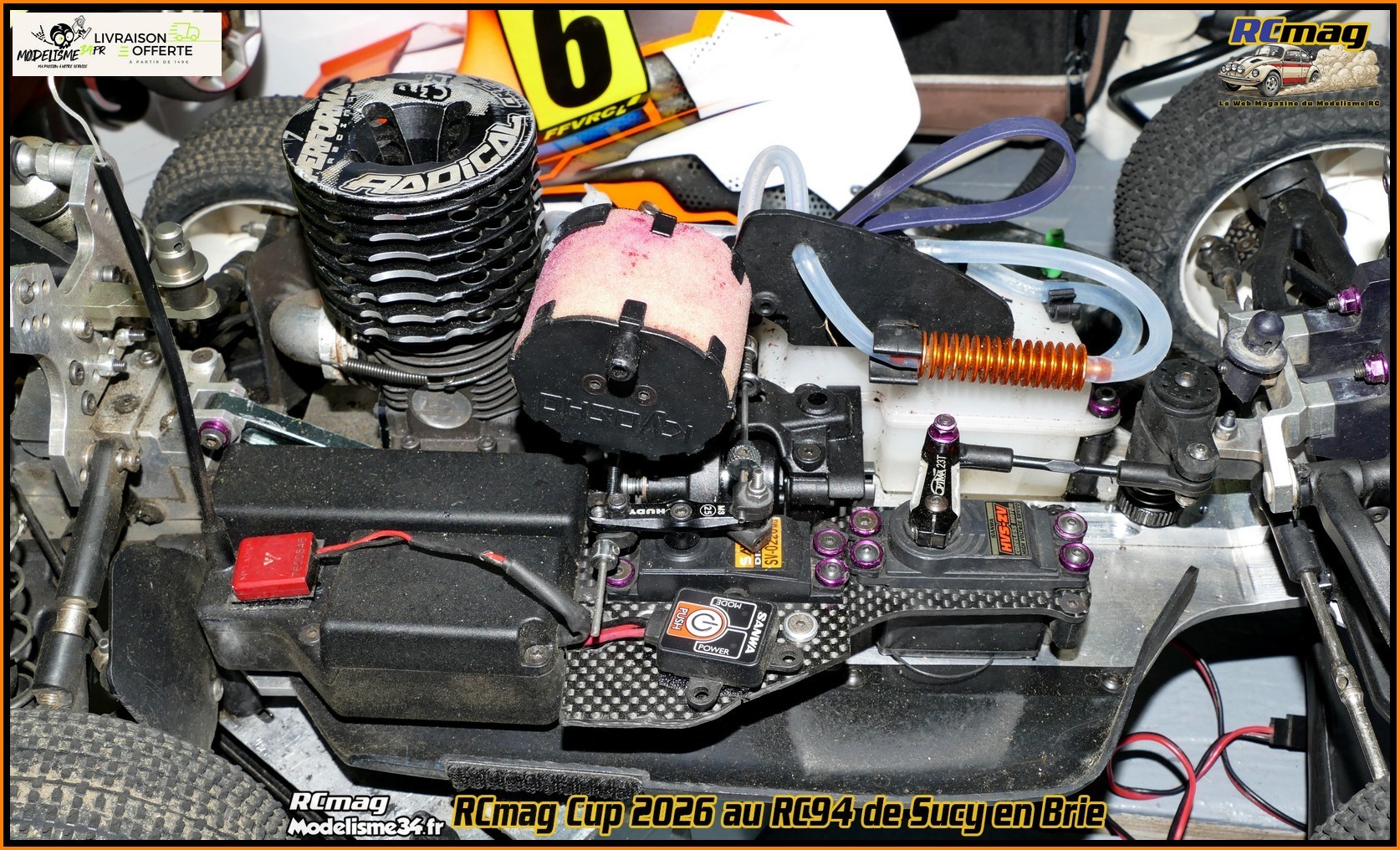

Le beau 4x2
Et ce diff de ouf  _________________ Modérateur grincheux, sans peur et 100 reproches !

Belle machine aussi. Je reste toujours perplexe sur le diff avant, "vrai" 4x2 ou pas .. c'est sans doute parce que je n'ai jamais essayé  _________________ Actuellement MBX8R bls 4x4 + MBX8R 4x4 nitro + e819rs bls 4x4 + e817 4x2 |

L'essayer ,c'est l'adopté ! |

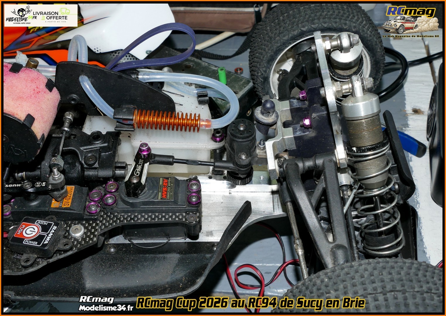

Equipé d'un original "diff" à billes a l'avant  |
Bonsoir
Si je comprends bien, ce diff relie simplement les deux roues avant pour limiter leur indépendance en vitesse de rotation

Bonsoir
Quelques précisions sur ce diff à billes
C’est une création de JCA a la demande de ses pilotes de l’époque
Il est entièrement en alu et est réglable en dureté grâce a une vis+ ressort
Une superbe pièce _________________ USBRC

réglage facile ,sans démontage du diff  |
