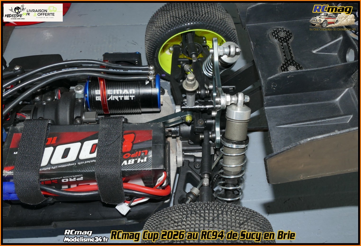

OK! le 4x2 semble renaître de ses cendres
Messages: 2627
MessagePosté le: 08.04.2026, 12:13:59    Sujet du message: Répondre en citant
Ça rigole pas sur le pincement à l'arrière Shocked
Messages: 7521
MessagePosté le: 08.04.2026, 12:21:38    Sujet du message: Répondre en citant
Ben c'est un 4x2 propu donc on doit être aux alentours de 5 à 7° ce qui est plutôt classique pour la catégorie.
C'est en tout cas sympa de revoir les gars du 4x2.
zeBibendum
Inscrit le: 10/06/2018
Messages: 771
Localisation: Ligue 13
MessagePosté le: 08.04.2026, 12:32:07    Sujet du message: Répondre en citant
Bien vu pour le pincement. A priori c'est la cale d'origine sur l'avant de la cellule arrière. Je serais intéressé de savoir si le pilote utilise la déformation des inserts plastiques, pour gérer l'angle des axes de triangle.
