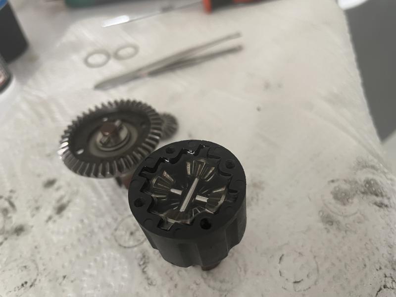

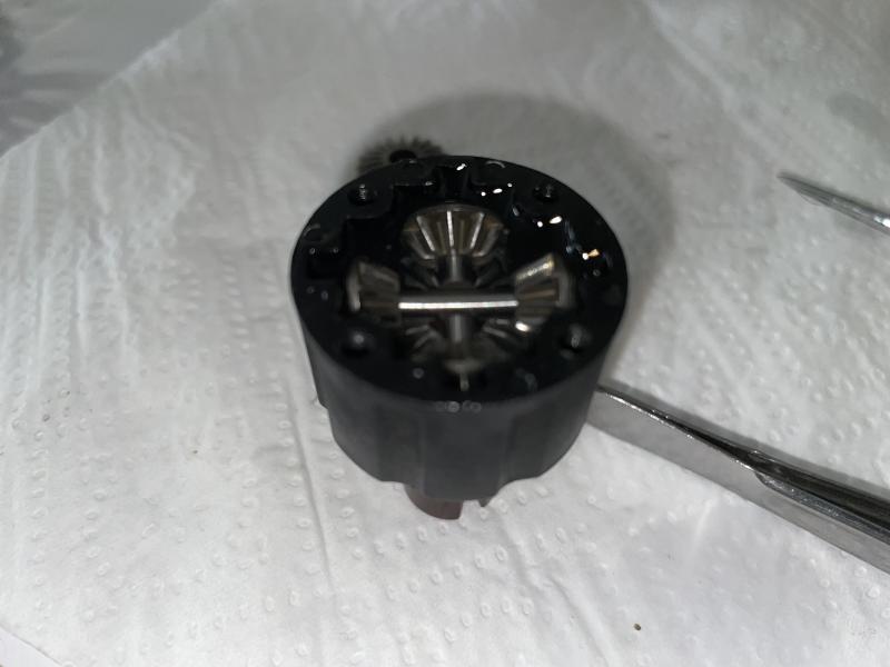

MessagePosté le: 29.04.2026, 17:48:46    Sujet du message: Répondre en citant
Bonjour à tous

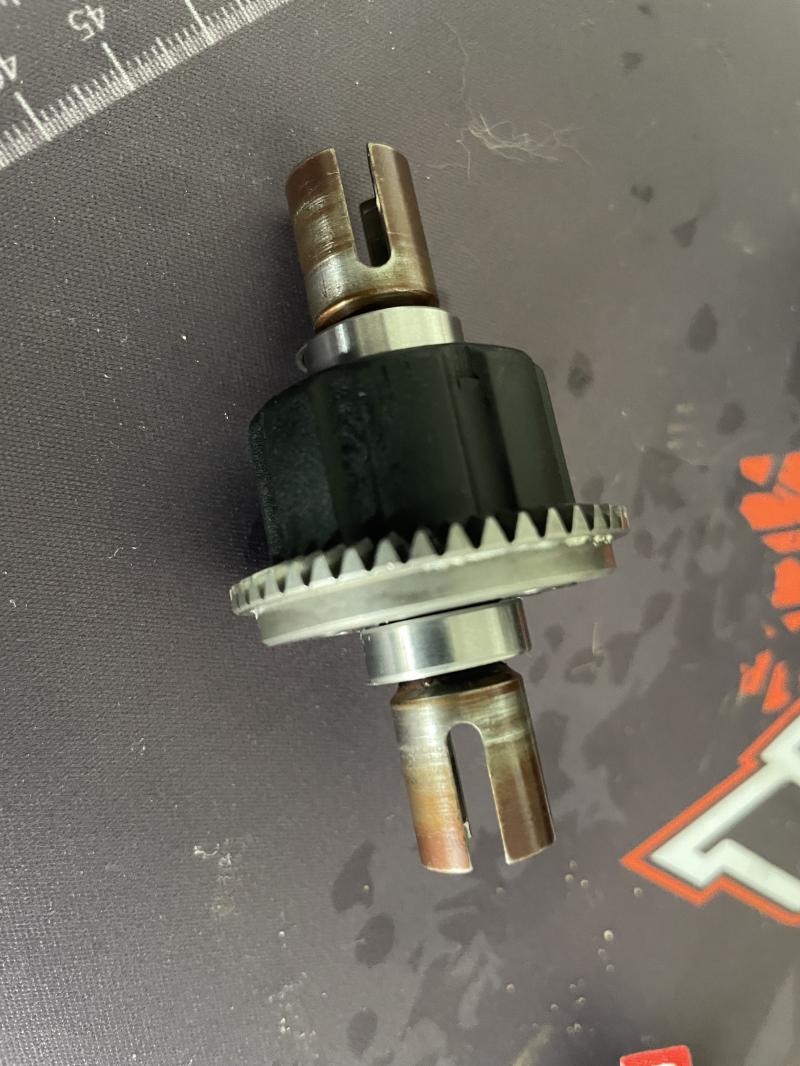

Je viens de faire l'entretien du diff central, passant ainsi de 5000 à 15000cst.
table d'opération ok
Patient sur la table ok
Allez on désosse Laughing
Darkgam3rz
Inscrit le: 01/03/2025
Messages: 1640
MessagePosté le: 29.04.2026, 18:00:37    Sujet du message: Répondre en citant

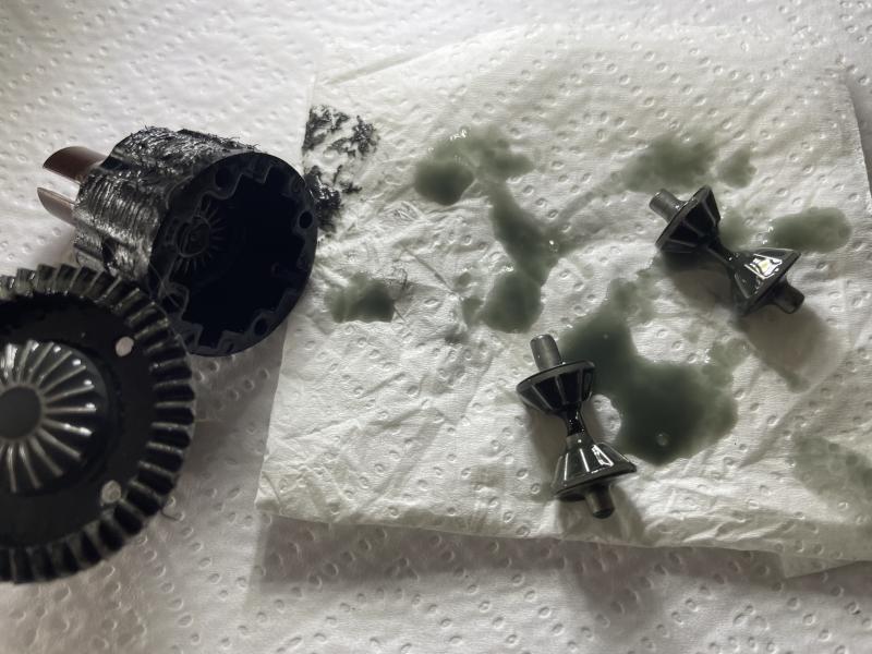

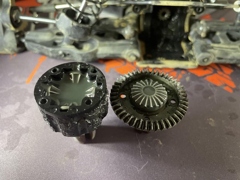

Moment le plus traumatisant, ce support Mad
MERCI au dieu vissius tête bombuss Laughing Laughing Laughing
Huile crade mais pas de pailettes d'usures, yes C'est la Fête

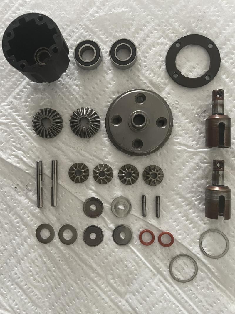

Allez démontage et nettoyage à l'essence F (sauf les joints et la couronne bien entendu!!)
Alors pourquoi avoir changé l'huile aussi vite.... en fait le combo 5/5/3 n'est pas bon, après 8 packs l'autre fois, le dernier pack.... le nxt avait une énorme roue libre, alors depuis l'huile à certainement retrouvé une partie de sa viscosité, mais je suis maniaque de la mécanique Laughing
Voilà, niveau en 15000 après plusieurs tours + temps de repos parfait, c'est remonté !
Qu'est ce que c'est beau les pieces de RC Bravo!
Bon, comme j'y étais j'ai fait l'entretien des deux roulements, mais c'était vraiment du luxe....
C'est remonté, à plus tard pour l'avant et l'arrière !

MessagePosté le: 29.04.2026, 21:58:58    Sujet du message: Répondre en citant
Petite question pourquoi avoir 3 joints papier sur les diffs du RR ?
j'ai une première version et dans chaque diff j'ai 3 joints papier. Probleme étanchéité ?
j'ai un NXT EVO V2 avec 1 seul joint et aucun soucis. Avez vous la meme chose ?
Tofdart
Inscrit le: 08/10/2015
Messages: 326
MessagePosté le: 29.04.2026, 22:43:24    Sujet du message: Répondre en citant
Alors pour répondre précisément à ta question, il faut savoir que le nxt n'a pas eu droit au même traitement de faveur quant à la précision de ces plastiques... Tantôt pièces d'orfèvrerie, tantôt ajusté à la lime dans le noir et on suppose même qu'une certaine série et plus être démoulé lors de soirée bœuvrerie tant lorsque tu les refermé, c'était absolument tout et n'importe quoi avec des fois 4. Rondelles des fois 2 et j'ai même eu certains différentiels avec aucune rondelle à l'intérieur. Pour une onctuosité parfaite c'est dire .
C'est pour légèrement relever la couronne parce que visiblement c'est un différentiel qui devait être un peu serrant sur un seul joint .

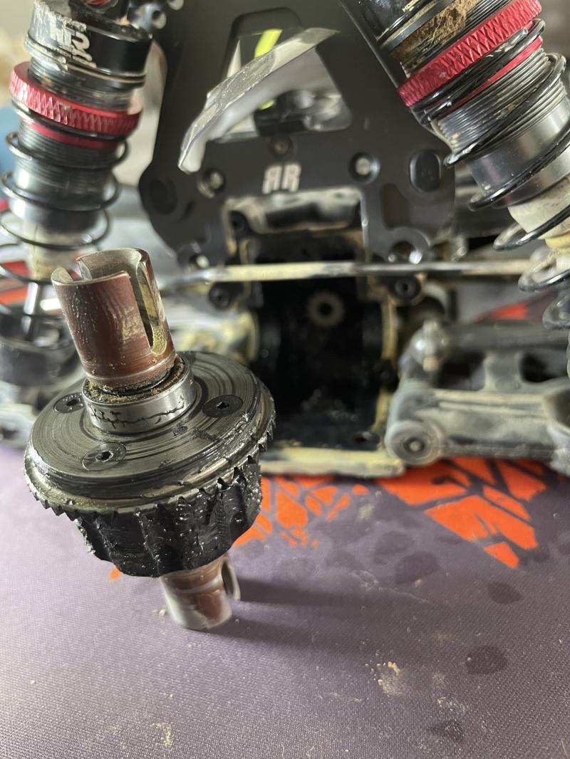

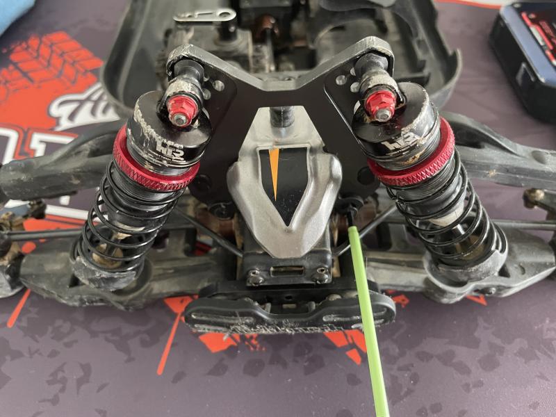

MessagePosté le: 30.04.2026, 15:19:56    Sujet du message: Répondre en citant

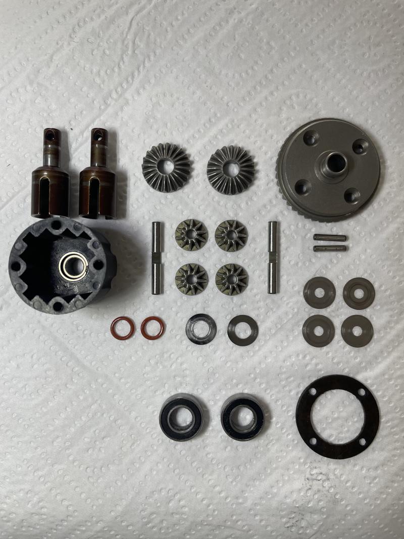

Voilà c'est fait OK!
L'avant en 8000, l'arrière refait en 3000 avec le contrôle complet des roulements avec graissage sur les deux du diff arrière.
Les huiles étaient vachement collant, et d'une sale couleur Confused
Alors on commence par l'avant :
viens par là toi
wow l'état de l'huile Neutral
Bien gluante aussi.... rien à voir avec la viscosité du début Shocked

Comme à chaque fois, dégraissage complet à l'essence F, etc...
Remplissage en 8000 cst, en 3 étapes Very Happy
Niveau parfait C'est la Fête
Repos 15 minutes le temps que les bulles disparaissent
Remontage nickel, pas de jeu latéral avec les fameuses rondelles de calages...

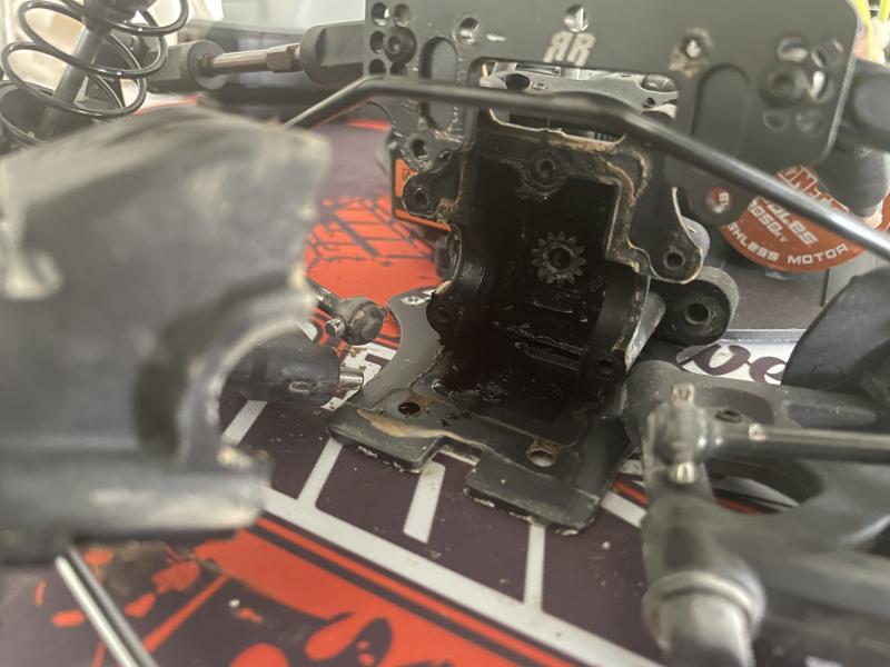

L'arrière, en 3000 je le refais pour que les 3 diffs soient avec de l'huile neuve

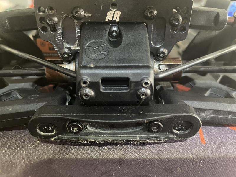

l'état de la céllule arrière...
Huile dans le même état que sur le diff avant...
allez je dégraisse le tout !!
remontage et remplissage en 3000 donc...
voilà c'est remonté !!!
Alors en statique, plus rien à voir, je sens bien la différence avant/arrière, ne reste plus qu'à recevoir les pneus pour tester tout ça C'est la Fête
