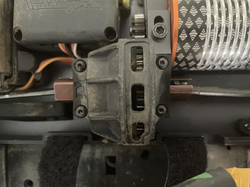

MessagePosté le: 29.04.2026, 17:48:46    Sujet du message: Répondre en citant
Bonjour à tous
Je viens de faire l'entretien du diff central, passant ainsi de 5000 à 15000cst.
table d'opération ok
Patient sur la table ok
Allez on désosse Laughing

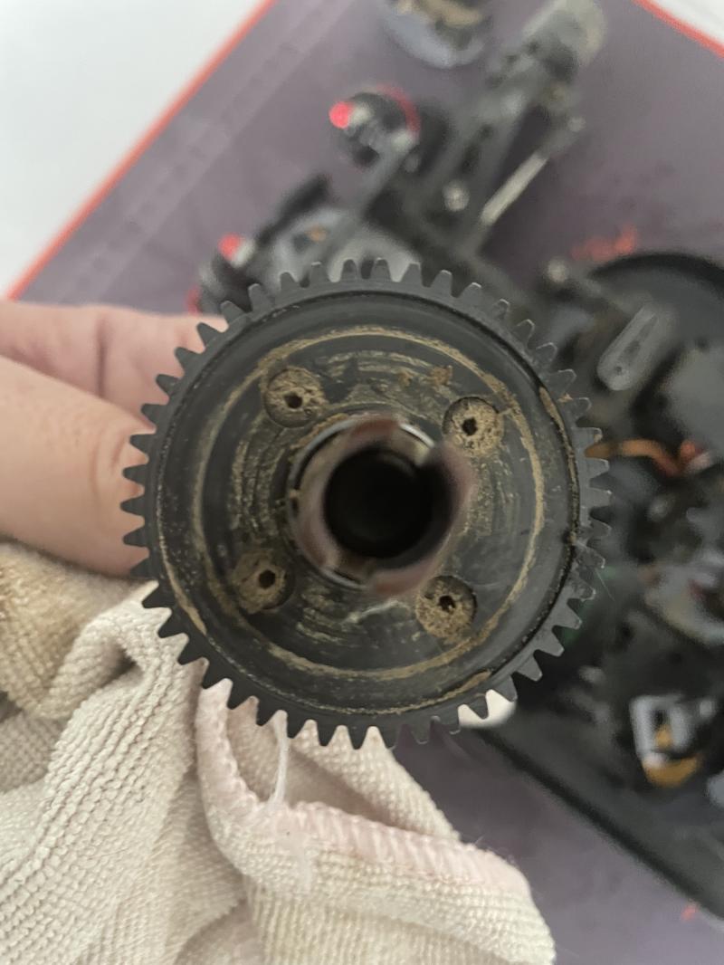

MessagePosté le: 29.04.2026, 18:00:37    Sujet du message: Répondre en citant
Moment le plus traumatisant, ce support Mad
MERCI au dieu vissius tête bombuss Laughing Laughing Laughing
Huile crade mais pas de pailettes d'usures, yes C'est la Fête

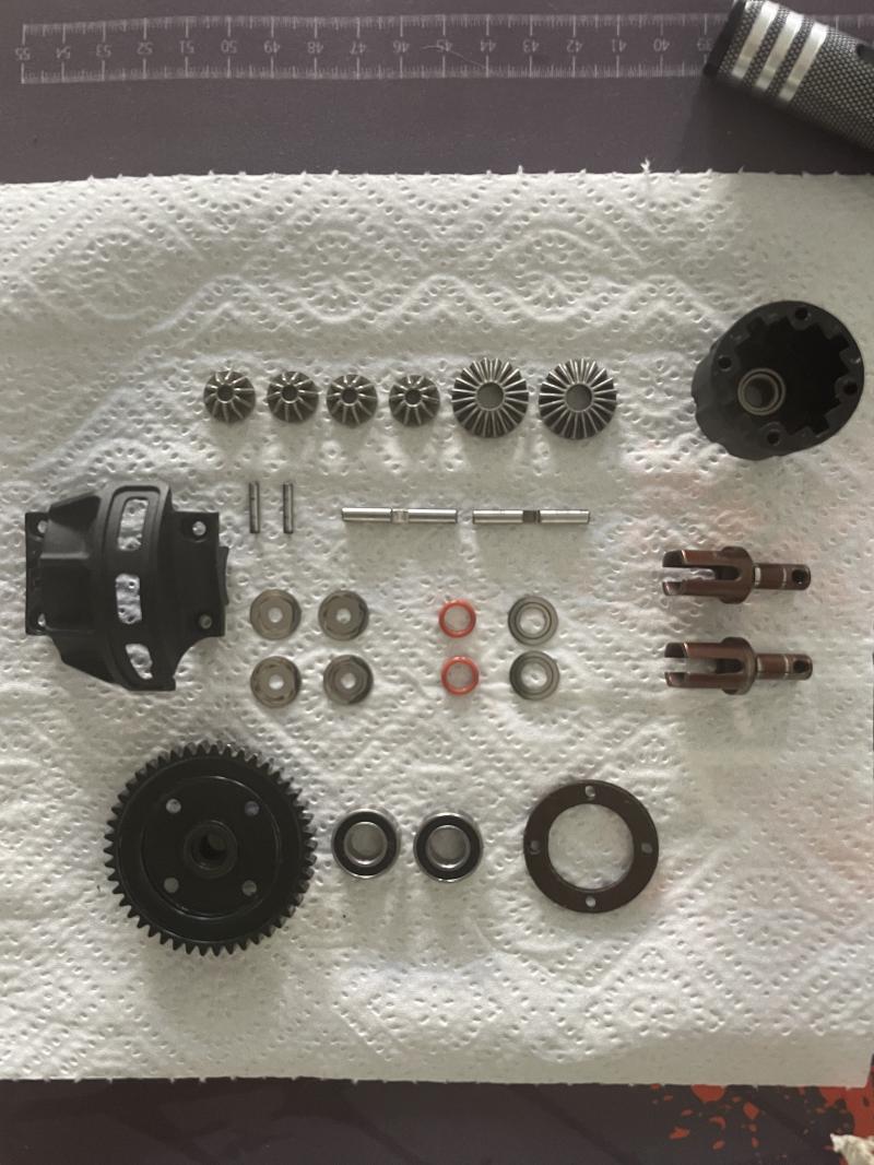

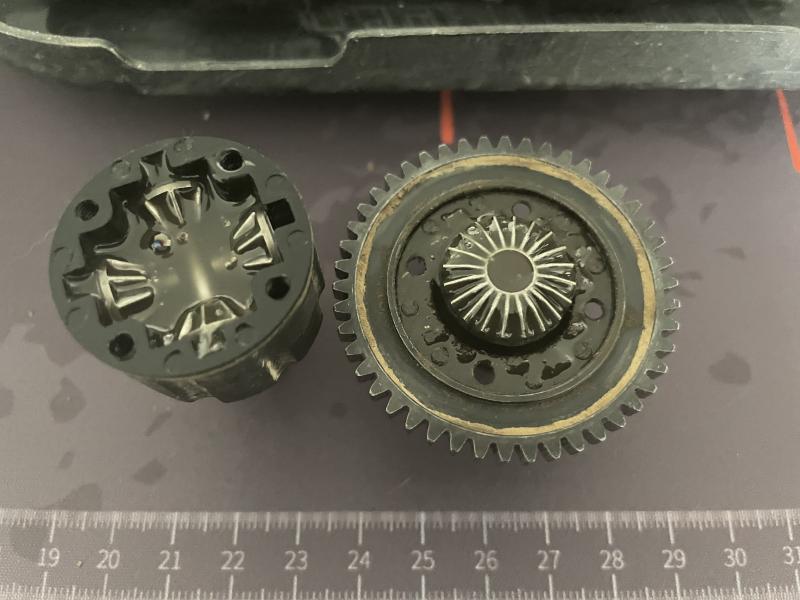

Allez démontage et nettoyage à l'essence F (sauf les joints et la couronne bien entendu!!)
Alors pourquoi avoir changé l'huile aussi vite.... en fait le combo 5/5/3 n'est pas bon, après 8 packs l'autre fois, le dernier pack.... le nxt avait une énorme roue libre, alors depuis l'huile à certainement retrouvé une partie de sa viscosité, mais je suis maniaque de la mécanique Laughing

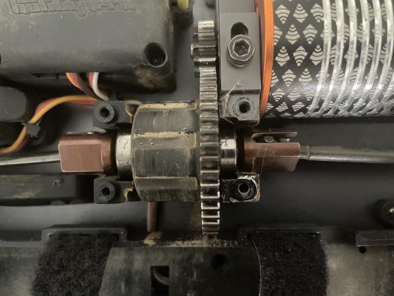

Voilà, niveau en 15000 après plusieurs tours + temps de repos parfait, c'est remonté !
Qu'est ce que c'est beau les pieces de RC Bravo!
Bon, comme j'y étais j'ai fait l'entretien des deux roulements, mais c'était vraiment du luxe....
C'est remonté, à plus tard pour l'avant et l'arrière !
