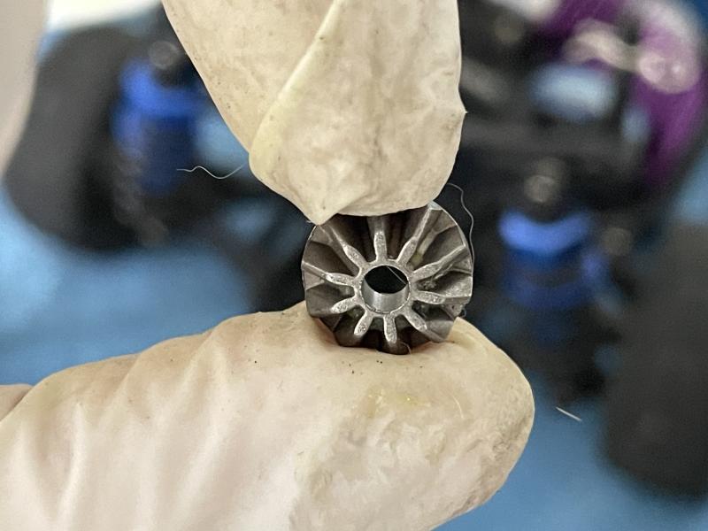

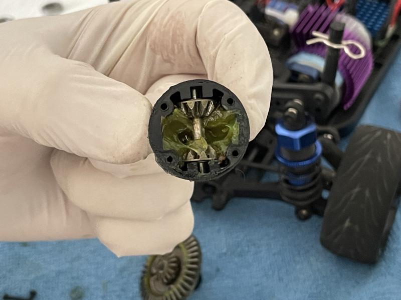

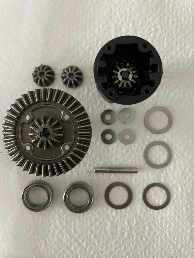

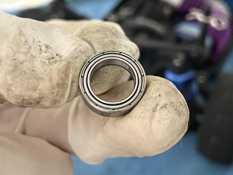

Séance mécanique pour le FTX banzaï, avec entretien des diff, roulements etc..
les roulements sont tous ok, c'est top!

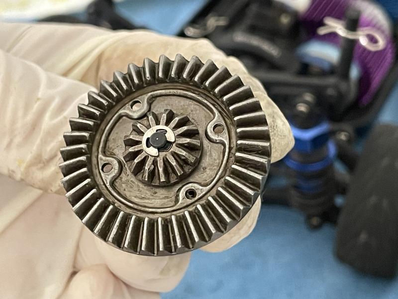

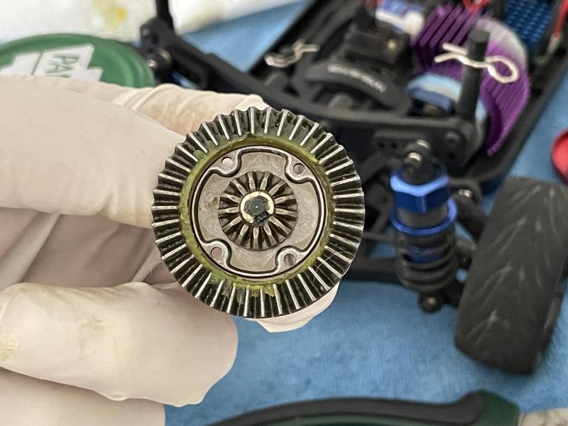

Pour les diffs j'ai enlevé la graisse d'origine :
wow la couronne de diff...limite à sec
Nettoyage complet à l'essence F, sauf les roulements
J'ai remplacé la graisse par de la lithium, sacré montage ce petit RC!! 7 vis seulement pour enlever un diff, c'est TOP!!! tout le contraire du rogue terra que j'ai faillit jeter à la poubelle tellement c'était fastidieux  |

M'ont l'air plutôt quali ces diff  _________________ Modérateur grincheux, sans peur et 100 reproches !

| Subaroues a écrit: | M'ont l'air plutôt quali ces diff  |
Bonsoir sub 🦖
Ça a l’air correct, par contre quand ils sont neufs wow, ça gratte fort, hallucinant !!! Mais ça y est maintenant… et quand j’ai remonté ça grattait de nouveau, après un pack de test, tout ok… ma foi 🤷🏻 |
