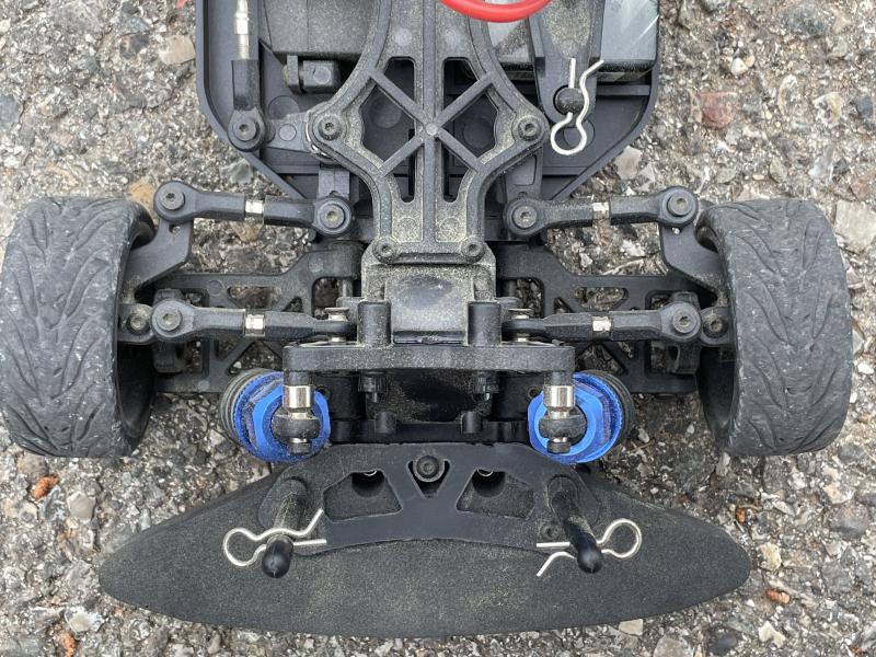

Une fois avec une lipo à bord....wow ce n'est plus la même histoire Surprised
Le comportement du châssis 😐, c'est vif, incisif, et un grip de dingue !!
fin de pack y'a clairement plus de pollen Laughing
Juste un défaut tout de même..... bien choisir son terrain de jeu, sans cailloux....

En effet, couronne et pignon exposés !!! et comme pour tout RC avec la carrosserie qui recouvre les roues, tout rentre dans le châssis, rallye impossible au risque de tout explosé Mad
Des photos après 6 packs sur bitume... avec évidemment toujours des cailloux qui passent faire un coucou... pour le moment RAS, mais faut être vigilant...
Malgré ce défaut, top RC à petit prix !! on pardonne bien à certains modèles de devoir changer combo/radio....

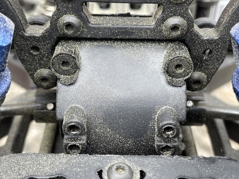

Chassis, autonomie, grip, chauffe.... tout est parfait 👌
Sauf....la qualité de la carrosserie, plutôt très moyenne (cassante... je le savais vu les retours YouTube)
Je vais lui faire un spoiler OK! , et de toutes façons une carrosserie est en chantier, et je pense que ça va claquer Laughing
Le châssis en fin de run..

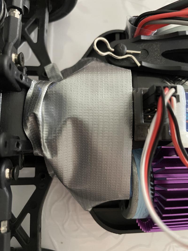

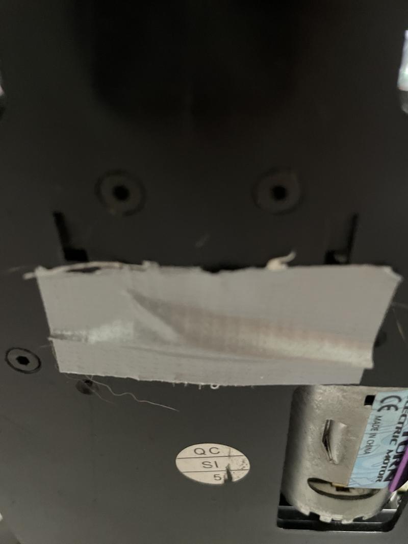

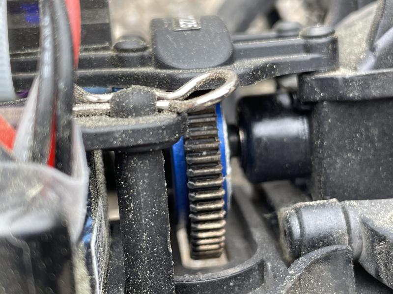

Par contre, j'ai tenté un truc pour le pignon/couronne, à base de scotch renforcé..
J'ai fait en sorte de protéger la couronne des cailloux, et bien impeccable, pour dépanner le temps d'un pack c'est parfait.

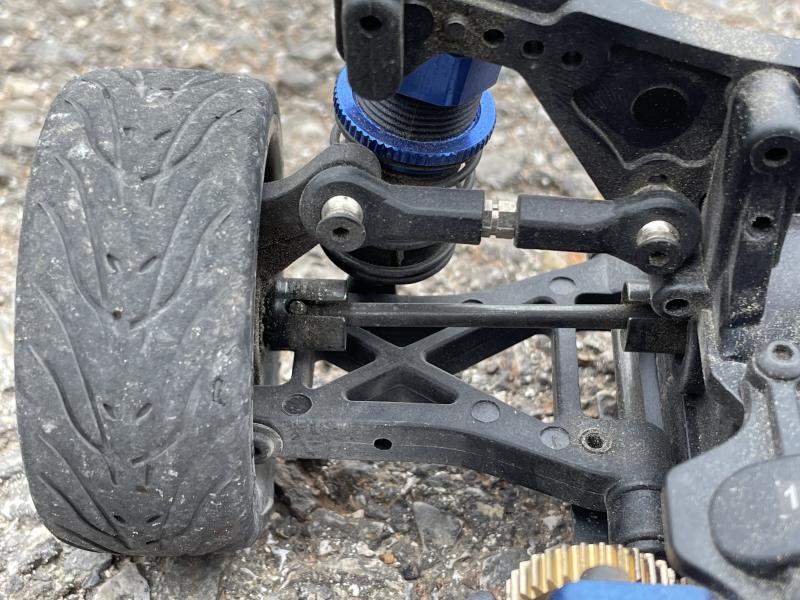

Le combo n'a pas chauffé, les grip est toujours aussi top, les pneus piste Carson, vraiment top !!! et à petit prix pour ne rien gâcher (12€ les 4 de mémoire, peut être moins...)
Je pense lui mettre un combo brushless, mais j'hésite entre un 4000kv/60A ou 3100KV/60A Question tout en restant en 2S je pense, pour préserver la transmission.
Pas un seul arrêt malgré les cailloux dans le châssis, ma protection de fortune à fait le taf, content !
Darkgam3rz
Inscrit le: 01/03/2025
Messages: 1731
MessagePosté le: 26.04.2026, 19:56:57    Sujet du message: Répondre en citant

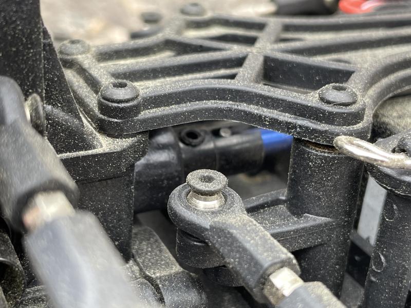

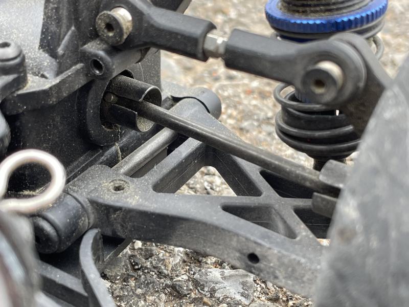

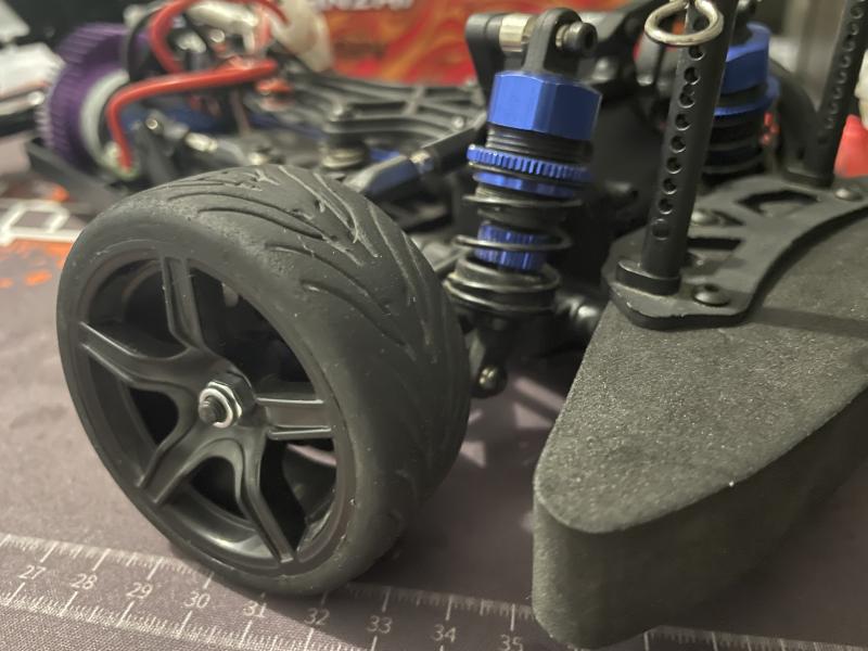

Le reste du châssis, niveau noix et autres, RAS pour le moment, le jeu dans la direction et les roues est vraiment minime, voire quasi nul comparé à mon rustler 4x2 par exemple Laughing
je ne sais pas trop quoi mettre dans les diff de ce modèle, si quelqu'un à une idée je suis preneur OK!

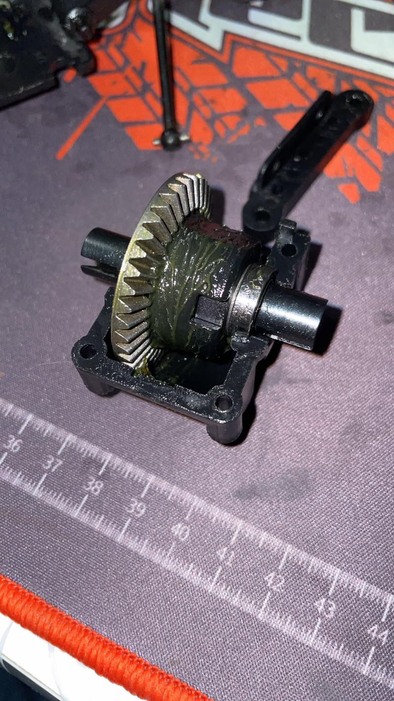

MessagePosté le: 27.04.2026, 16:55:11    Sujet du message: Répondre en citant
Bonjour à toutes et tous 👋
Séance mécanique pour le FTX banzaï, avec entretien des diff, roulements etc..
les roulements sont tous ok, c'est top!
Pour les diffs j'ai enlevé la graisse d'origine :
wow la couronne de diff...limite à sec Mad
Nettoyage complet à l'essence F, sauf les roulements OK!
J'ai remplacé la graisse par de la lithium, sacré montage ce petit RC!! 7 vis seulement pour enlever un diff, c'est TOP!!! tout le contraire du rogue terra que j'ai faillit jeter à la poubelle tellement c'était fastidieux Laughing

Messages: 7277
MessagePosté le: 27.04.2026, 17:45:11    Sujet du message: Répondre en citant
M'ont l'air plutôt quali ces diff OK!

MessagePosté le: 27.04.2026, 19:01:40    Sujet du message: Répondre en citant
Bonsoir sub 🦖
Ça a l’air correct, par contre quand ils sont neufs wow, ça gratte fort, hallucinant !!! Mais ça y est maintenant… et quand j’ai remonté ça grattait de nouveau, après un pack de test, tout ok… ma foi 🤷🏻

MessagePosté le: 05.05.2026, 11:42:28    Sujet du message: Répondre en citant

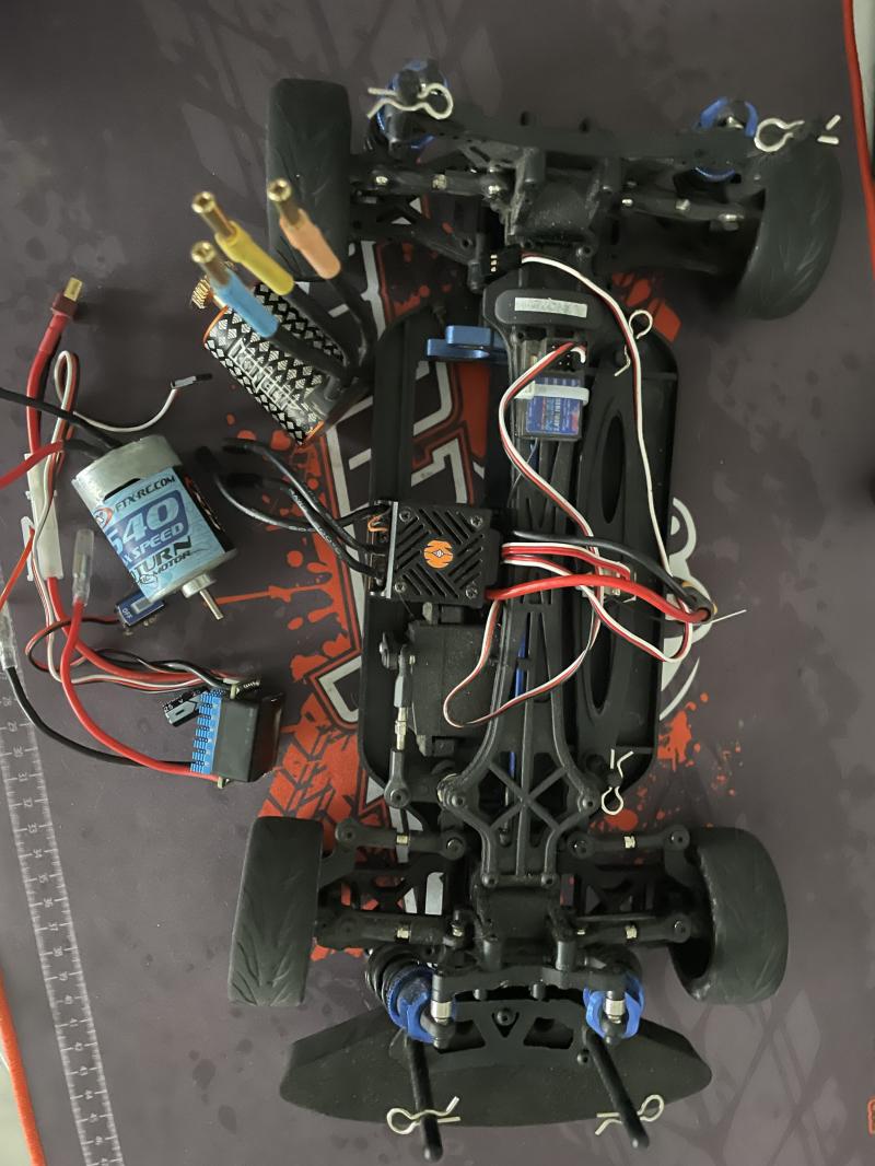

Bonjour 👋🏻

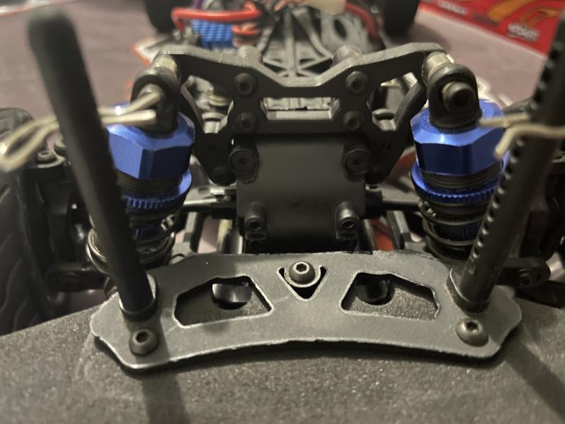

Je mets à jour mon sujet suite à la sortie de dimanche 👍🏻
J’ai refait les diff donc, j’ai enlevé la noix de graisse d’origine pour mettre à la place de la graisse lithium et de la graisse marine sur la couronne de diff.
Le démontage de l’avant a été super simple pour accéder au diff, vraiment un régal ce châssis !
Le test a été concluant, pas de fuite au démontage, bruit atténué… le châssis est donc prêt pour la suite…le passage en brushless avec un combo konect 60A, 2200kv qui prend le 2/3S.

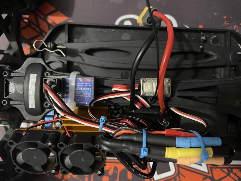

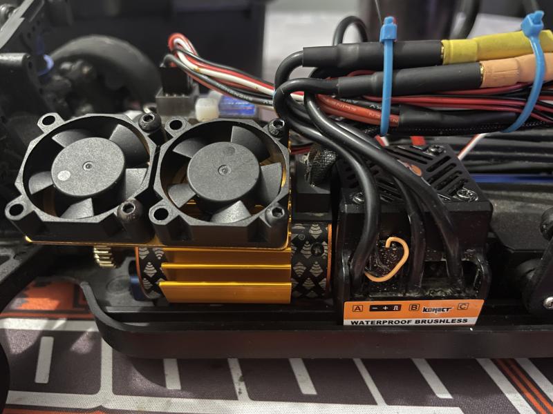

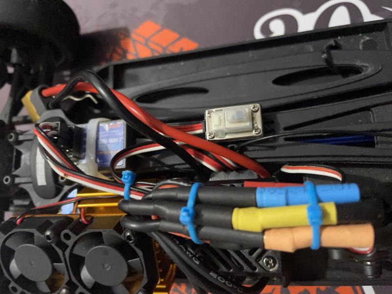

Tout est en place, avec radiateur et ventilateurs en prime, tout est rentré au mm prêt 🤪
Il ne reste qu’à attendre le retour du beau temps, et go pour le test !!!

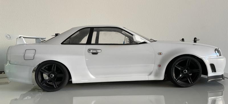

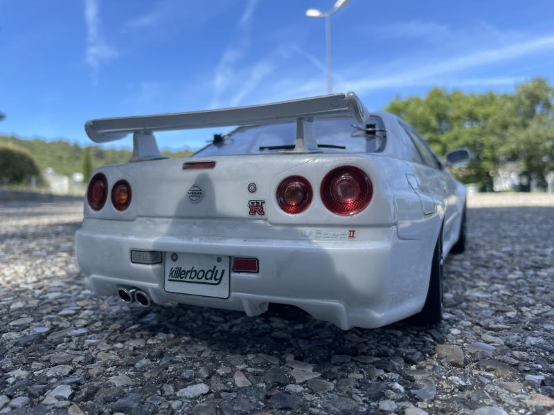

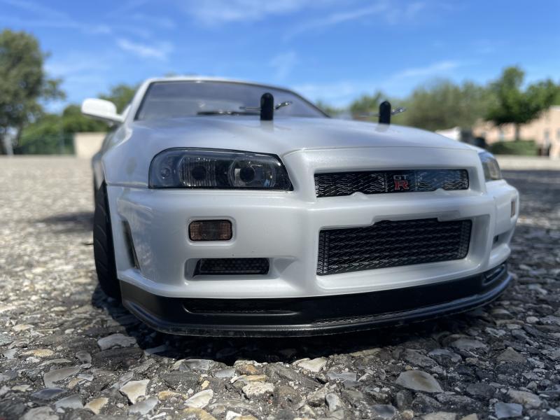

MessagePosté le: 07.05.2026, 20:02:38    Sujet du message: Répondre en citant

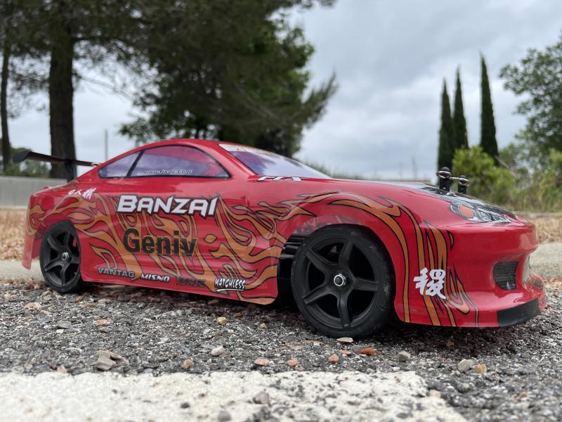

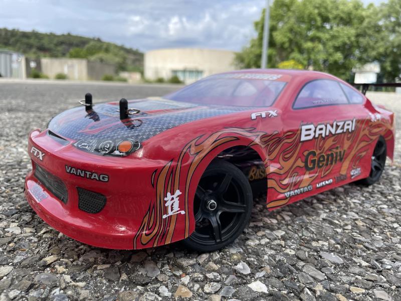

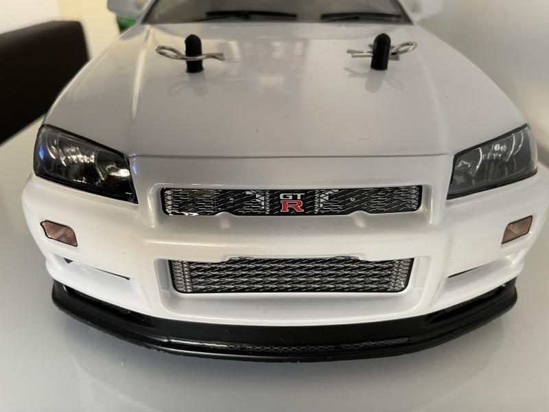

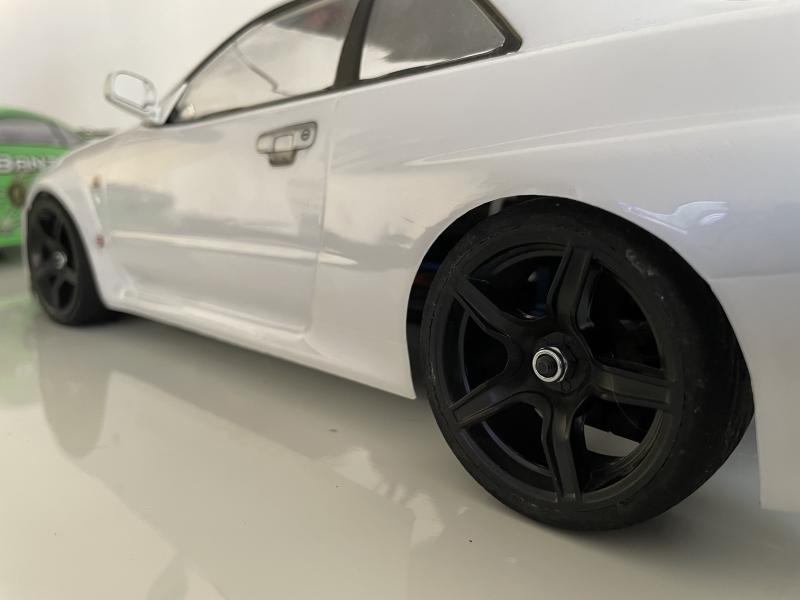

Voilà le ftx complètement terminé 🥳
Changement de la carrosserie !
La tt02 va récupérer sa carrosserie Toyota et go pour le voisin 😁
