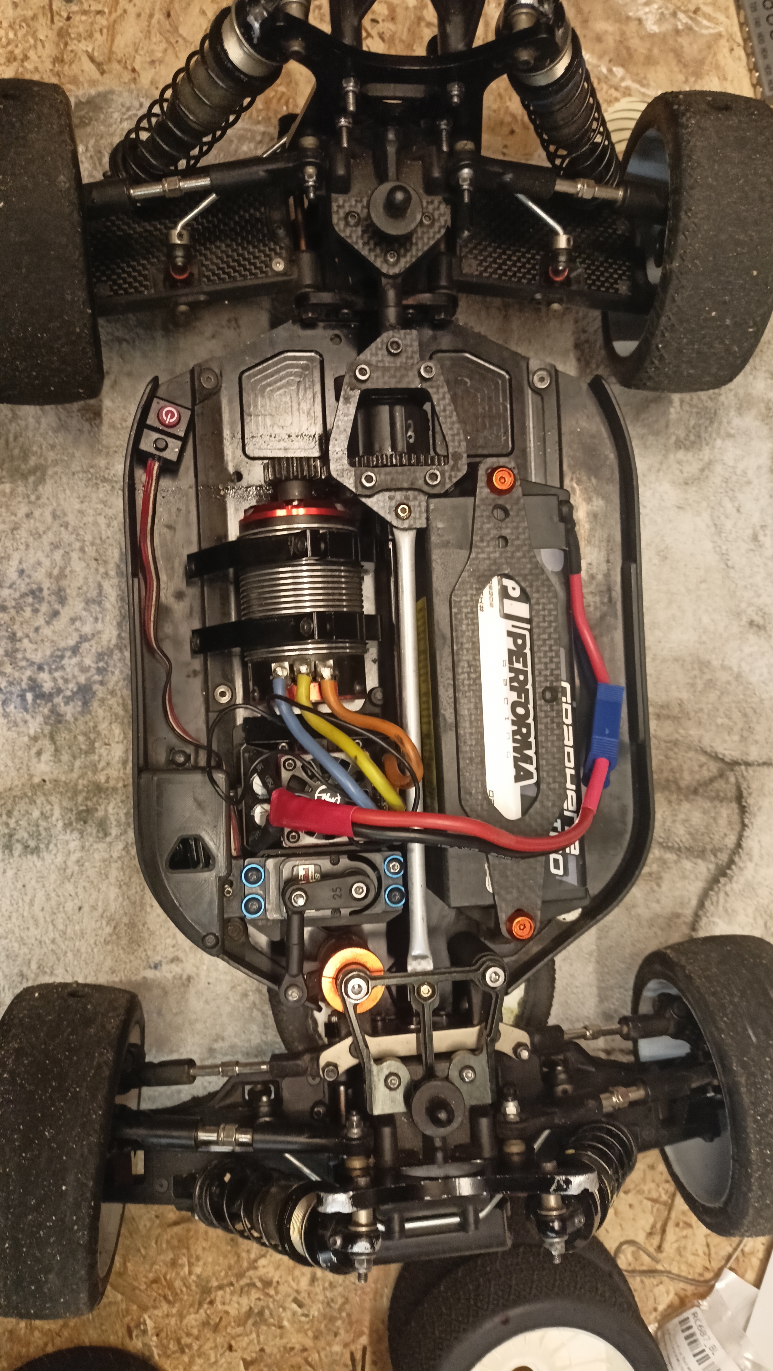

Le montage du e817 progresse , en traction donc OK!
Il me reste le montage de l'électronique, et je pourrais faire quelques premiers tours de roue avec. J'ai dû tricher pour les moyeux arrière, n'ayant pas de cvd aux bonnes dimensions j'ai pris des pièces xray, idéalement il faudra aussi changer les grands roulements des fusées arrière.
Ensuite il faudra que je fiabilise le faux diff central, avant de voir si ça vaut le coup de faire de la mise au point dessus.
Je vais lire le post de Tracto sur son traction 2026 pour voir s'il y a des erreurs à ne pas faire, des bonnes pratiques Wink

zeBibendum
Inscrit le: 10/06/2018
Messages: 729
Localisation: Ligue 13
MessagePosté le: 18.04.2026, 21:23:00    Sujet du message: Répondre en citant
En images

Messages: 2457
MessagePosté le: 19.04.2026, 14:38:54    Sujet du message: Répondre en citant
Tu meules pas la noix de cardan AR du diff central ?
zeBibendum
Messages: 729
MessagePosté le: 19.04.2026, 18:09:57    Sujet du message: Répondre en citant
A terme le diff sera vidé et donc il n'y aura plus de noix 🙂

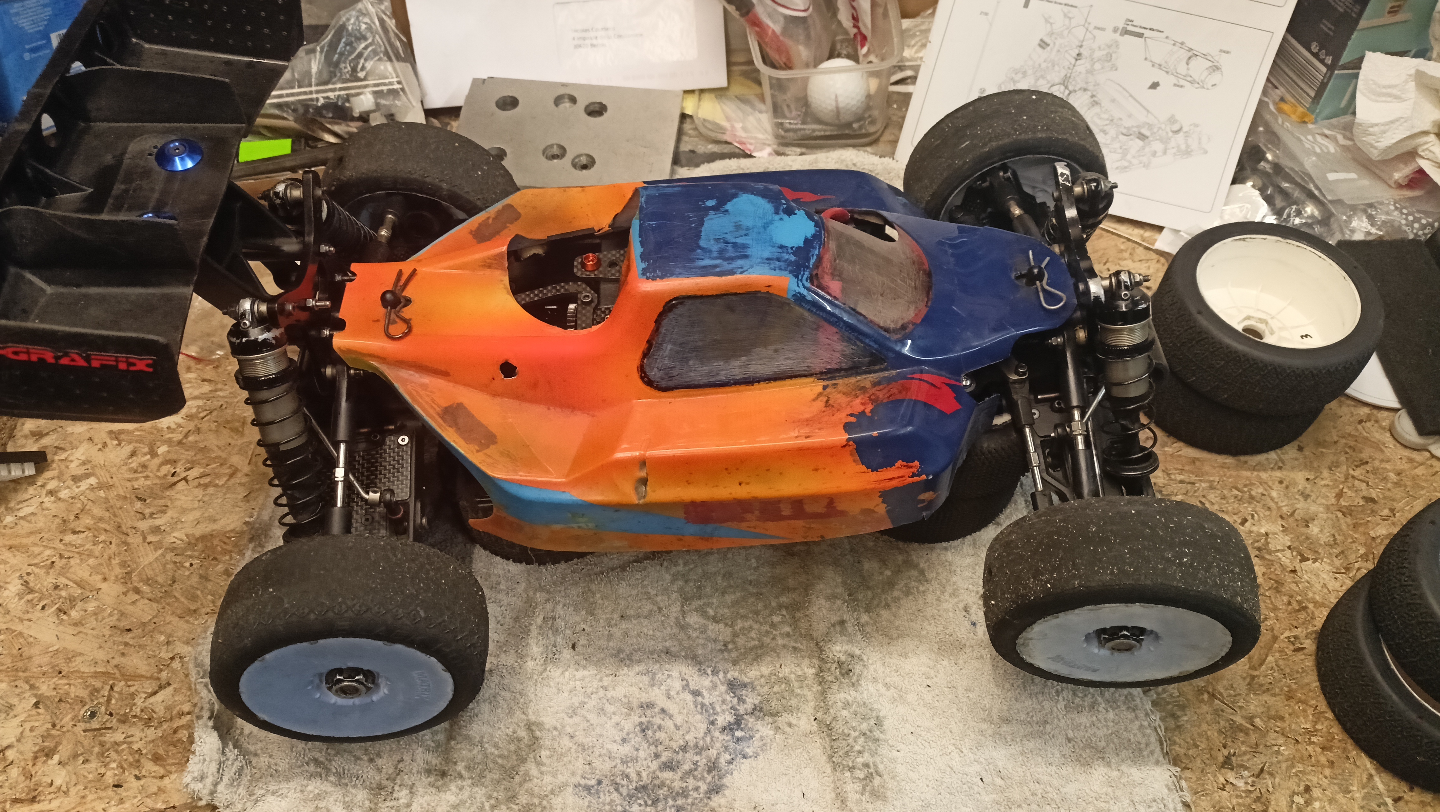

zeBibendum
Messages: 729
MessagePosté le: 19.04.2026, 18:11:58    Sujet du message: Répondre en citant
Il a posé ses roues sur la piste ✌️
Actuellement MBX8R bls 4x4 + MBX8 bls 4x2 + XB8E bls 4x4 + MBX8R 4x4 nitro + e819rs bls 4x4

zeBibendum
Messages: 729
MessagePosté le: 19.04.2026, 20:09:14    Sujet du message: Répondre en citant
C'est toujours la même carrosserie de nitro qui m'accompagne dans mes projets depuis quoi, 4 ans je dirais, en partie décapée et repeinte. Là on voit que c'est vraiment la fin !

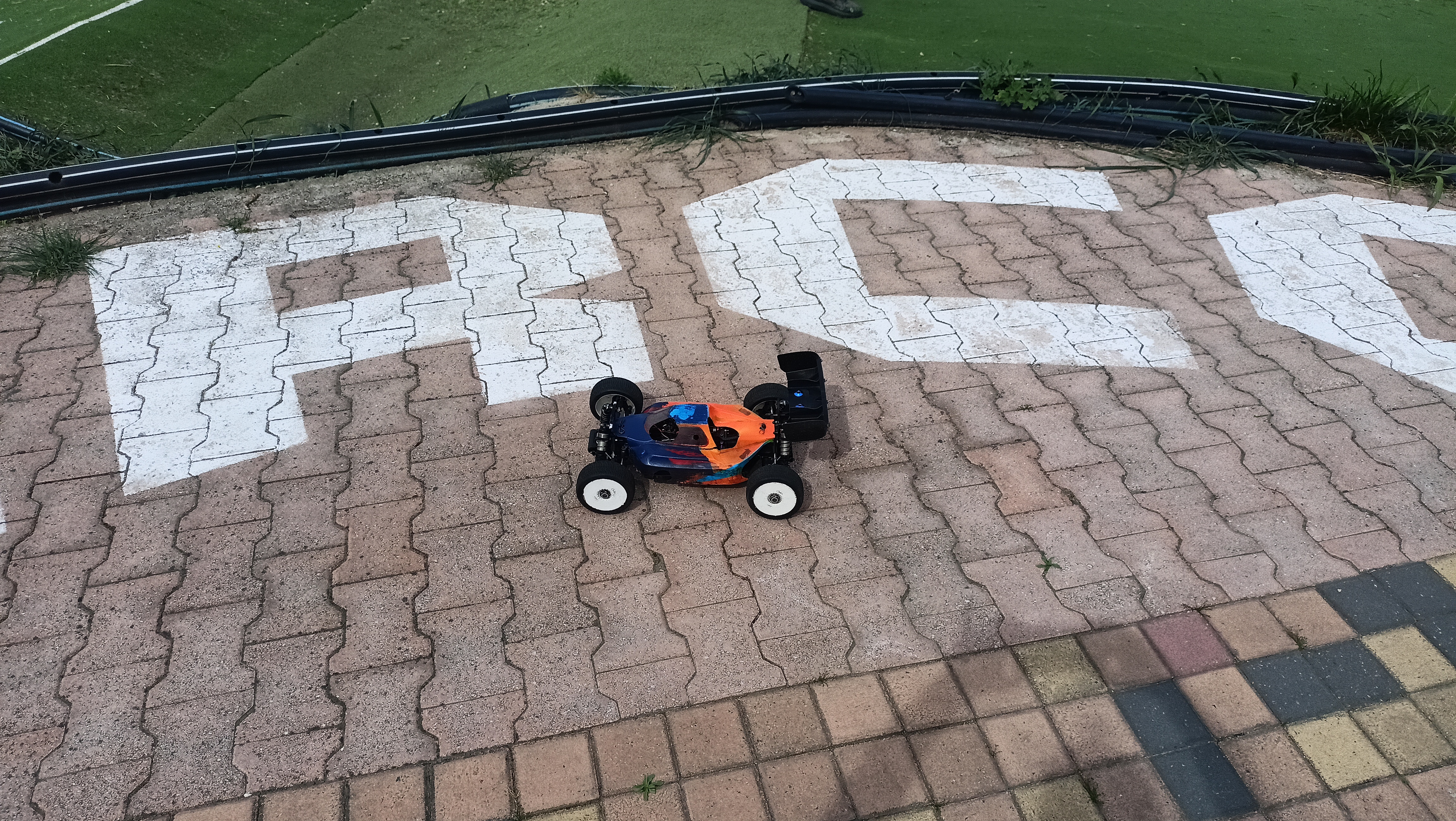

zeBibendum
Messages: 729
MessagePosté le: 22.04.2026, 15:47:34    Sujet du message: Répondre en citant
Here we are ! 1ers tours de roue (dans la rue). Le diff central n'est pas finalisé du coup je l'ai passé en 750k.
