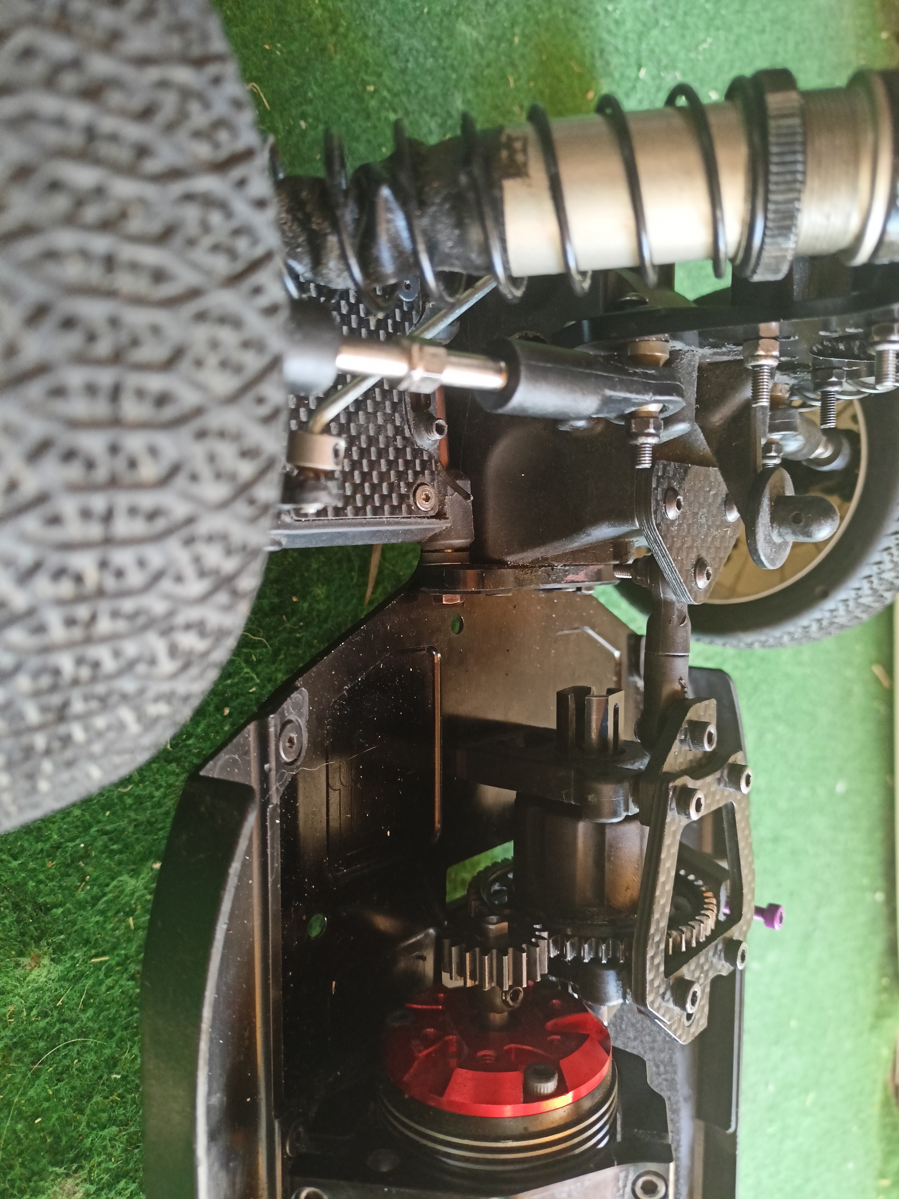

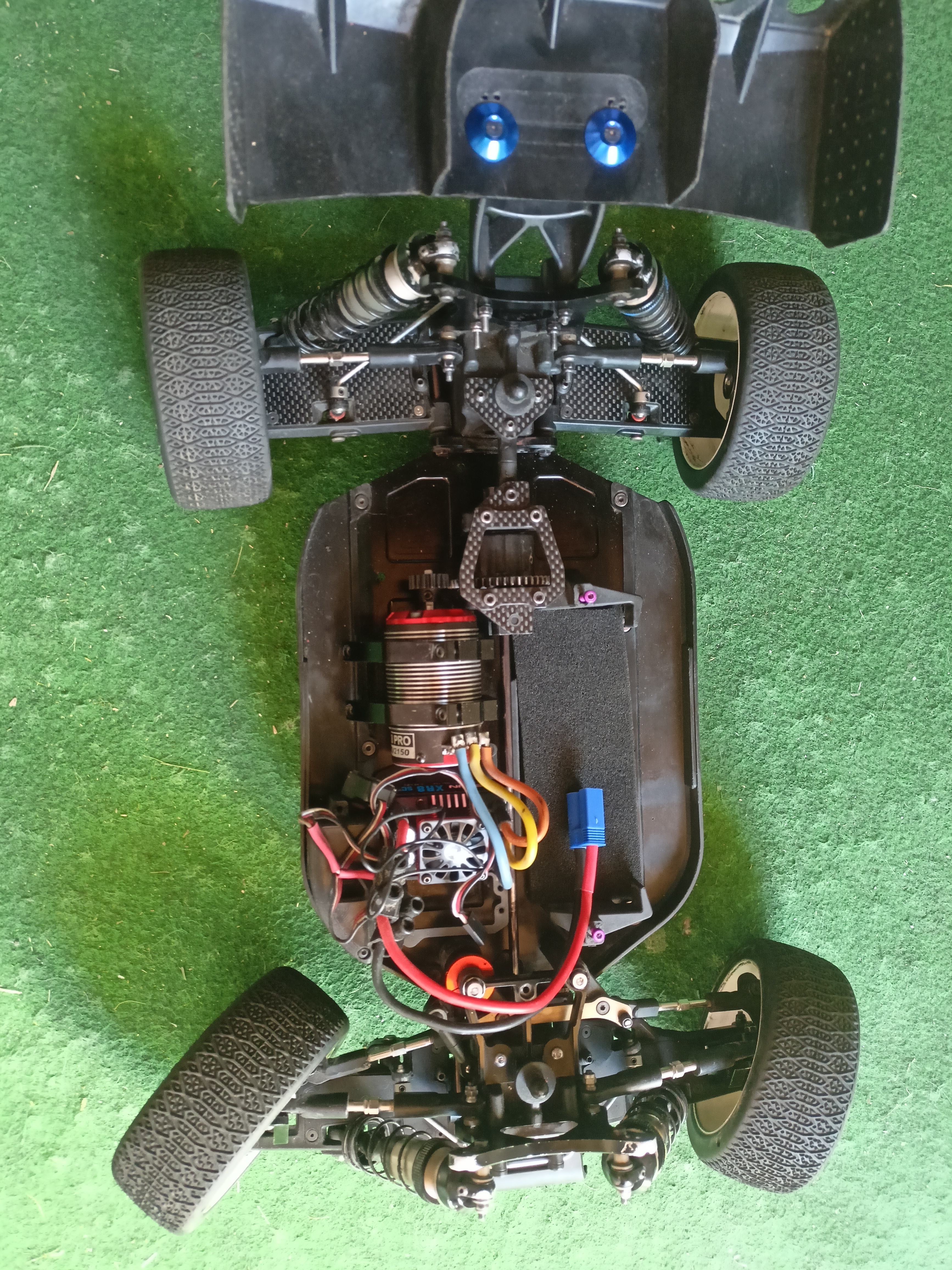

Le montage du e817 progresse , en traction donc OK!
Il me reste le montage de l'électronique, et je pourrais faire quelques premiers tours de roue avec. J'ai dû tricher pour les moyeux arrière, n'ayant pas de cvd aux bonnes dimensions j'ai pris des pièces xray, idéalement il faudra aussi changer les grands roulements des fusées arrière.
Ensuite il faudra que je fiabilise le faux diff central, avant de voir si ça vaut le coup de faire de la mise au point dessus.
Je vais lire le post de Tracto sur son traction 2026 pour voir s'il y a des erreurs à ne pas faire, des bonnes pratiques Wink

En images
