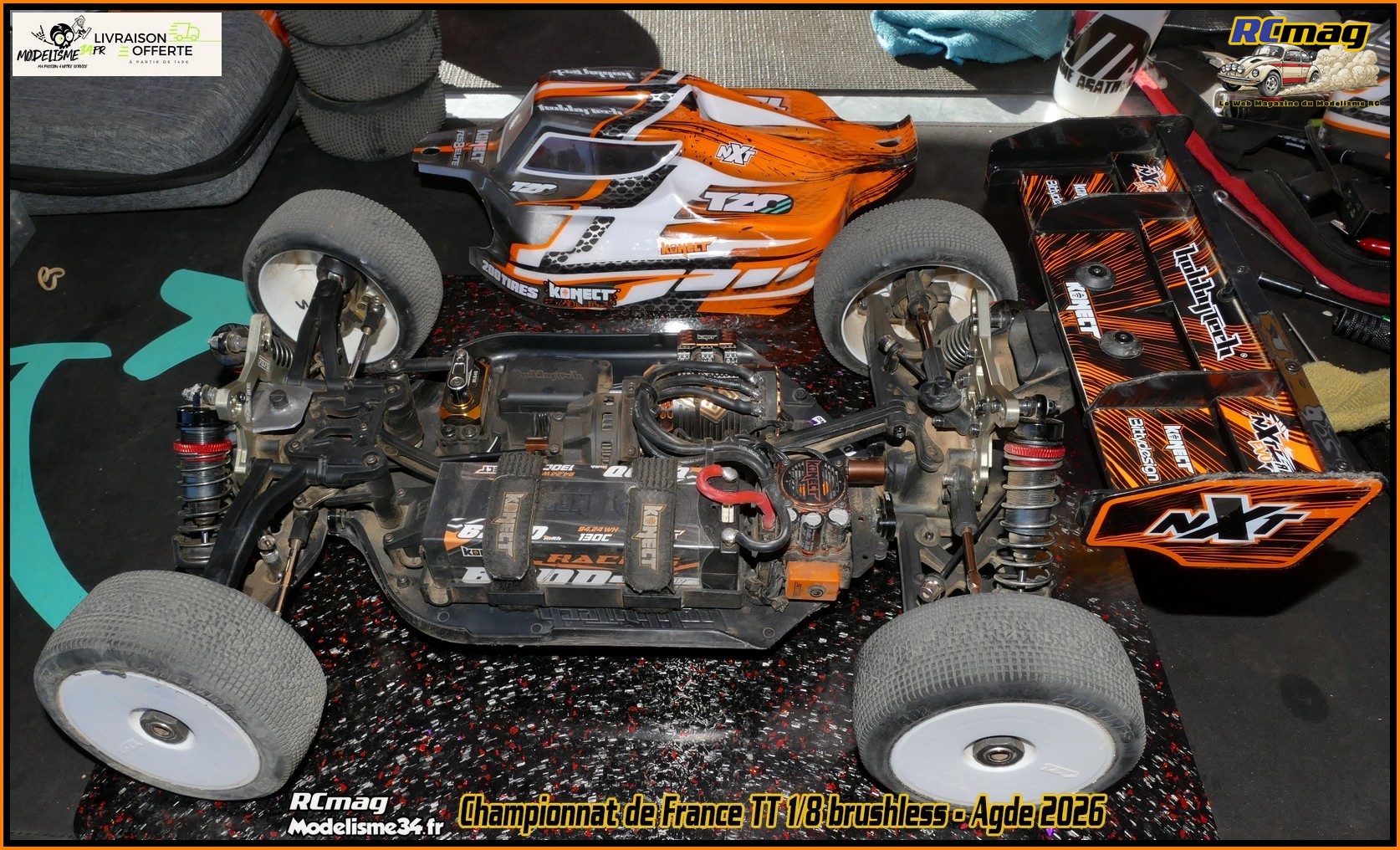

Sur son poste Facebook il détaille les modifications faites entre le model rtr et celui qui a couru
Messages: 130284
MessagePosté le: 18.04.2026, 14:47:32    Sujet du message: Répondre en citant
Messages: 130284
MessagePosté le: 18.04.2026, 14:50:46    Sujet du message: Répondre en citant
L'annonce va suivre mais c'est pas un RTR qu'il a équipé avec une électronique plus haut de gamme mais une prochaine version destinée a ceux qui ont déjà une radio, un équipement électronique ... et en plus y'aura les supports et les biellettes en 4mm

J'ai retrouvé la publication de S. Mateo
Il s'agit d'un NXT Evo RR RTR avec électronique et pneus remplacés, plus de nombreuses pièces option
La publication ci-dessous avec la liste des modifications :

Après c'est vrai que vu la liste des pièces VS un evo RR v2, il ne reste plus que le chassis et les vis de boite, mais si c'est VS un nxt roller avec cet équipement de base, ça change tout (mais faudra toujours la planche de stikers kyosho)
Messages: 7420
MessagePosté le: 20.04.2026, 09:38:59    Sujet du message: Répondre en citant
Alors il y a un peu de modifs par rapport au RTR, mais c'est un CF, pas une course amicale ou une ligue en promo si je puis me permettre.
C'est normale que Stéphane Matéo utilise une auto pas mal optionnée. Les supports d'amortisseurs en 5mm en 7075 T6 il me semble apportent de la rigidité et donc un suspension plus précise. d'ailleurs j'attend des triangles plus raides ou avec des inserts par exemple dans cet optique.
Pour les cales options, elles proposent plus de possibilités de réglage il me semble, donc pour un Cf c'est pas déconnant. C'est pareil, j'imagine qu'il a choisit ses pistons d'amortisseurs et ses ressorts en fonction de la piste tout comme pour les barres anti roulis.
Ben c'est du réglage donc c'est normale. Bon, les biellettes 4mm c'est pour la fiabilité et cela ne me semble pas anormale non plus.
Tout comme il me semble normale que se soit son électro qui soit installée avec un servo performant.
En tous cas il n'a y a rien qui me choque ici et je pense que si Stéphane retournait sur le circuit nationale plus régulièrement, cela ferait sans doute le plus grand bien à la marque du point de vue de son image.
Alors c'est vrai que je râle après les plastiques de la voiture mais pour remettre du contexte, je vais évoquer un souvenir de Championnat de France 1/4 avec Kiki Beron en tête de la finale sur la Clio MRC et un peu après la mie course, il commence à faire des fautes inhabituels pour lui, puis après un moment descend du podium et dit à son mécano, on arrête, la voiture est toutes molle les plastiques ont trop chaud, la voiture est impilotable. Les triangles étaient tous bananés à cause de la chaleur.
Fifi qui était présent si je ne me trompe pas s'en rappellera sans doute, je crois que c'était à Gergovie.

pour l'électronique il a pas changé, c'est la version sans donc destinée a ceux qui ont déjà leur radio, leur électronique
bref il me semble un bon plan pour celui qui veut débuter en course sans exploser le budget
pour les plastiques, samedi il faisait bien chaud et cela semble pas lui avoir posé de probleme
en plus de 40 ans quand tu vois les pilotes inscrits, y'a un paquets de titres ce champion de france et meme d'europe
Messages: 7420
MessagePosté le: 20.04.2026, 13:39:46    Sujet du message: Répondre en citant
On est assez d'accord Eric, c'est pour cela que je dis que revoir Stéphane Matéo plus souvent en Cf serait une bonne chose car il est loin de plus avoir les doigts.
Pour l'électro de toute manière même s'il avait été s'agit du RTR changer d'Electro pour utiliser celle dont on a l'habitude avec un servo à la hauteur pour un CF c'est logique.
Pour les triangles, évidemment que quand il fait 20° ça va encore et si j'ai utilisé ce souvenir de Gergovie c'est remettre pour du contexte et dire que le NXT n'en est pas encore là. C'est pareil, si il a remplacé les roulement par des céramique pour une meilleure roue libre, c'est pas un problème. Même s'il avait monté son auto à partir du stock de pièce en sélectionnant chaque pièces pour avoir le meilleur kit ce ne serait pas non plus un problème. Cela fait partie du jeu et c'est ok d'autant que d'autres le font. C'est comme les mulets et les moteurs neuf juste rodé pour les CF avec des kits sélectionnés aux petits oignons en thermique, ça fait partie du jeu et c'est normal à un certain niveau. Tout comme c'est normal aussi de voir passer des pièces proto sur certaines autos, même si cela est maintenant moins le cas en France aujourd'hui. OK!
