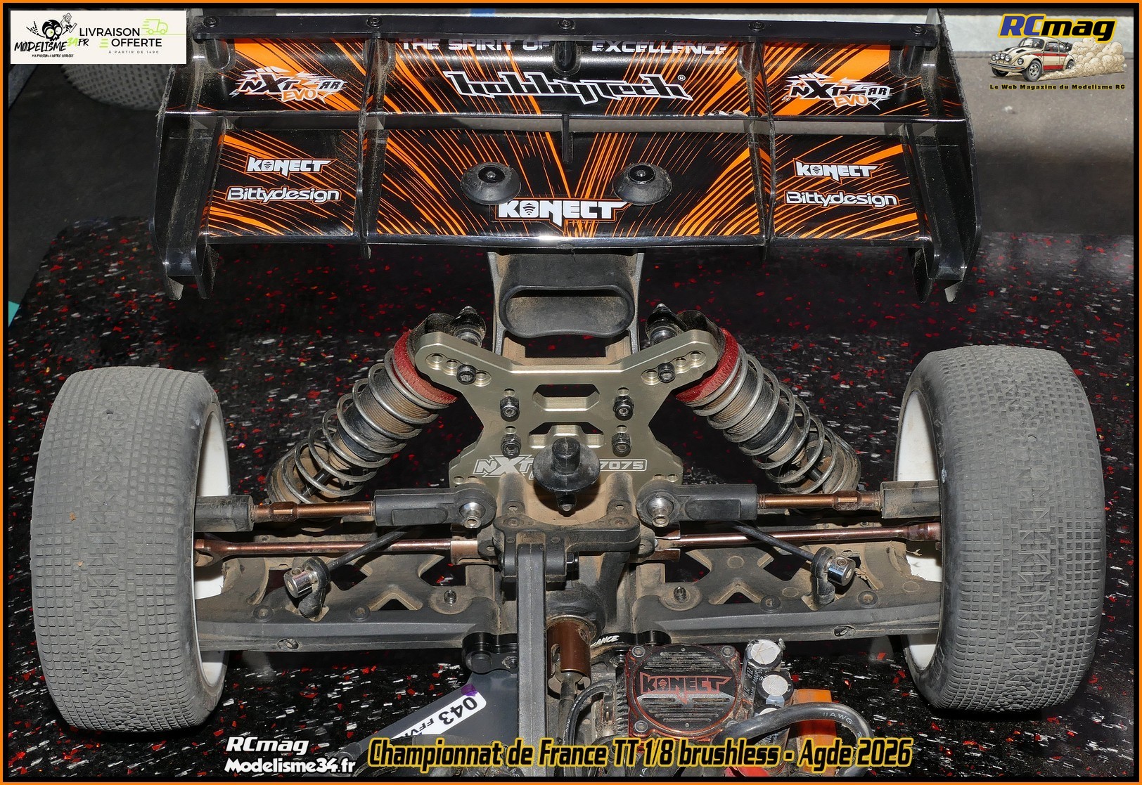

MessagePosté le: 14.04.2026, 13:22:01    Sujet du message: Répondre en citant
Support avant option OK!
Administrateur le 14.04.2026, 13:55:53; édité 1 fois

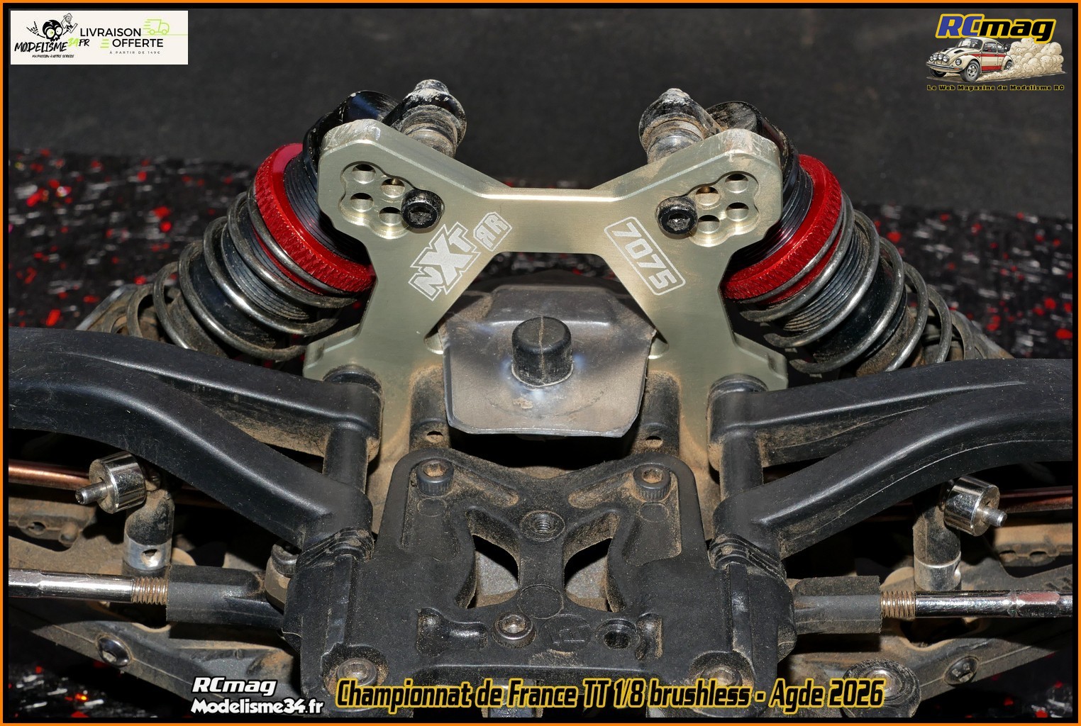

Messages: 129571
MessagePosté le: 14.04.2026, 13:22:50    Sujet du message: Répondre en citant
Support arriere option OK!

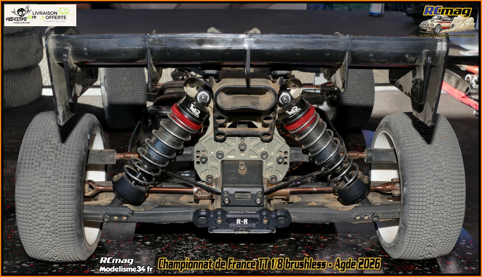

Messages: 2417
MessagePosté le: 14.04.2026, 17:48:09    Sujet du message: Répondre en citant
On dirait que la noix de cardan AR G se creuse...
