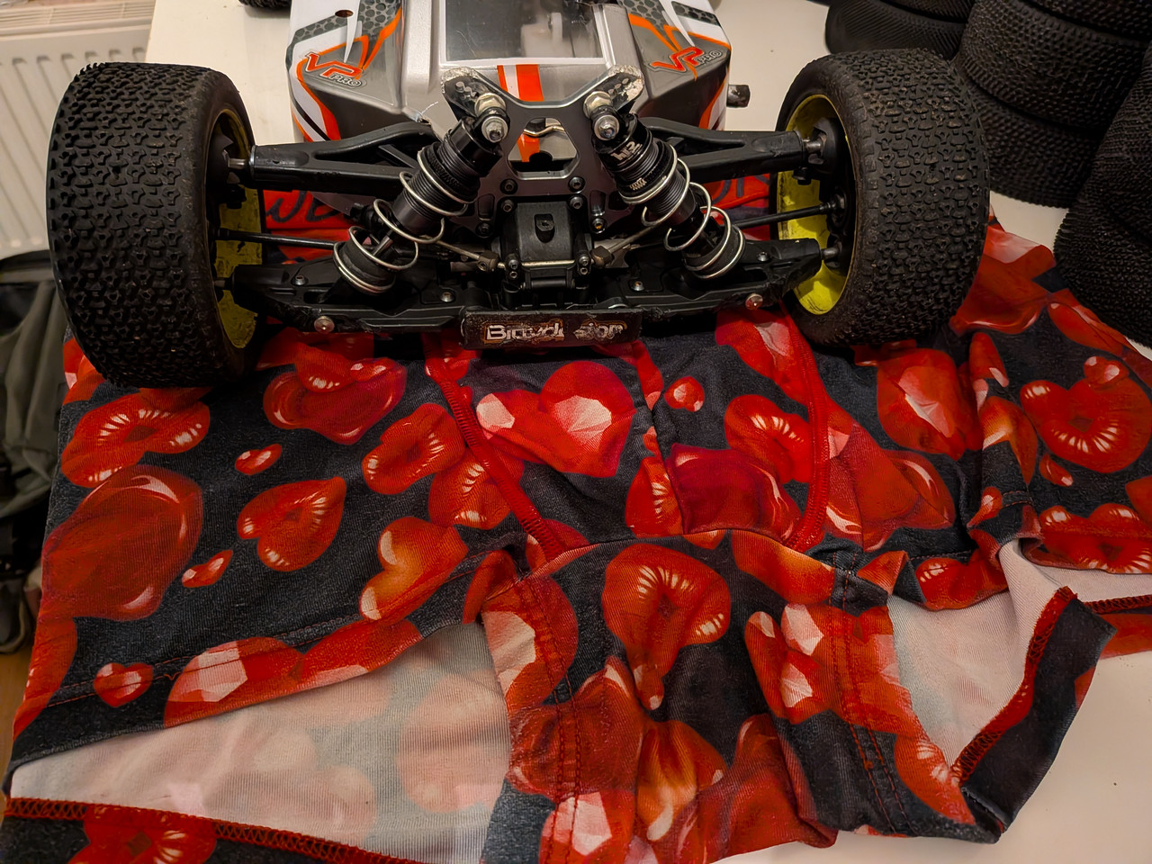

Allez j'ai été la chercher aujourd'hui... Après 20 ans chez kyosho , puis 4 ans chez hobbytech, j'ai décidé d'arrêter les conneries en choisissant quelque chose qui marche plutôt que quelque chose qui brille .
Alors on va rester calme déjà vu le level c'est carrément l'étoffes de coton Pierre Cardin comme chiffon d'entrée de jeu ... Bah ouais je quitte le monde de à peu près pour rentrer, peut-être la première dans le monde du matériel spatial .
Bon vous l'aurez deviné en partie la marque ...

Tofdart
Inscrit le: 08/10/2015
Messages: 319
MessagePosté le: 04.04.2025, 21:23:59    Sujet du message: Répondre en citant
Purée les gars , l'étoffe Pierre Cardin doit plus vous orienter sur le Stradivarius des Ricochage de mur , regardez-moi ce triangle qui ne demande qu'à bouffé du poteau , ce cardan prêt à faire des osselets au premier pied rencontré ... Du haut de gamme je vous ai dit !
