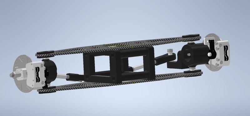

MessagePosté le: 01.05.2026, 10:35:49    Sujet du message: Répondre en citant
Bonjour à tous Smile
Suite à quelques suggestions, j'ai travaillé sur le montage de freins arrières de façon à pouvoir les installer si besoin... Car je veux d'abord tester de la nécessité ou pas Wink

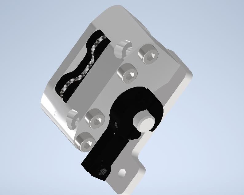

Il s'agissait donc de modifier les porte-fusée arrières pour fixer des étriers maison et ajouter des disques sur le moyeu Smile
Voici l'implantation des étriers :
Ces étriers pourront être à commande mécanique ou hydraulique avec peu de modification si besoin ou pour le fun Cool
Pour la commande mécanique, je me suis inspiré du tout premier Land Jump avec un levier qui actionne un axe avec une rampe hélicoïdale, que certains appellent aussi vis Mad
Concernant les éléments de frictions, disques et plaquettes, je n'ai pas encore décidé des matières respectives...?
Pour des questions de facilité d'usinage, j'envisage disque alu et plaquettes époxy...
De toutes façons, ça sera toujours mieux que les freins d'origine de la Mini dignes d'un 45 tour :hehe:
A l'échelle, ça donnerait un diamètre disque de 240mm pour un diamètre de piston d'étrier de 56mm
A suivre Wink

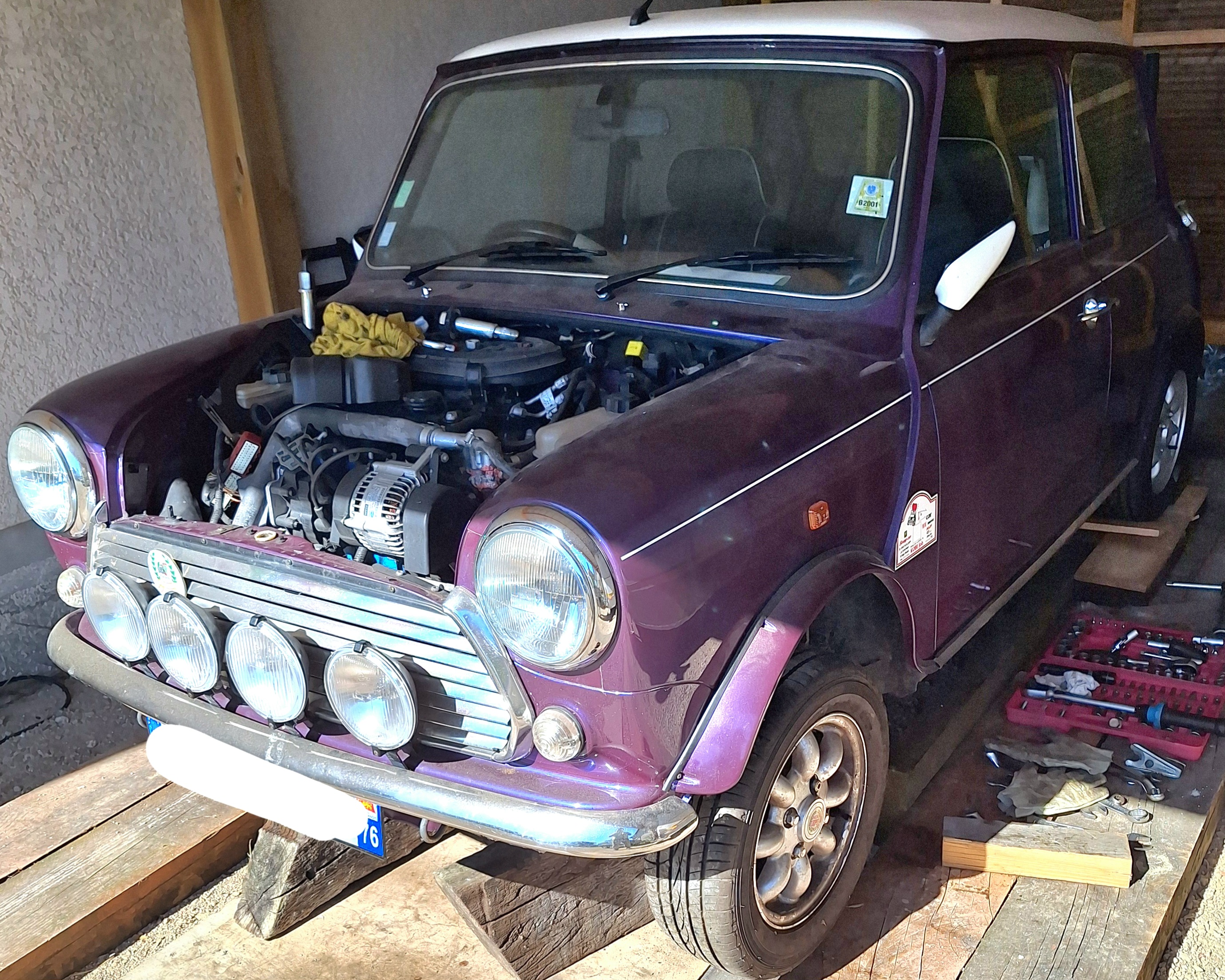

Sur ce projet, quelques pièces sont approvisionnées car non fabriquées maison...
Les optiques additionnelles Lucas en font partie Cool
Je pense que l'échelle est trop petite (25mm) pour les phares principaux au 1/4...
