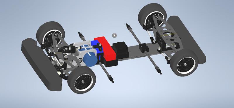

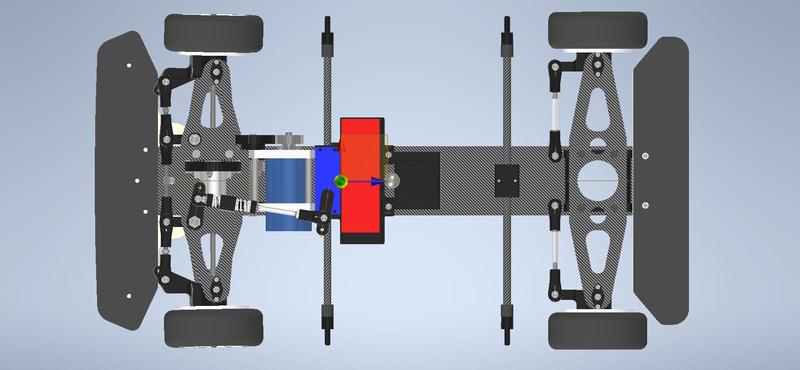

Bonjour
Voici la dernière mouture avant fabrication, la définition est validée
Les dimensions des roues sont conformes à un modèle du commerce courant...
Afin d'approcher le centre de gravité total réel, j'ai symbolisé la masse de la carrosserie par une bille.
Après différentes mesures de la carrosserie sur une balance, j'ai pu déterminer son cdg et placer la bille sur le châssis pour recalculer le cdg total.
Verdict de la position du cdg total : X=1 ; Y=66 ; Z=298 sachant que les références sont respectivement le plan passant par l'axe central en X, le sol en Y et le pare-choc avant en Z
La position du cdg en hauteur se situe donc 6 mm au dessus de l'axe des roues, ce qui me semble pas trop mal pour une garde au sol de 23mm à l'avant.
A suivre ou pas  _________________ Model-Tribute: la possibilité de refaire quelques pièces pour vos modèles |

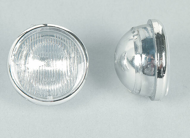

Sur ce projet, quelques pièces sont approvisionnées car non fabriquées maison...
Les optiques additionnelles Lucas en font partie
Je pense que l'échelle est trop petite (25mm) pour les phares principaux au 1/4... _________________ Model-Tribute: la possibilité de refaire quelques pièces pour vos modèles |
