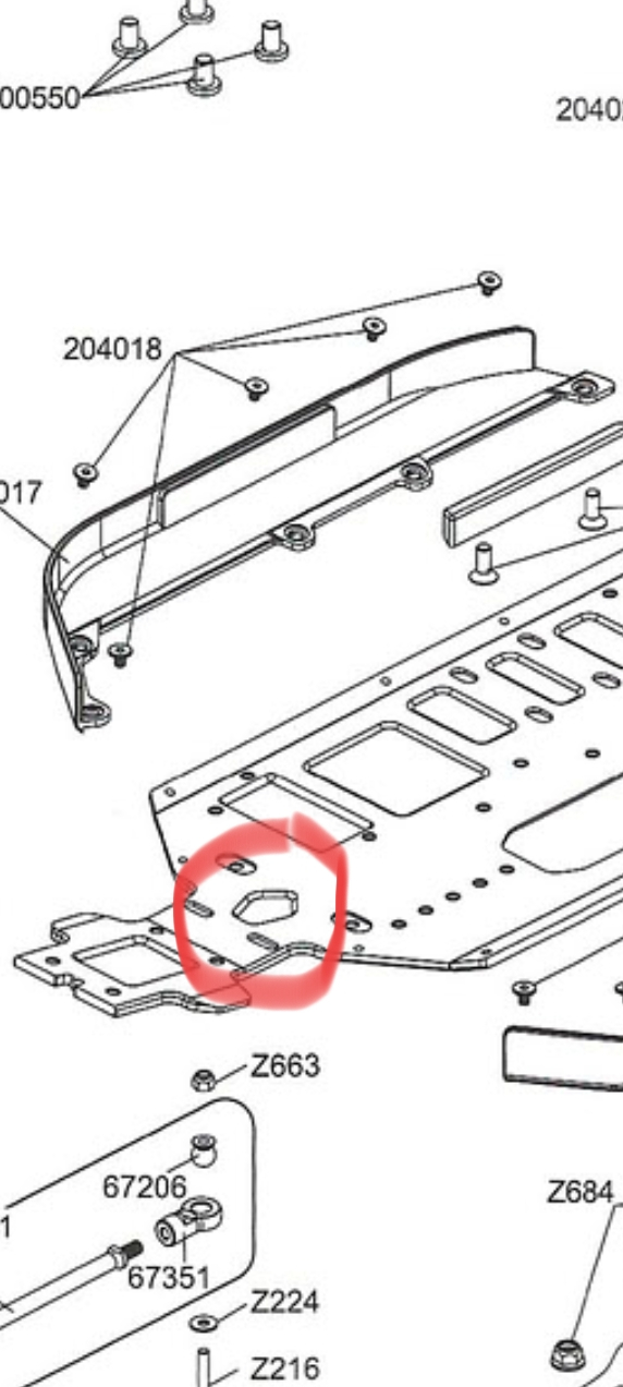

MessagePosté le: 09.04.2026, 20:22:11    Sujet du message: Répondre en citant
😥 pas beaucoup de réponse. Pourtant les produits de la marque sont bons, il y a eu pas mal de pilotes avec , sponso ou pas.
Bref en regardant le pourquoi de 2 cardans centraux arrières différents, j'ai vu que sur mon 4x4, la tête du cardan côté cellule "disparaît" complètement dans la noix, dans la cellule. Je n'avais jamais vu un tel système.
Sur mon 2e châssis par contre c'est une noix classique, du coup il faut un cardan moins long
Cela me conforte dans l'idée d'un 817 et d'un 819.
J'ai vu que les couples coniques n'étaient pas les mêmes, je vais démonter les diffs pour compter les dents (et voir la tronche que ça a dedans !)

MessagePosté le: 09.04.2026, 20:36:15    Sujet du message: Répondre en citant
Je m'auto-quote : le 2e châssis est un 817 (découpe "diamant" entre cellule avant et renvois de sauve servo).
Maintenant... Reste a déterminer si c'est un 817 ou un 817v2 Mad Laughing

MessagePosté le: 10.04.2026, 09:01:19    Sujet du message: Répondre en citant
En fait tu as bien deux 819 sauf que le rs est équipé "HB Racing Kit de Transmission à Haut Rendement D819 204443".
À voir si j'ai raison

MessagePosté le: 10.04.2026, 09:05:23    Sujet du message: Répondre en citant
Et oui le petit fraisage en diamant... Le petit détail qui change tout

MessagePosté le: 10.04.2026, 09:10:21    Sujet du message: Répondre en citant
Merci pour cette info ✌️
Je suis quasi sur que c'est un 817 tout de même a cause de la découpe diamant dans la partie avant du châssis, qui n'est pas présente sur le 819 (notice + châssis en photo en début de ce post) 😉
