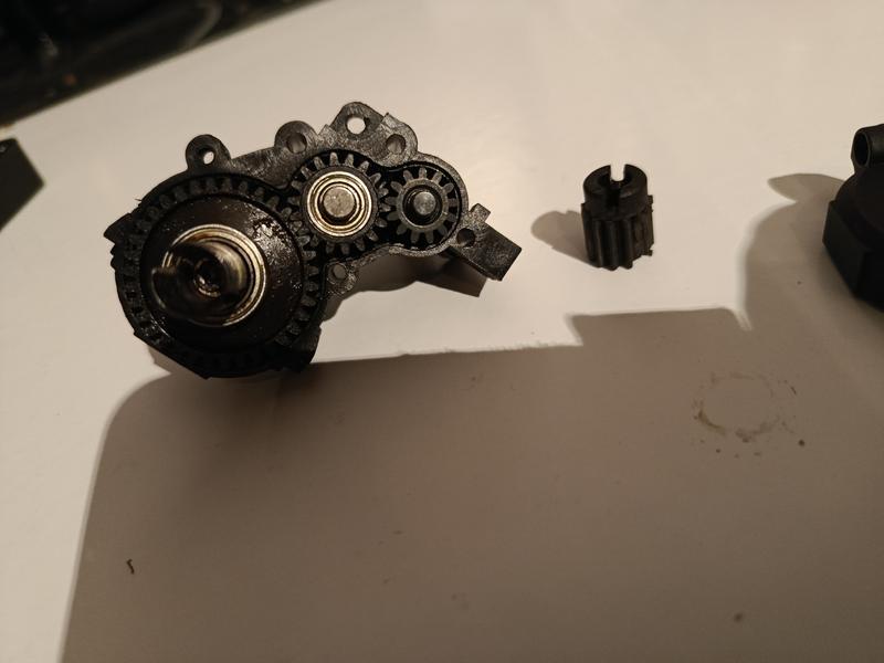

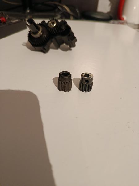

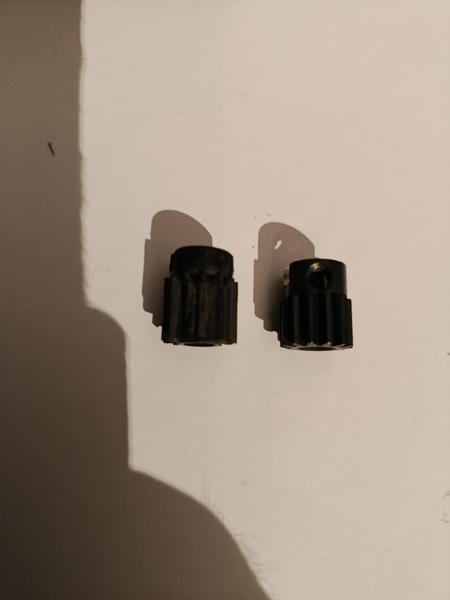

Marre de ruiner le pignon de 13 de la boite de vitesse. j'en suis à 3 en 1 mois. j'ai pu trouver sur Ali un pignon de la bonne largeur en métal, qui va bien compléter celle ci. un poil plus bas d'1 mm, mais adaptable très facilement en faisant l'encoche à la dremel, tout est parfait, le centre fait bien 5mm. (AJRC 32P M0.8 5mm 13T) qui à la base est pour le 1/10 slash trx4. on verra bien sur le terrain une fois tout remonté et huilé.
