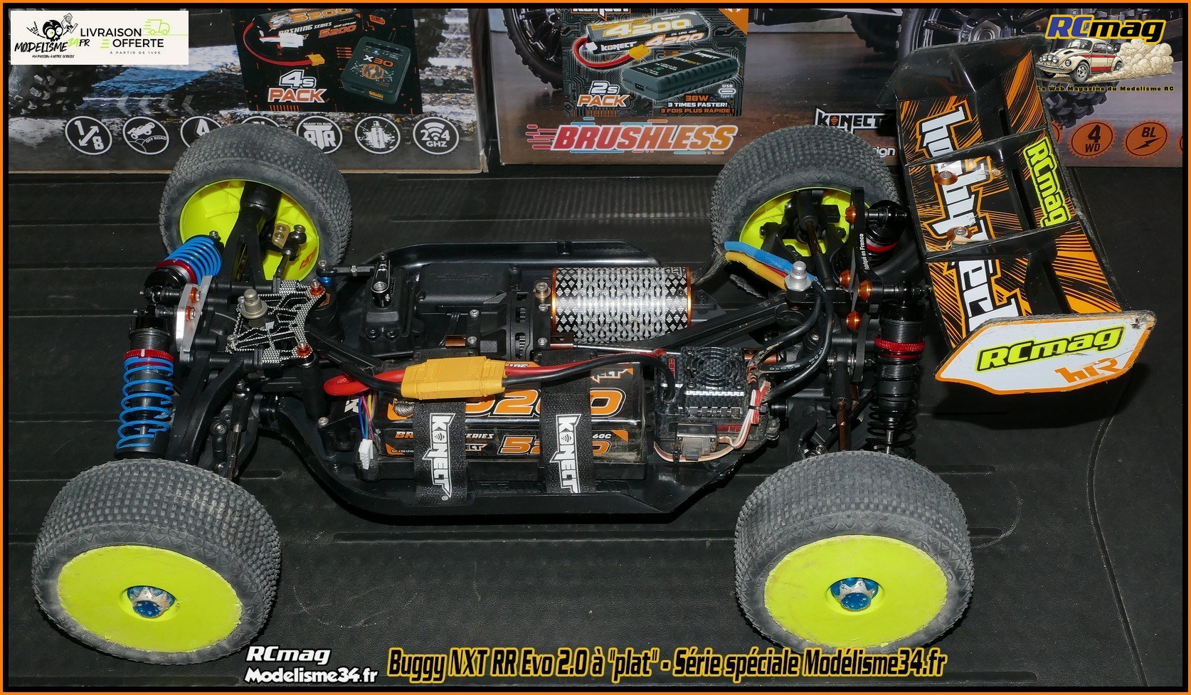

Un sujet pour suivre la préparation du NXT RR Evo de l'association qu'on va utiliser en course. L'idée c'est de démontrer qu'avec une base RTR on peut jouer en course et pas être ridicule. Et bien sure avec un budget bien plus bas que nos concurrents
On commence par le dernier roulage du bolide suite a son test endurance
Derniers essais du buggy 4x4 1/8 NXT RR Evo avant la révision et le passage à plat de la suspension
Apres une cinquantaine de packs on fait le dernier roulage avec le NXT RR Evo avant le bilan, une grosse révision et le passage à plat de la suspension avant. A noter que cette voiture va etre engagée sur la RCmag Cup pour démontrer qu'il est tout a fait possible de faire des courses avec une base RTR. Le sujet sur le forum : https://www.rcmag.com/modules.php?name=Forums&file=viewtopic&t=79300&start=0

Une série de 2 vidéos pour vous faire suivre ma rapide préparation du NXT RR Evo RTR que l'on a engagé en course à l'occasion de la rcmag cup 2026 ( week end du 21 mars ). Le but est de démontrer qu'avec du matos simple on peut aussi faire compétition en gardant un budget bien plus bas que vos camarades de jeux 😄 Et c'est sympa de faire diffèrent 😀 On va garder la base NXT RR Evo que l'on a déjà utilisé pour le test endurance et on en profite pour faire un bilan lors du démontage. Principale modif, on passe à plat devant et pour le reste on utilise que des pièces ou options d'occasion que j'avais en stock ( anciennes versions du NXT ). A noter que si vous souhaitez une version "à plat' c'est possible a partir de début avril chez modélisme34.fr qui va proposer des voitures déjà modifiées ( sur commande ). On vous fera un retour en photos et vidéos de la course pour vous faire vivre les aventures du NXT RTR en compétition 😛

Nombreuses photos et vidéos a suivre mais déjà un rapide bilan
Malgré un manque de mise au point ( fini a la dernière minute ), Romain a fait 12 des qualifications sur 49 ! Et cela sans pouvoir s'occuper de la voiture ( il était au comptage ) et avec zero entretien ! Bref des conditions pas idéal pour faire une course
bref on peut etre que content de la caisse qui a une grosse marge d'évolution, c'est mémé un résultat inespéré ( il fini 11 sur 49 )
Et surtout on roule pas chère ( base rtr, accus de rtr, combo rtr .. ) et avec du matos loisir. Comparé aux autres pilotes, c'est absolument pas le même budget et le meme entrainement.

J'ai était surpris par le fonctionnement de la voiture qui est plutôt efficace, mais montre quand même certaines limites. Dès que je passé un peu fort sur un vibreur, c'était la casquette direct.
Au départ j'avait des soucis sur les réceptions des sauts mais en modifiants un peu les hauteur de caisse, les ancrages des amortos arrière et les contraintes ça allait beaucoup mieux.
Je n'ai pas eut trop de temps pour bricoler un peu les amortisseurs, je pense qu'avec les bons pistons, et les bons ressorts il y aurait moyen d'améliorer l'amortissement général (réceptions, appuis, vibreurs).
Au niveau pneumatiques, j'ai principalement utilisé les Groove de chez Donuts, en gommes C4 et C5. J'ai aussi essayé les Kalif C4, mais c'était assez délicat dans les courbes.
En vitesse de pointe, peut-être qu'en jouant sur le pignon comme dit Subaroues on aurait pu gagner une petite seconde au tour.
En tout cas, je termine 11 sur 50, et derrière dans la finale B par exemple il n'y avait pas que des débutants.
pour les diffs j'ai encore fait des essais vendredi dernier au bois de rose et je reste persuadé que pour beaucoup les 20 000 c'est trop sur cette voiture.
On a encore passé 4 packs et toujours sans entretien
Vais faire une révision et apporter des améliorations

Je rappel qu'on a roulé avec du matos ancien ( sur les 2 voitures ) et sans entretien elles sont capables de repartir pour une autre course sans probleme. Suis pas sure que les autres voitures sont toutes capables de la faire.
Personnellement pour le différentiel avant et central pour avoir essayé respectivement du 7000 , du 12 000 et du 20000, c'est très clairement sur du 12000 à l'avant et au central qu'il sait montrer le plus véloce entre mes mains à mon niveau de pilotage dans un secteur géographique où il faisait plutôt chaud en Aveyron .
Pour mes fuites de différentiel, j'ai remplacé les joints toriques rouges d'origine par la version dmbx-8 de chez Mugen et déjà entre les doigts. On trouve une énorme différence en terme dimensionnelle et donctuosité de matériaux .
J'aimerais sincèrement que hobbytech se penche sur le problème des plastiques et nous offrent l'opportunité un peu comme le 4S où on avait l'option du châssis 7075 , celui même que j'avais sur l'électrique à la rigidité incomparable par rapport à l'origine... Au vu des améliorations qui lui ont été apporter le nxt devient vraiment une excellente machine, mais si j'ai choisi le mbx8 après ces années en nxt, c'est bien parce qu'il lui manquait ses deux éléments d'autant que le nxt le mérite amplement !
