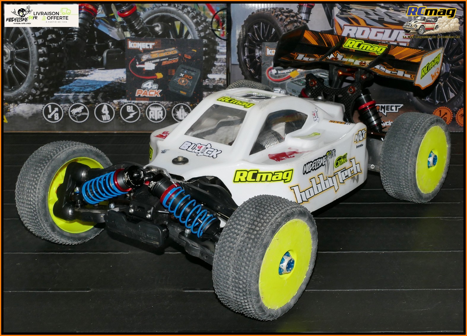

MessagePosté le: 03.04.2026, 22:32:56    Sujet du message: Répondre en citant
Les 2 "à plat" juste avant la RCmag Cup OK!

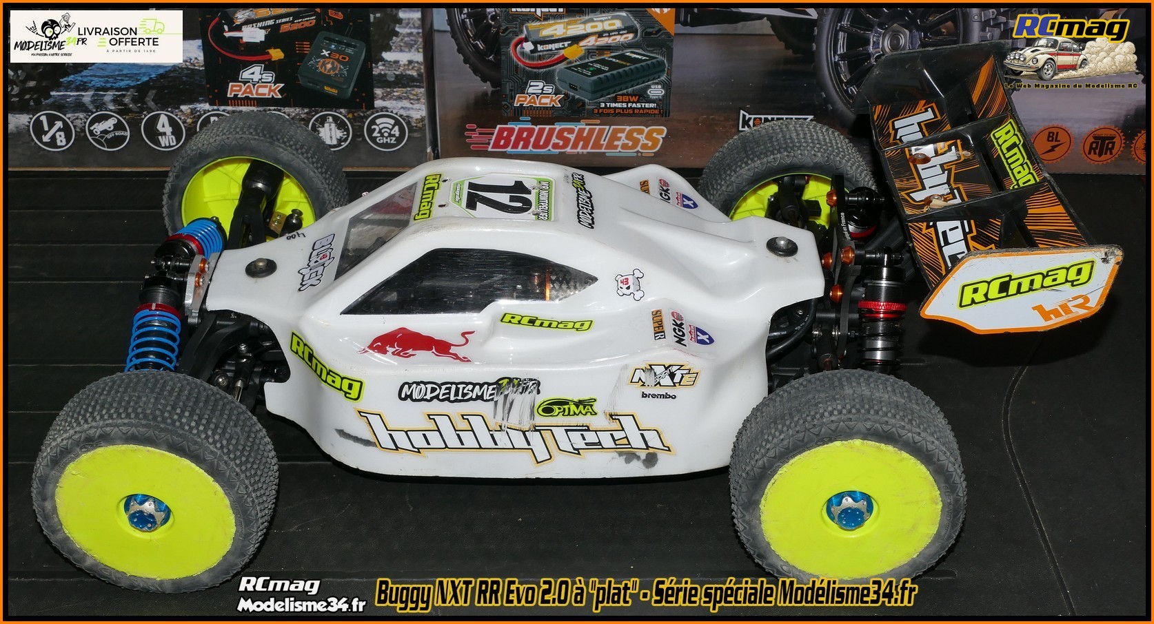

Messages: 129399
MessagePosté le: 03.04.2026, 22:34:23    Sujet du message: Répondre en citant

pour les diffs j'ai encore fait des essais vendredi dernier au bois de rose et je reste persuadé que pour beaucoup les 20 000 c'est trop sur cette voiture.
On a encore passé 4 packs et toujours sans entretien
Vais faire une révision et apporter des améliorations
A suivre aussi les premiers montages ( j'en ai 3 a faire ) des versions commercialisées par modélisme34.fr OK!
Si quelqu'un est intéressé ( série très limité ), me contacter en mp OK!
