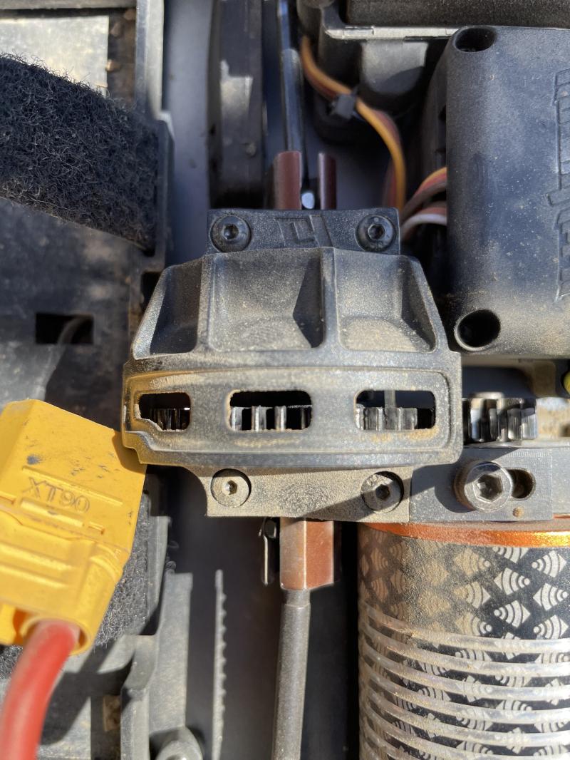

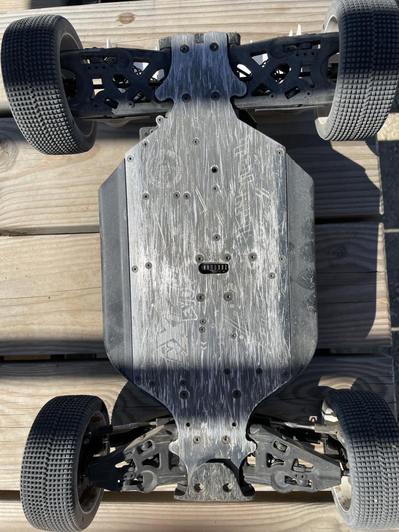

Bonsoir les RCmaniac 😅
Bon l’avant est terminé 👍🏻
Pour l’arrière y’a plus qu’à 😁

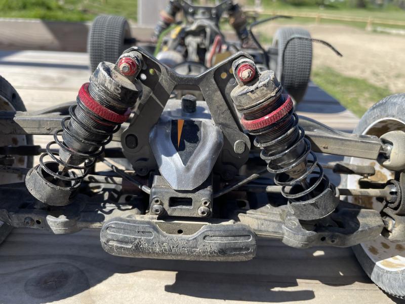

MessagePosté le: 31.03.2026, 19:31:23    Sujet du message: Répondre en citant
Voilà c'est remonté 👍🏻
Il y avait un des deux roulements sur le pignon d'attaque qui commençait à gratter, je l'ai remplacé.

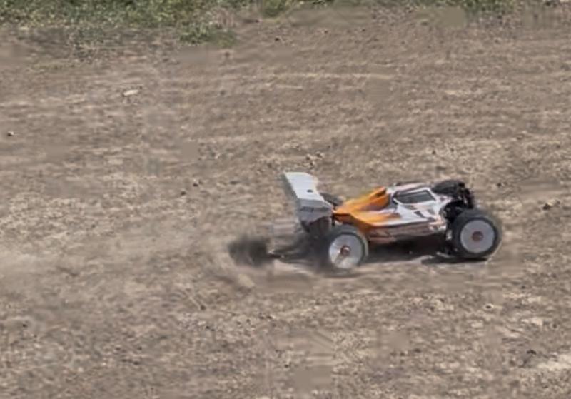

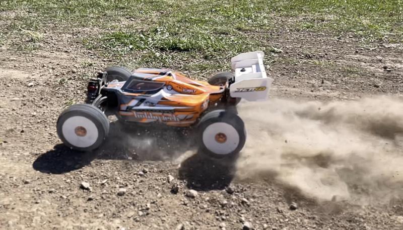

MessagePosté le: 03.04.2026, 14:34:23    Sujet du message: Répondre en citant
Bonjour 🤗
Et de 3, donc 59 packs au total!
Alors test du nxt remis en état de marche, tout ok C'est la Fête
Alors les amortisseurs avec 500 à l'avant et 450 à l'arrière, je valide sur CETTE piste, top OK!
Pour les diffs, en 5000/5000/3000 j'avais un gros doute..........! Bah c'est top, direction au top (je n'ai plus l'impression de flou en courbe), j'ai l'impression d'avoir un autre RC! Il était facile d'origine, là je passe encore mieux en courbes et sauts C'est la Fête C'est la Fête C'est la Fête
Super session, un régal !
Le mix diff/amortisseurs et jetko sting OK!

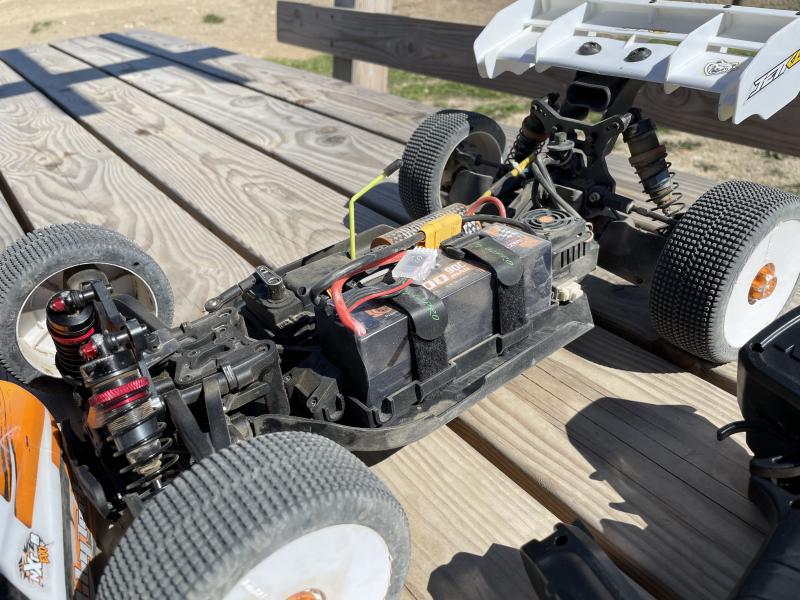

En fin de session :
