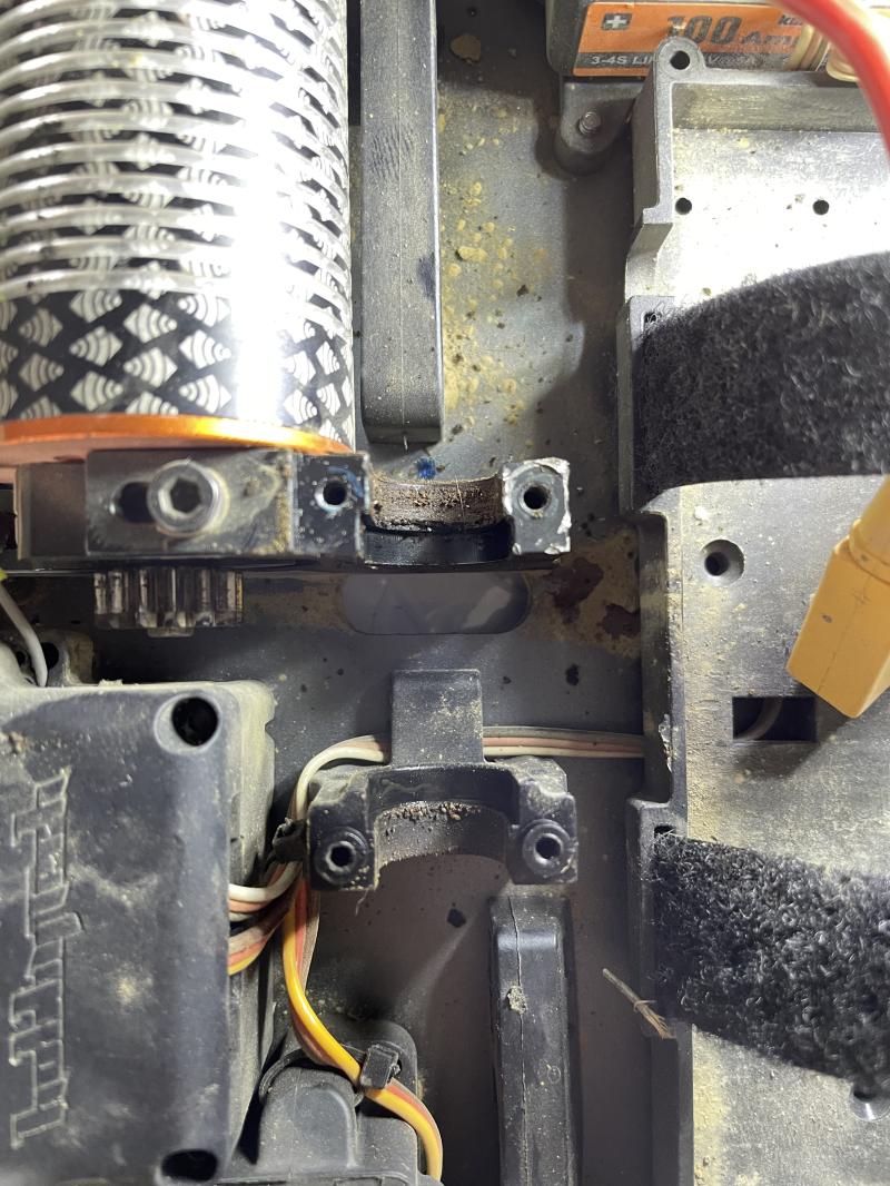

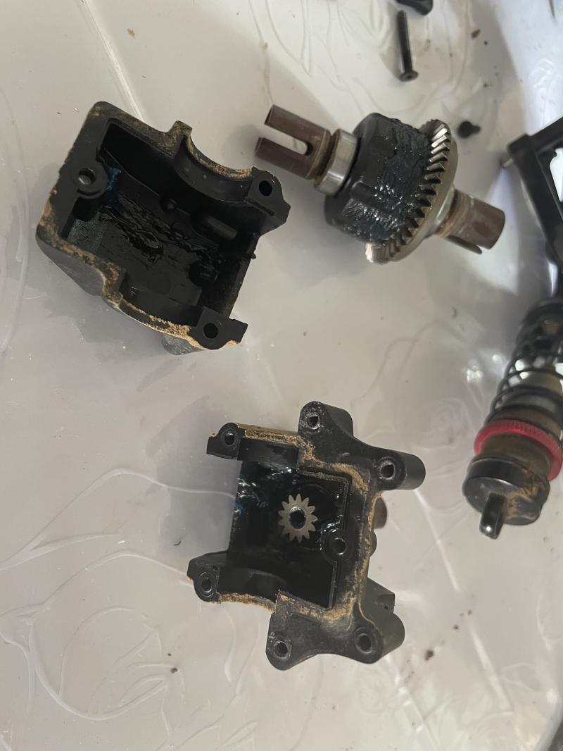

J'ai voulu refaire les diffs, mais j'ai eu un bug qui m'a fait reporté d'opération... J'ai la vis qui est complètement bloquée au niveau du cache couronne (en haut à droite sur la photo)
Je vais m'en occuper dans la semaine, si vous avez des astuces... je suis preneur OK!

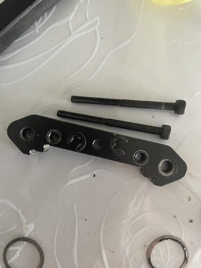

Par contre..... j'ai eu une casse en toute fin de second pack, sur une réception propre, une tige d'amortisseur cassée à ras Surprised
Donc avant de reprendre la piste, ce sera méga révision, changement des amortisseurs, donc pour le moment, bilan ultra positif , vu que mon nxt n'a fait que de la piste, une toute petite casse au bout de plus de 25 heures de fonctionnement OK!
T'as essayé une empreinte TORX qui rentrerait un peu en force ? Sinon, extracteur de vis ; ça coûte trois fois rien et c'est plus propre qu'un coup de dremel pour tenter d'avoir une empreinte pour tournevis plat.

Fer à souder sur la tête de vis avant pourquoi pas ; mais pas trop longtemps pour pas faire fondre le plastoc autour ...

Au pire du pire, bouziller le cache en plastoc et attraper la tête de vis à la pince multiprise / pince étau Mad

Alors c'est fait, j'ai pu enlever cette foutue vis!!

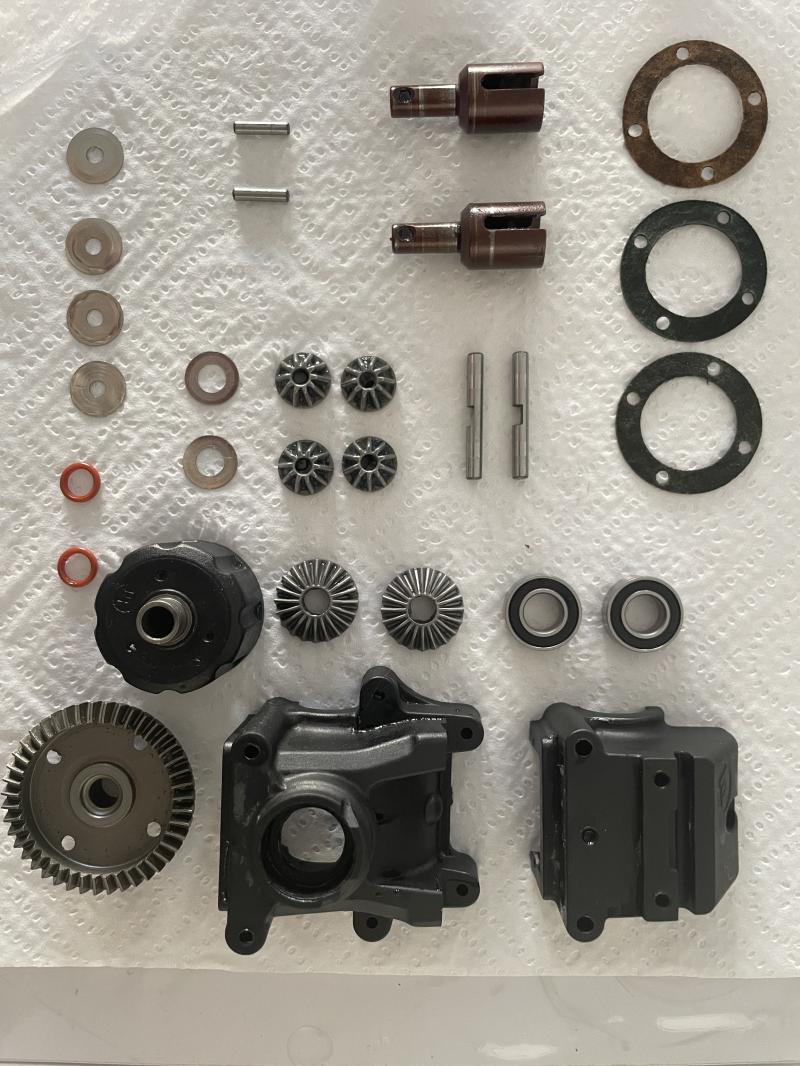

Alors, j'ai essayé en chauffant avec le fer à souder et une douille torx qui prenait bien la tête de la vis (et la mienne Twisted Evil ) rien à faire, j'y ai passé une heure, vis complètement bloquée !!! Avec le fer à souder j'ai été obligé de faire en sorte de dégager le cache couronne... Une fois la vis prise dans une pince étau, pareil coincée !! du coup avec fer à souder tout en essayant de dévisser, c'est fait mais 1h45 pour une vis Twisted Evil

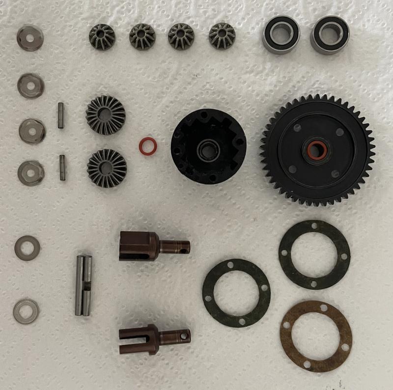

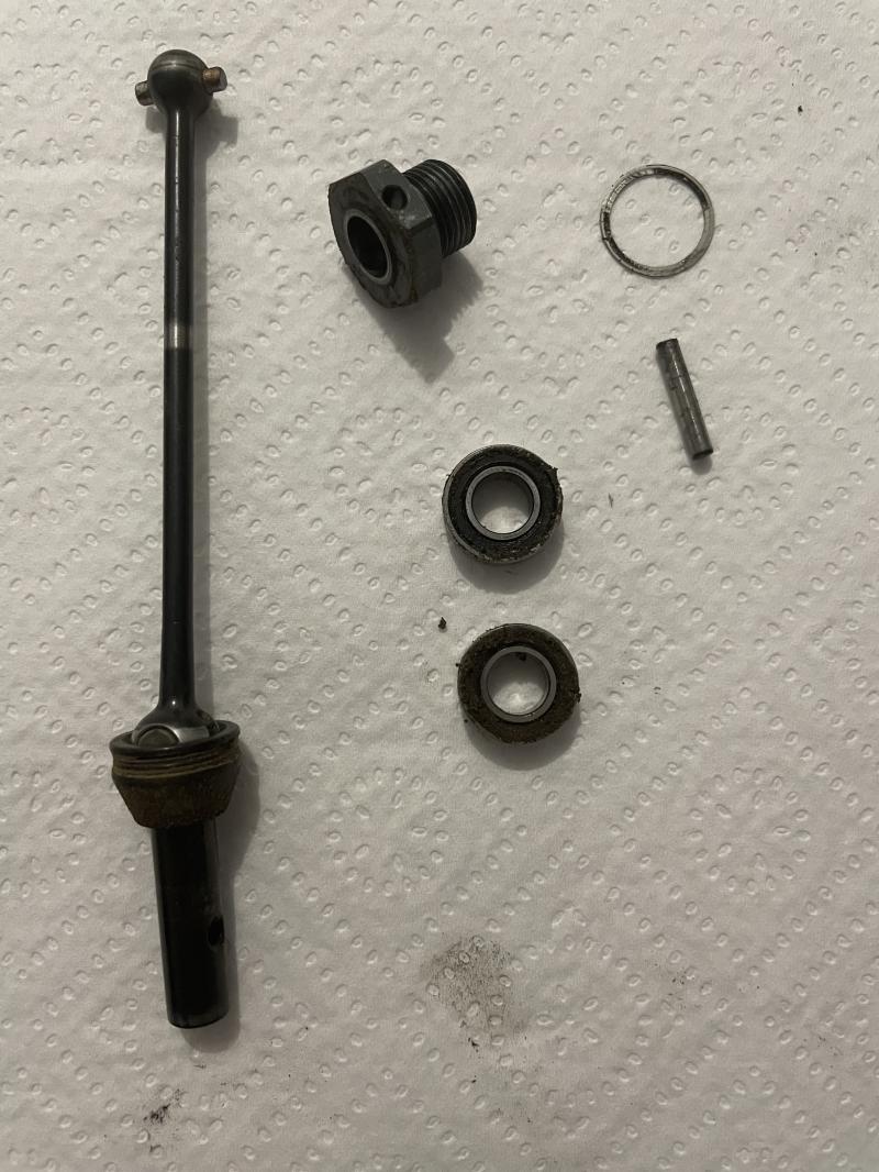

J'ai donc faire le diff central et avant...
J'ai fait le contrôle de tous les roulements, au final il y en avait un en fin de vie OK!
La cale de train av en alu
J'ai remonté également la tourelle d'origine, et j'ai changé les nylstop et puis ça ira pour le moment Smile
Il me reste à faire le diff arrière, refaire les amortisseurs ar, et attendre le cache couronne...
Niveau viscosités....
5000 AV 5000 CENTRE 3000 ARRIÈRE, je verrai bien le résultat, j'ai posé plusieurs fois la question, je n'ai jamais les mêmes réponses Laughing
