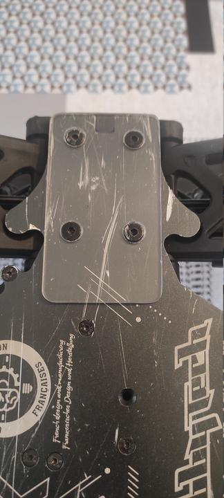

bon ça y est le pas est franchi et je suis un nouveau propriétaire d'un NXT Evo RR RTR en version update obtenu d'occaz.
Premier test devant la maison et...ça ARRACHE !
De retour je vérifie la prog de l'ESC et revient à des valeurs plus "light" et d'origine. Nouvel essai et c'est bien mieux mais je sens que ça arrache bien quand même. Dur de se remettre après tant d'arrêt.
Je fais un nouveau test sur terrain de bmx mais il y a des pierres, c'est humide et il y des flaques ! premières gamelles et quelques flaques non évitées, j'arrête les dégâts ici.
Retour maison et entretien plus tard, c'est une mauvaise idées toute la boue est sèche !
Du coup démontage quasiment complet, châssis nu et seul les trains avant et arrière ne seront pas démantelés mais démontés du châssis, l'accès tel quel me permet de les nettoyer.
Au fur et à mesure je m'aperçois que la tourelle avant a subi un redressage c'est bof mais c'est droit ! L'arrière qui semblait bon est tordu aussi mais des 2 côtés de façon
symétrique donc je vais pas tenter d'empirer à réparer et j'achèterai la pièce pour le stock. la tourelle arrière a du se tordre sur un choc sur l'aileron TZO qui est un peu trop souple je trouve. d'ailleurs je m'aperçois qu'il manque la 4ème vis de fixation du support aileron. faut que je trouve une remplaçante!
Petite bricole ajoutée pour protéger le châssis au niveau cellule arrière un bout d'acrylique, ça tiendra le temps que ça peut et voir par la suite si je prends les plaques inox.
Bref il est remonté et propre plus qu'à le tester sur une vrai piste.
