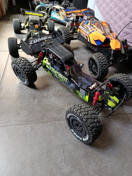

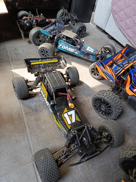

MessagePosté le: 24.03.2026, 11:45:16    Sujet du message: Répondre en citant
je relance le post des années plus tard pour ce petit 4w2 T2M, qui m'est tellement plaisant depuis tout ce temps et qui me rappelle tellement de souvenirs avec son look des années 90. j'en possède 4, sous des dénominations différentes (crusher dfmodels, zombie, crusher t2m) , en brushed et brushless.
J'en consomme des roulements, des engrenages, servos... ça en devient très difficile de trouver les pièces détachées à présent et une horreur pour en commander chez les détaillants. (1001 hobbies , il faut oublier. c'est en stock soit disant et au bout de 3 semaines , rien, ils annulent) et sur Paris, il n'y a pratiquement plus rien en boutique.
Bref, j'adore ce petit modèle qui m'éclate autant que mes gamins.
Le brushless fonctionne très fort en 2S et c'est un plaisir de rouler avec. (peut être même plus amusant que le rogue buggy 1.0.
Si depuis vous avez trouvé des améliorations et bidouilles pour remplacer certains engrenages plastiques comme le T4922/70B(13T) et couronne T4911/32... merci
