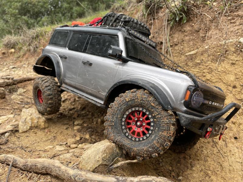

Super content ! Les amortisseurs d'origine font le taf (après remplissage avec de la 100 cst, il ne me reste qu'à les rendre plus court, je trouve le Bronco un poil trop haut)
Pareil concernant les pneus "rock crawler" de chez Injora (en 1.9), bon grip et des déformations comme je voulais OK!

J'adore ce RC, il passe partout !!!! et ce croisement de ponts Bravo!
Avantage des roues en 1.9, les pneus ne touchent plus la carrosserie OK!

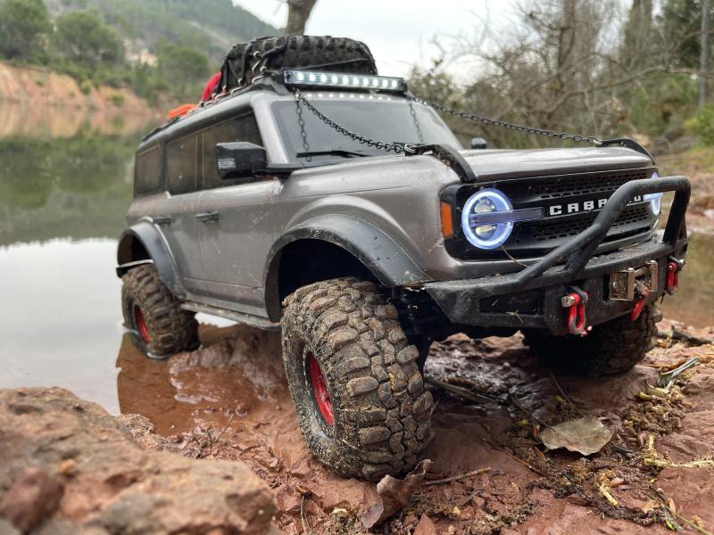

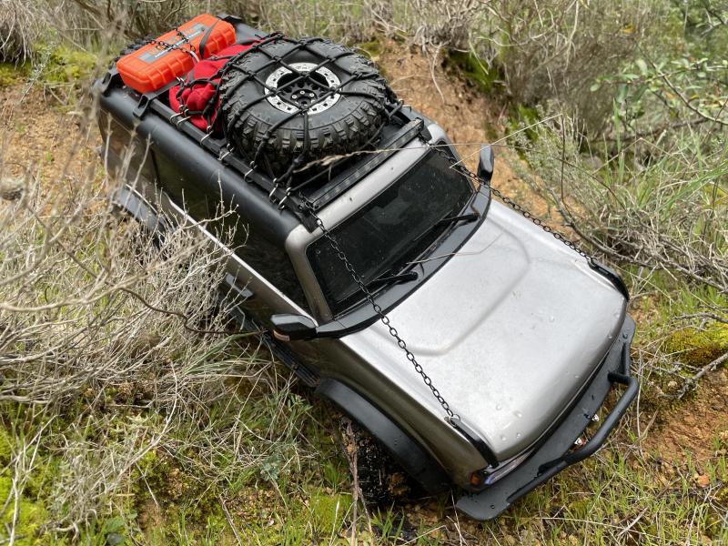

Bon cette après midi, recherche d'un nouveau coin pour randonnée et tant qu'à faire, pour le crawler...
Par là ça me semble intéressant Wink
Même pas peur, il grimpe au calme Laughing
Génial, le coin est très varié niveau surface!! y' même moyen de faire des vidéos de fou!!!

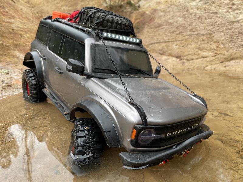

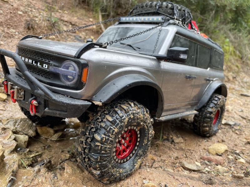

J'ai fait une petite modification sur le wltoys, à 0€ Laughing
Je trouvais depuis qu'il était en 1.9, un peu trop haut, ça cassait le look...
Au niveau des amortisseurs, il y a deux ressorts séparés par une bague, j'ai enlevé le ressort inférieur, la bague et j'ai....étiré les ressorts restant en place...
j'ai donc enlevé tout ça :
Le bronco est bien mieux je trouve... beaucoup moins haut
J'ai fait le test sur mon spot fétiche Mad, bah le fait d'être plus bas ne gêne en rien, après attention, je roule "scale", je regarde où je pose les roues quoi Cool
Au final un régal, les mouvements de caisse, des essieux, tout est superbe ! Les croisements de ponts etc, tout est pareil, la nouvelle hauteur de caisse ne gêne absolument pas et je trouve même qu'en devers c'est MIEUX
Je n'ai pas pu m'empêcher de faire quelques photos Laughing, dites moi comment vous le trouvez niveau look, c'est mieux non ???

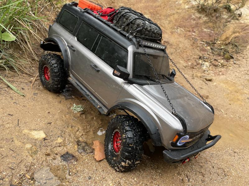

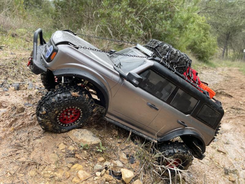

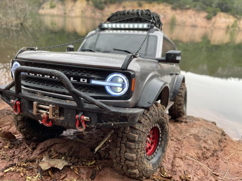

Bonjour 🤗
Aujourd'hui, sortie avec le wltoys...
Super moment ! un régal, juste avant la pluie !! (oui encore!!)
Une sélection de photos...
1h20 avec une konect 5600 2s... De retour chez moi, lipo à 3.80, c'est parfait 😅, j'aurais pu continuer mais suis tombé sur un truc chelou 😐

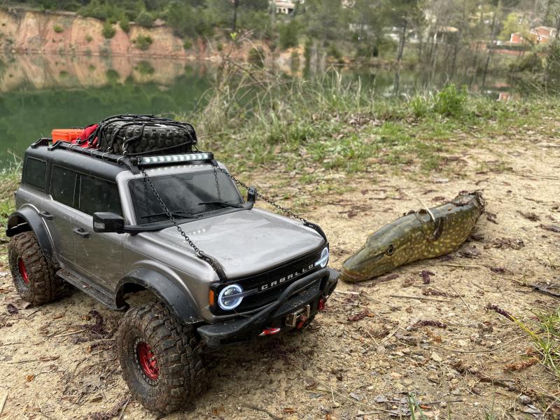

J'avance et j'entends comme des claquements... pas sur le crawler.... et d'un coup je tombe sur la version 1/10 du monstre du loch ness Laughing Shocked
Bon, j'aurais dû sortir le treuil, et le tirer pour le remettre à l'eau, mais bon faut pas déconner, c'est un être vivant le truc, donc (je plaisantais hein les ecolos) plouf remis à l'eau et il avait l'air d'être ok après.

C'est quoi cette bête Question
Darkgam3rz
Inscrit le: 01/03/2025
Messages: 1482
MessagePosté le: 22.03.2026, 13:50:18    Sujet du message: Répondre en citant
Salut Lapounk c’est un brochet
Le pire c’est qu’à l’aller, un lièvre est passé devant le RC 🤣
Je me suis dit, je rentre avant de croiser un hippopotame 🤣

MessagePosté le: 22.03.2026, 17:37:27    Sujet du message: Répondre en citant
Darkgam3rz a écrit:
c’est un brochet
Hello Dark' Smile
Et t'as pas essayé de le franchir pour voir si ton crawler pouvait y arriver Question
