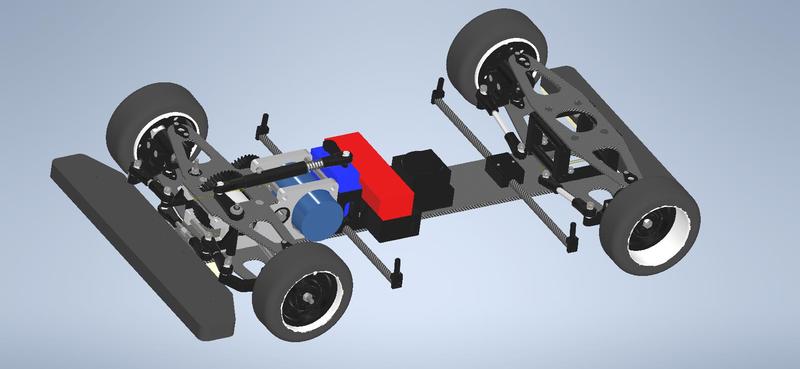

Voici un peu de nouveauté, le train avant :
Messages: 7106
MessagePosté le: 12.03.2026, 07:23:12    Sujet du message: Répondre en citant
Belle traction en cascade jusqu'au diff' OK!
Ca m'a l'air pas mal sur le papier déjà ...
Pour la direction, c'est déjà plus le bordel Mad

La direction est assez classique et en cours de finition avec un sauve-servo in-line... Cool

Une photo valant mieux qu'un...

Du coup la batterie va venir juste derrière le servo en position transversale ?

A voir quelle sera la position du centre de gravité en transversale ou en longitudinale ... je vais faire les simulations pour valider Smile

Voici les deux configs testées, d'abord les accus en transversal, le centre de gravité sur la longueur se trouve à 270mm de l'avant (pare-choc)
Ensuite, les accus en longitudinal, le centre de gravité se trouve à 277mm de l'avant
Cela ne fait que 7 mm de décalage, qui s'expliquent par le fait que la cellule avec le moteur font la majeur partie de la masse du châssis.
Pour l'instant la config retenue sera celle-ci avec les accus l'un sur l'autre en longitudinal, ce qui protège bien les accus d'un éventuel choc latéral.
Dans cette position, le centre de gravité en hauteur est à 56mm du sol, soit 4 mm au-dessus de l'axe des roues.

Comment tu as mesuré, par calcul ou avec une ''pige''

C'est par calcul intégré au logiciel Smile

Vous aurez remarqué que le centre de gravité indiqué sur les deux images ci-dessus n'est pas définitif, le châssis n'étant pas complet...
Il manque le pare-chocs arrière, les supports de servo et ESC, les fixations de carrosserie, notamment...
Au moment d'écrire cela, le cdg est à 282mm de l'avant pour une longueur de 680mm. Ces chiffres évolueront car les pare-chocs en mousse ne sont pas encore adaptés à la carrosserie qui mesure 720mm.

Voici l'état d'avancement du projet. Reste à faire le dessin des pare-chocs définitif et deux ou trois bricoles avant de passer à la réalisation des différentes pièces.
Si vous avez des idées à rajouter ou des questionnements, c'est le moment avant l’irrémédiable.... Laughing
