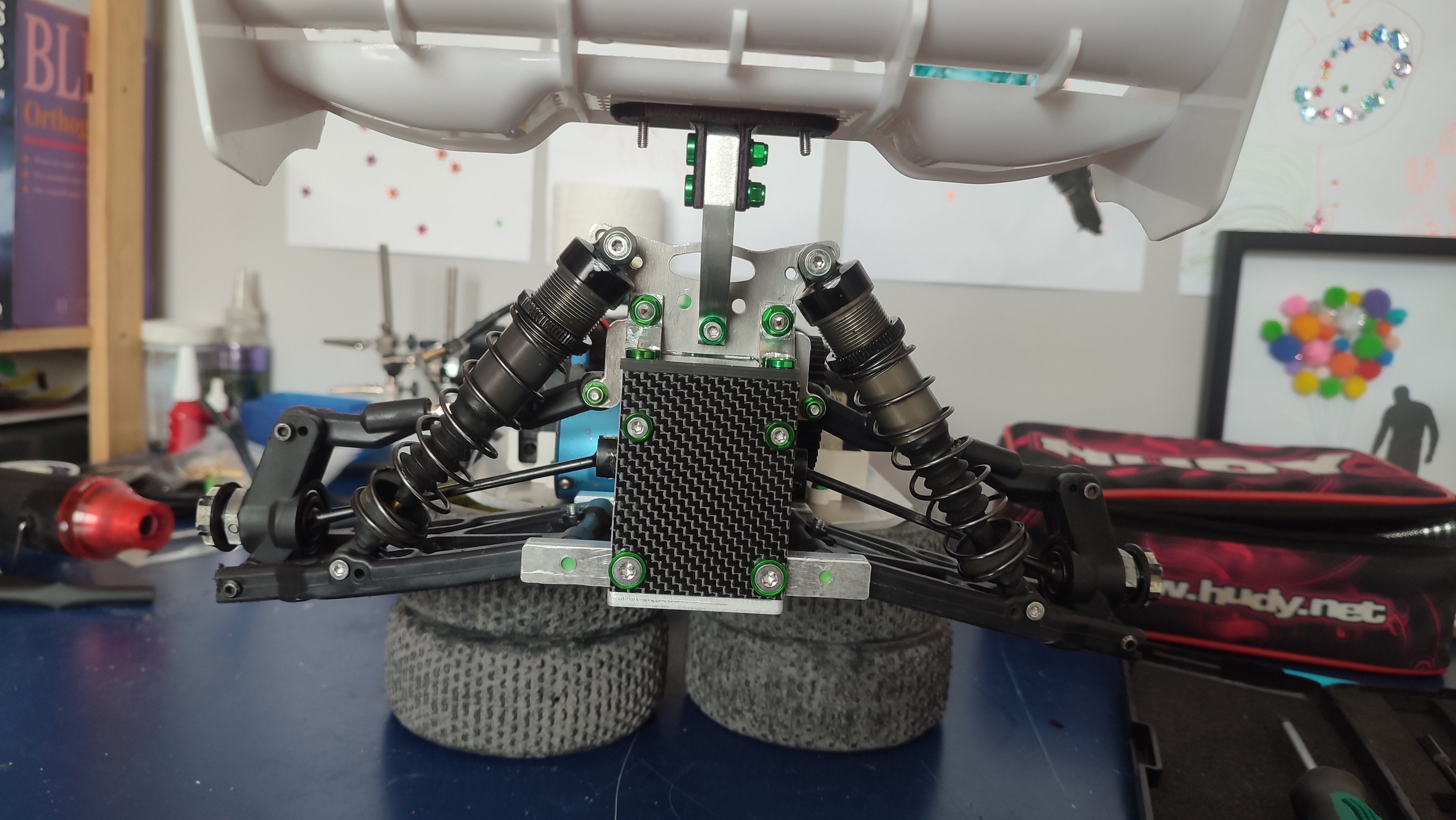

C'est un effet d'optique photo ou les amortisseurs arrières ne sont pas verticaux ?
L'écrou vert du palonnier de direction c'est juste pour la déco

Un peu vertical effectivement. Le palonnier est bien fileté en théorie il n'y a pas besoin. C'est une sécurité en plus!
Je voulais parler de la verticalité ou plutôt alignement entre la fixation haute et basse de l'amortisseur comme sur cette photo
