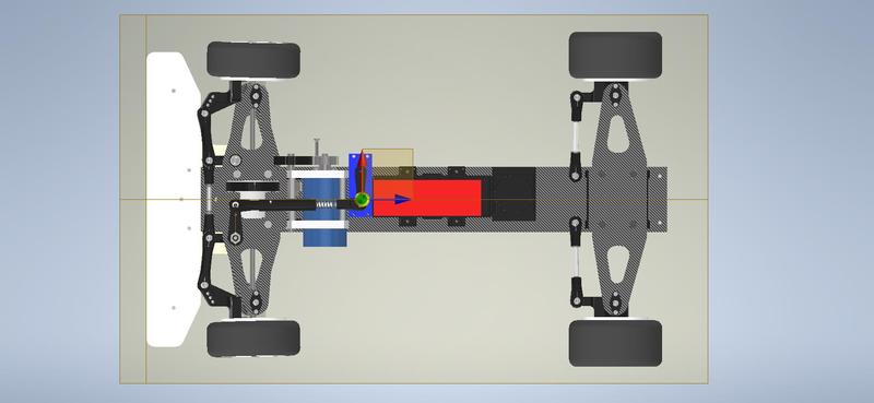

Voici les deux configs testées, d'abord les accus en transversal, le centre de gravité sur la longueur se trouve à 270mm de l'avant (pare-choc)

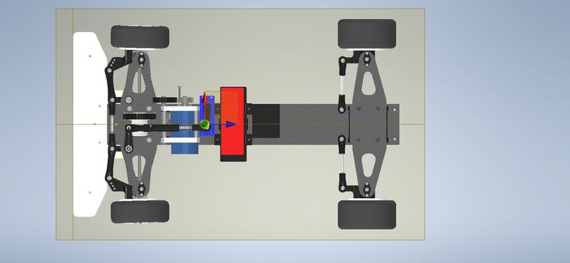

Ensuite, les accus en longitudinal, le centre de gravité se trouve à 277mm de l'avant
Cela ne fait que 7 mm de décalage, qui s'expliquent par le fait que la cellule avec le moteur font la majeur partie de la masse du châssis.
Pour l'instant la config retenue sera celle-ci avec les accus l'un sur l'autre en longitudinal, ce qui protège bien les accus d'un éventuel choc latéral.
Dans cette position, le centre de gravité en hauteur est à 56mm du sol, soit 4 mm au-dessus de l'axe des roues.

Comment tu as mesuré, par calcul ou avec une ''pige''

C'est par calcul intégré au logiciel Smile
