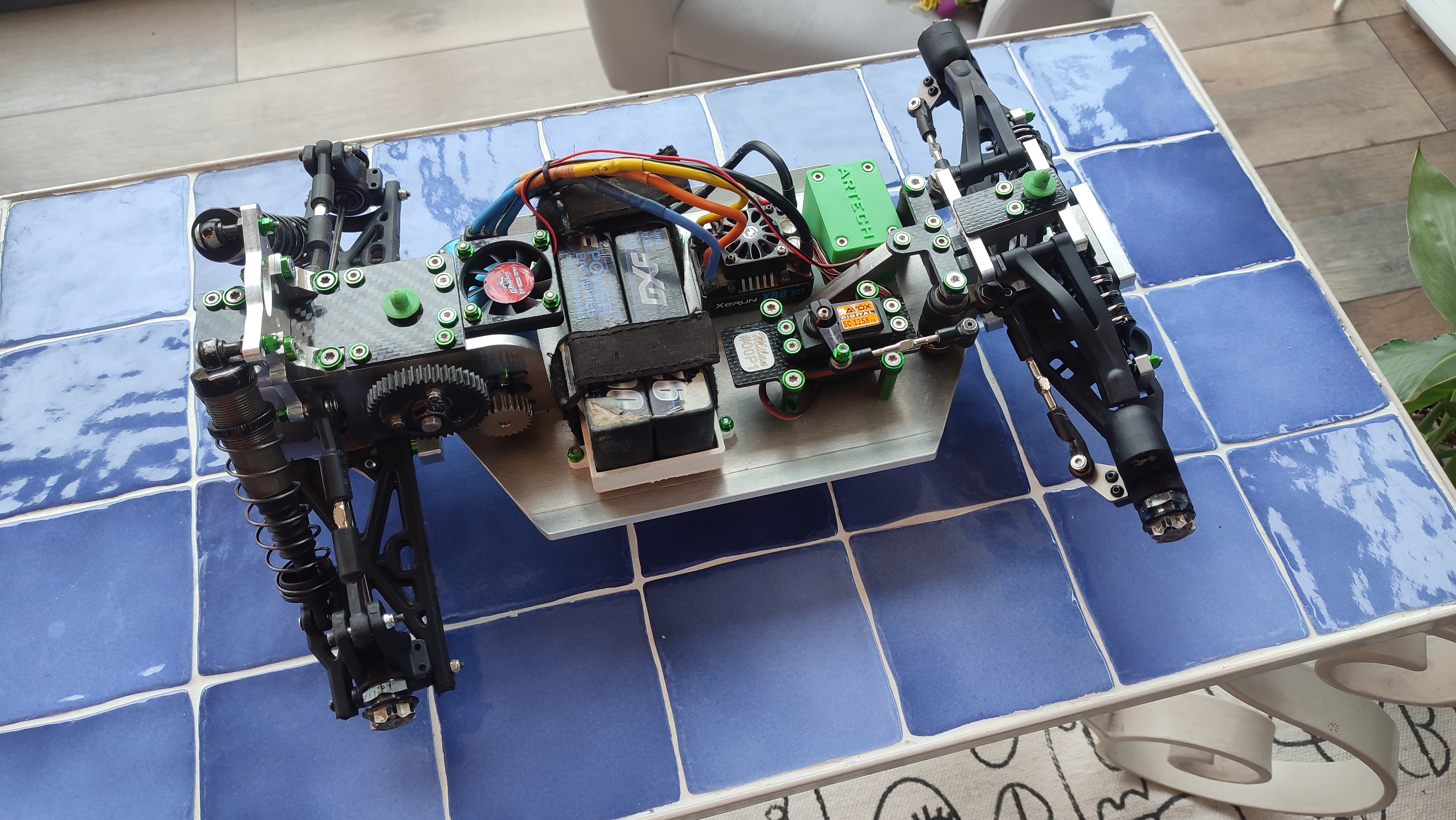

pat4x2 a écrit:
Bonjour, de bien belles réalisations. je me permets de faire une remarque. Au niveau de la pliure du chassis a l avant, il aurait été de bonne augure de ne pas avoir cet angle vis mais un arrondi. de meme a l arrière, le trou fraisé et l angle vis ne font pas bon ménage. Voila ma remarque , constructive j espère. Ensuite a voir en fonction de l épaisseur et/ou si il y a un renfort. Bonne continuation.
Remarque effectivement constructive OK! A l'origine ces deux trous étaient encore plus près des angles, j'ai réussi à gratter un peu mais je suis au max de ce qui est possible avec cette conception. C'est effectivement un point à améliorer marquer en gros sur ma "TO DO LIST" pour l'avenir. Il y a bien un renfort avant et à l'arrière, je vais tester le renfort via le support moteur qui est bien avancer par rapport au train arrière. A voir en fonctionnement.....
Merci pour ce retour OK!

Bonsoir,
Merci pour l'info, sur mes deux dernier 4x2 j'ai 26° de chasse avec 10° par pliage. OK!
Avec 4MM d'épaisseur le risque de casse est quand même assez limité malgré des perçages proche du bord avec un angle vif. En revanche si vous faites des fraisages d'allègement, il faudra les éloigner un peu pour limiter le risque de criques.

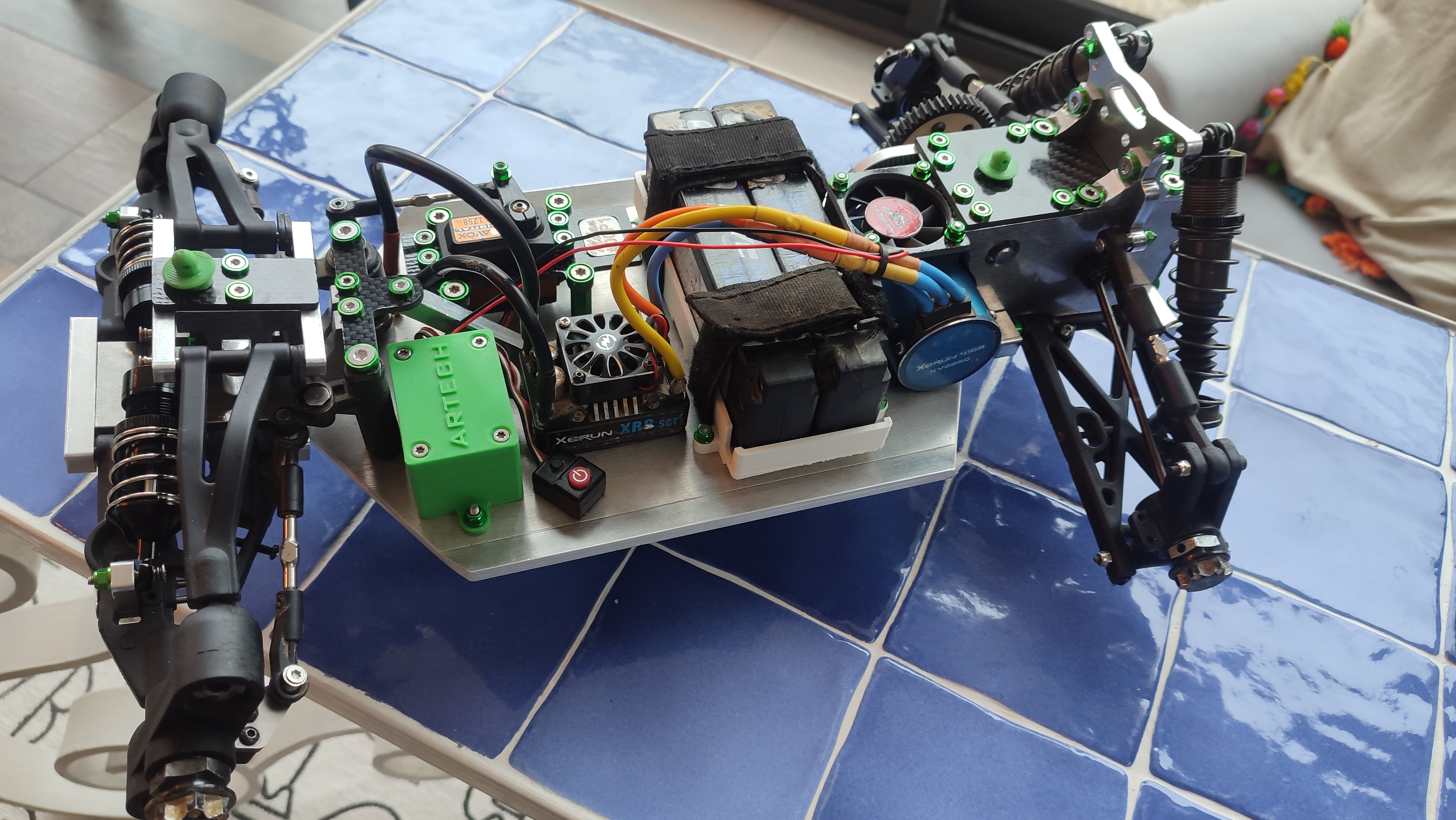

MessagePosté le: 12.03.2026, 18:52:52    Sujet du message: Répondre en citant
Début du montage C'est la Fête
Peux-être coup de bol mais, si on oubli le support de direction Embarassed , tout se monte au poil OK!
Encore quelque jours de travail et on aura une voiture complète (hors carrosserie... Work in progress)
D'ailleurs si quelqu'un a un bon filon pour pour des plaques de POM C épaisseur 20mm mini je suis preneur. Je ne compte bien, pas avoir un bac batterie imprimé en 3d indéfiniment OK!
PS : Merci pour vos encouragements Bravo!

MessagePosté le: 13.03.2026, 06:26:17    Sujet du message: Répondre en citant
Magnifique, et j'adore l'architecture générale, même si j'aurais bien positionné le servo en transversale pour avoir un peu plus de place pour le variateur se qui permettait de pouvoir l'avancer ou le reculer à volonté. Encore que cela nécessitait une platine de fixation indépendante.
N'y voyez pas une critique de ma part. Cela me permet également de poser mes idées et d'en discuter, ce qui me.servira quand je me remettrai aux machines autrement que pour le garage.
Après, je sais plus si avec vous qu'on avait échangé sur le sujet, mais je reste persuadé que de faire des supports qui prennent la place des fixations d'amortisseurs dans les triangles et qui permettent de déporter ceux ci vers l'extérieur côté roue est un plus. J'ai utilisé cette solution plusieurs fois en m'inspirant de ce qu'avait fait Hobbytech sur sont 4x2 avec un vrai plus au niveau comportement
Alors qu'avant j'utilisais le système Laro qui décalé moins la fixation basse sauf à faire une platine sur le triangle.

MessagePosté le: 14.03.2026, 22:25:31    Sujet du message: Répondre en citant
Les petites attentions !!!
1er montage terminé C'est la Fête (il ne me reste plus que le support d'aileron à installer)
Maintenant, on va pouvoir commencer une saison complète de mise au point...
Donc durant cette année dans l'ordre on aura :
- Test général.
- Fiabilisation.
- Amélioration du train avant (on ne sait toujours pas s‘il marche.... ).
- Allégement général (on doit être autour des 3.8Kg Laughing belle enclume 2 roues motrices).
- Fabrication de la carrosserie.
- Installation ou non de barres anti-roulis.
- Fabrication de pare-choc.
Et pour le long terme on va avoir :
- Internaliser au maximum les pièces du commerce.
-Garder la foi vive le 4x2 Very Happy
Maintenant que cette première phase de la fabrication du proto est terminée, il va y avoir beaucoup moins de « nouveautés » sur ce post. Je vais donc fatalement poster moins de choses sur ce forum. Cependant je le suis quotidiennement. Si vous avez donc des idées des suggestions (de l’encouragement !) ou autres n’hésitez pas cela ne tombera pas dans l’oreille d’un sourd !!!!
On est encore très loin d’un hypothétique commercialisation. Ce projet a dans un premier temps comme but de créer une voiture fiable agréable à conduire et made in France que dis-je Made in Hautes Pyrenées (d’où son nom, le Milan est un rapace présent dans nos belles montagnes). Avec pour le moment comme rêves le plus fou de se battre avec quelques 4x4 en ligue !
Malgré tout, je vous laisse avec quelque photos… WORK IN PROGRESS Wink
