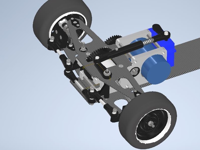

Voici un peu de nouveauté, le train avant :
Messages: 7318
MessagePosté le: 12.03.2026, 07:23:12    Sujet du message: Répondre en citant
Belle traction en cascade jusqu'au diff' OK!
Ca m'a l'air pas mal sur le papier déjà ...
Pour la direction, c'est déjà plus le bordel Mad

La direction est assez classique et en cours de finition avec un sauve-servo in-line... Cool

Une photo valant mieux qu'un...
Messages: 2608
MessagePosté le: 14.03.2026, 20:10:38    Sujet du message: Répondre en citant
Du coup la batterie va venir juste derrière le servo en position transversale ?

Qu'en pensez-vous Question
Là ... faudrait du bon frein aux 4 roues Mad
Je sais c'est un traction mais quand même.
Figures-toi que je me suis posé la question en voyant un système de frein d'occasion pour les roues arrières...
Mais je me dis que le Marder est donné pour 60 km/h et juste le frein électrique sur les roues arrières...
Mais pour la vitesse : 80 km/h, c'est comment par rapport aux 1/5 du commerce Question
C'est déconnant ou pas Question
Et pour ajouter au sujet frein, à l'échelle 1, les freins arrières ne servent à rien sur une traction en freinage maximum, juste une stabilisation pour éviter que l'arrière ne passe devant Mad
Mais ça ne répond pas à la question de la vitesse max Wink
C'est là que je voulais en venir : éviter que l'arrière finisse à l'avant Mad

Subaroues a écrit:
Pour la vitesse/échelle d'autres sauront répondre. Mais un Marder même BL, c'est bien plus lourd non ?
Oui, un Marder est plus lourd mais c'est un TT avec une adhérence plus précaire, donc je ne sais pas si c'est réellement comparable...
Ensuite, le fait que l'arrière veuille passer devant au freinage est un atout pour une traction qui a tendance à vouloir aller tout droit Smile
Le tout étant que le freinage avant soit équilibré Mr. Green
Regarde Tracto, il ne met pas de frein à l'arrière Very Happy
Cf les bagarres entre les adeptes des R8 et ceux des R12 Gordini dans le passé Laughing
