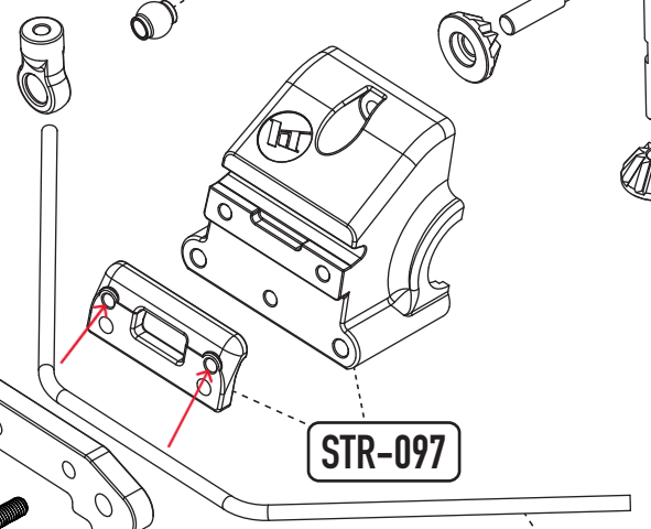

Bonjour à tous,
Je profite de cet espace pour poser mes questions concernant ce nxt (d'ailleurs si l'endroit n'est pas adapté je déplacerai) , modèle que je viens d'obtenir en occasion donc petit tour des différents composants pour checker rapidement sans tout démonter "façon tractoricou".
Les vis sans têtes de fixations de la barre anti roulis avant doivent-elles être sérrées et bloquer la barre ou doit-on s'en approcher au mieux pour laisser un jeu ?
| Revenir en haut |
Inscrit le: 11/02/2008 Messages: 7294
Posté le: 13.03.2026, 14:20:55 Sujet du message: |
Oui, on serre de manière à laisser un jeu fonctionnel afin que la barre anti roulis reste efficace.
Si on serrait les vis à refus, ont transformerait plus la barre en barre de torsion ce qui n'est pas le but.
Cordialement. |
