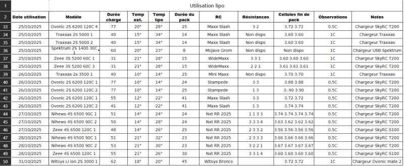

Moi au club je prends 4 lipos 4s, je charge avant d'y aller en 0.5c en équilibrage, en 53 minutes c'est réglé... Je tiens un tableau de suivis de mes lipos avec une tonne d'infos Laughing
Le tableau était plus sympa sous Numbers (MacOs), je dois le retourcher, je viens de tout virer pour passer sur win11 et libreOffice 🤪
