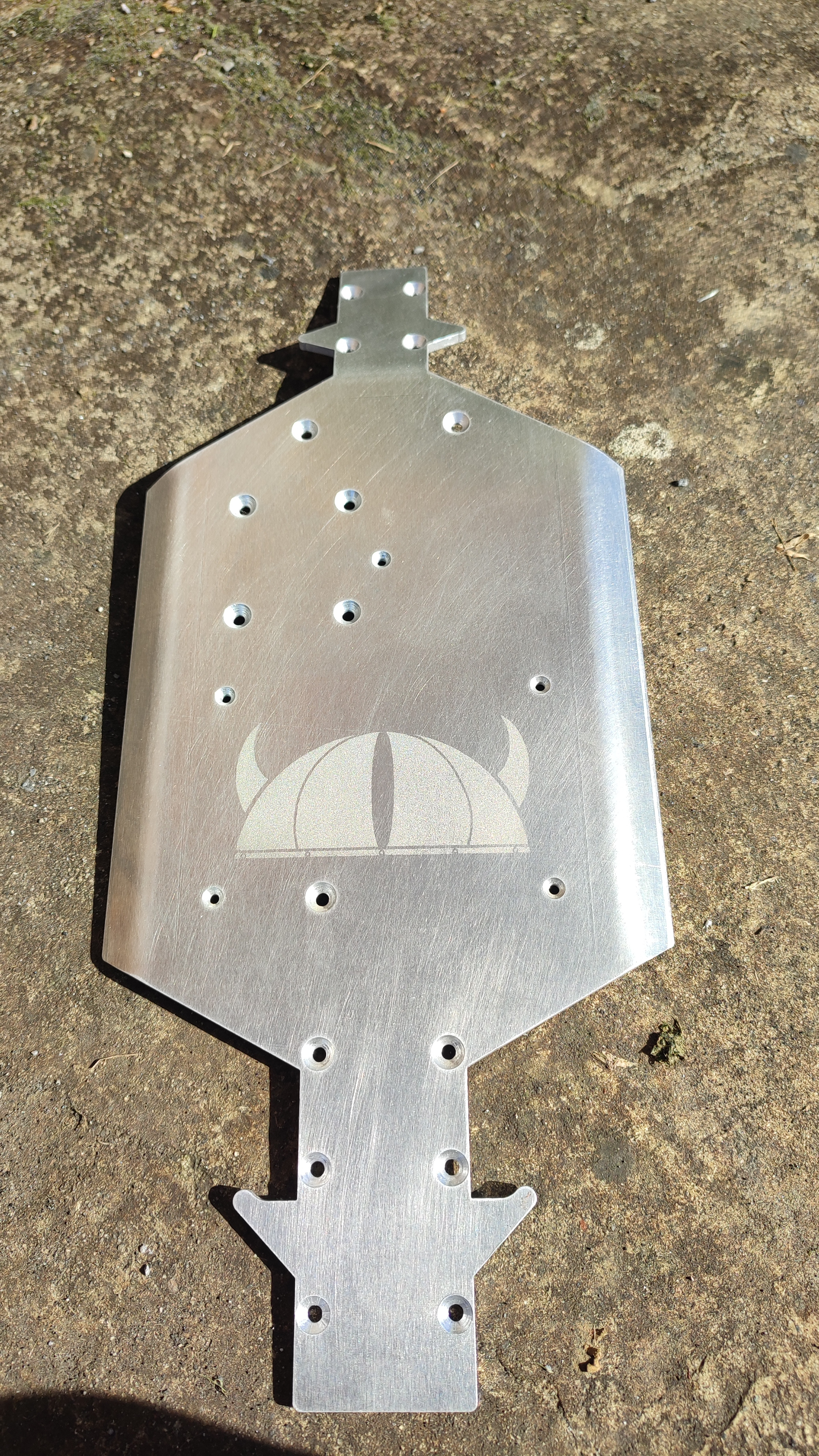

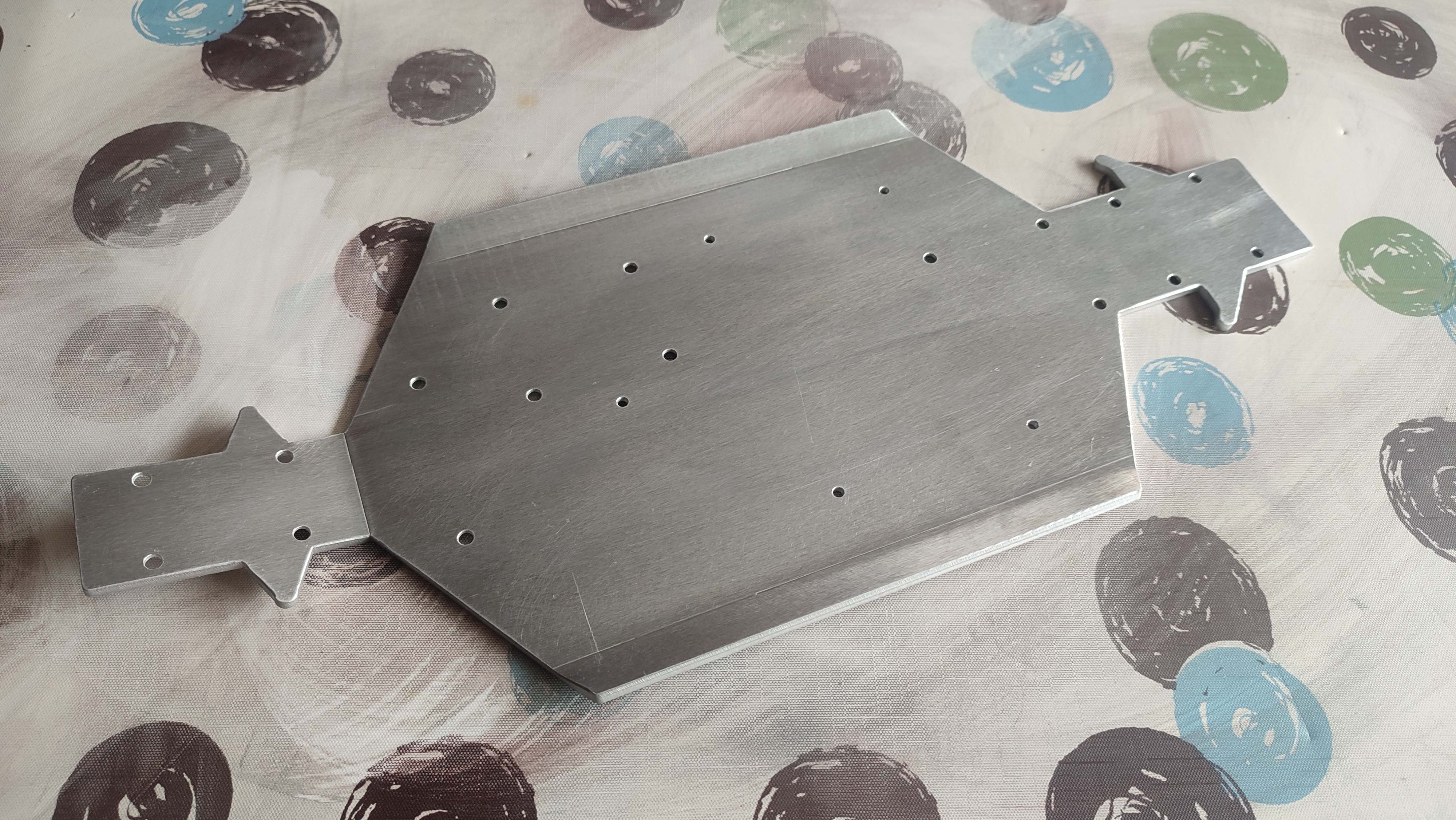

MessagePosté le: 02.03.2026, 22:03:18    Sujet du message: Répondre en citant
1er pièce maitresse du projet le châssis Very Happy
Et comme franchouillard assuméc je n'ai pas pu m'empêcher d'apposer un casque
gaulois sous le châssis Mr. Green
