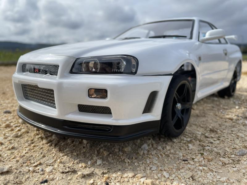

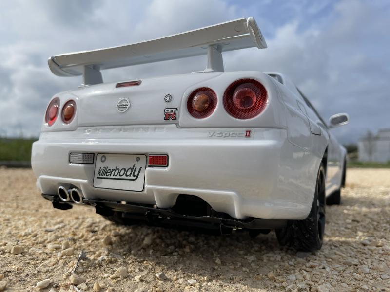

La bête en images Wink
J'adore l'avant !!!
Le bloc optique en détail...
Les petits accessoires scale

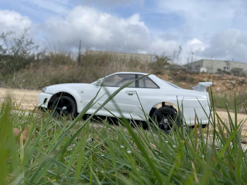

De profil :
Ne pas tenir compte des roues, ce sont des Carson, les Tamyia sont un poil plus grande, j'ai fait en sorte que les roues drift passent aussi...
Et j'ai déjà trouvé le plus beau tul de l'année !!! Surprised
Pour la fixation, je n'ai pas voulu faire apparaître les clips, du coups j'ai utilisé un système aimantés, c'était le plus long...
J'ai testé le châssis, vraiment marrant la réaction des suspensions, on dirait une vraie bagnole Shocked , et la carrosserie tient parfaitement en place !! C'est la Fête
Qu'est ce que vous en pensez ?

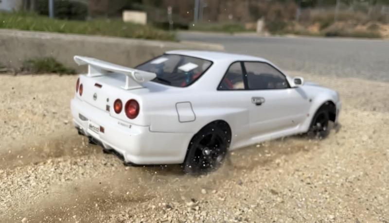

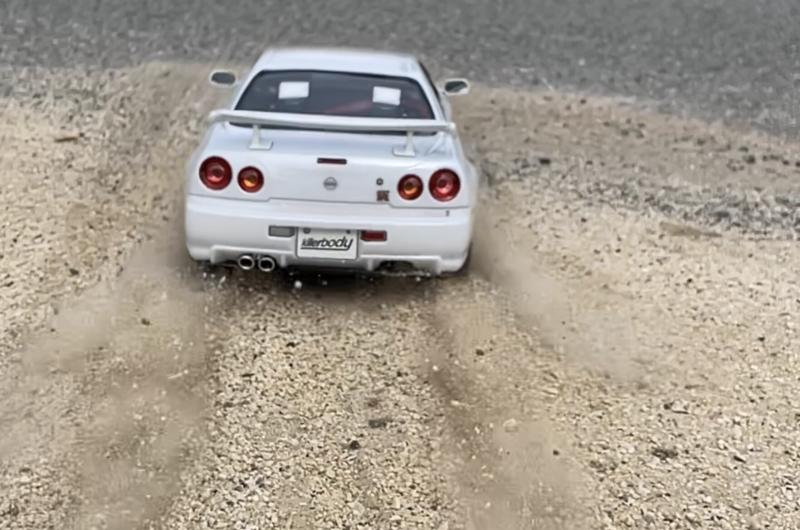

Bon, aujourd'hui, le test !!
Mais avant j'attache les câbles de façon à dégager le radiateur de l'ESC.
Le RC 😍
RAS, ça chauffe pas, l'autonomie est excellente (1h avec une 5200, la lipo est à 3.97 par cellule !)
Le silence de la transmission 😮
Le servo 2075 de Traxxas fait largement le taf!!
du coup la config finale :
TT02 (esc 60A et moteur stock)
Servo Traxxas 2075
Récepteur Eurgle
Radio Eurgle
Pneus route Carson
Carrosserie Killerbody Skyline
Supports aimants
Radio avec dual rate à 40% et ABS sur FAST.
C'est juste PARFAIT, un régal !!
La carrosserie ne bouge pas du tout, même dans les passages graviers/bitume avec le retour du grip

Une petite dernière pour la route Razz
Messages: 2428
MessagePosté le: 01.03.2026, 15:58:10    Sujet du message: Répondre en citant
Top la dernière photo..
Dernière modif', mettre un silencieux double à droite ?
Darkgam3rz
Inscrit le: 01/03/2025
Messages: 1606
MessagePosté le: 01.03.2026, 16:49:45    Sujet du message: Répondre en citant
Et non, ce n'était pas dans le kit 😕
Et ce n'est pas un oubli non plus !
