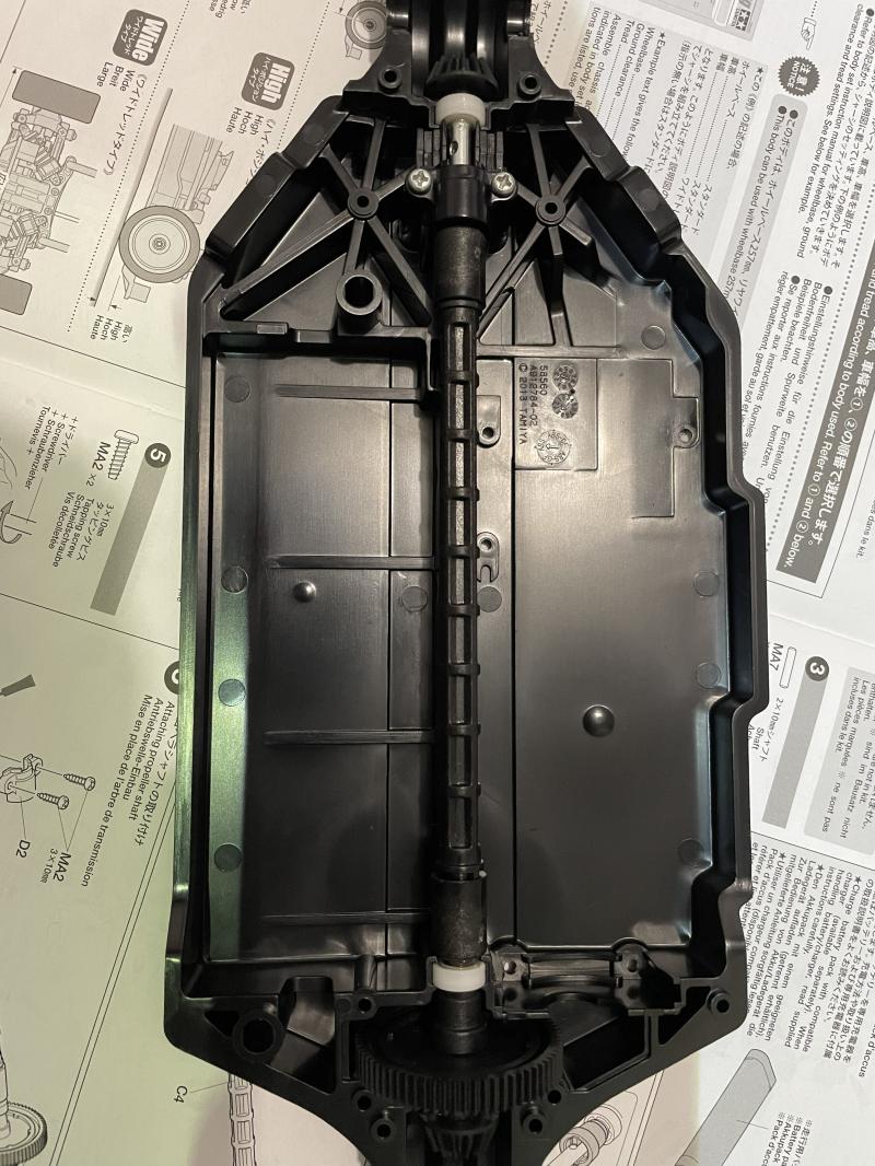

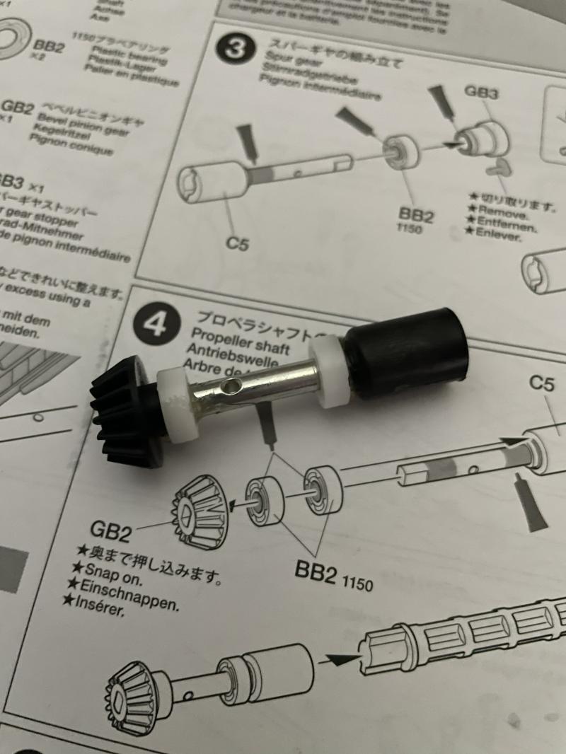

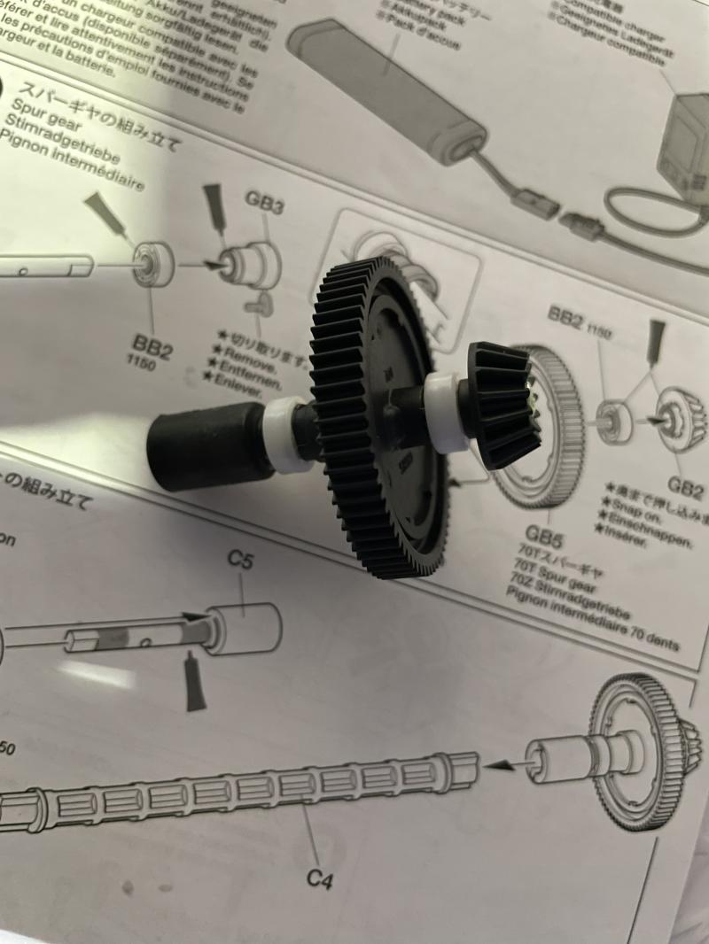

Quelques photos du montage :
Pour ce kit, pas de roulements, je le monte stock, ce RC va servir de déco pour mes Vidéos OK! , pas de speedrun, de piste ou autres dingueries Laughing

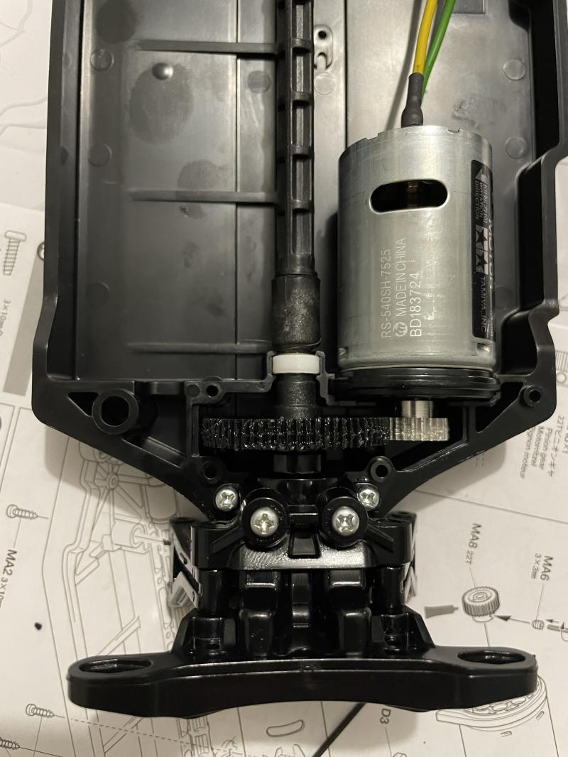

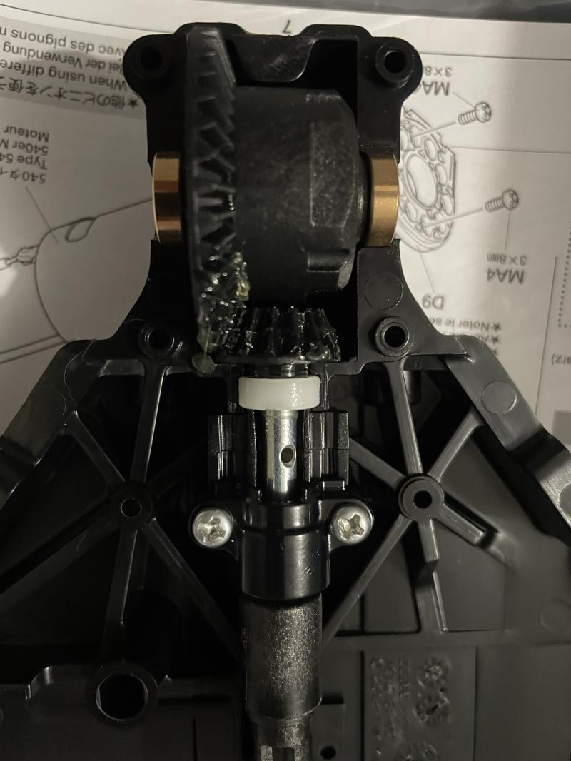

Faudrais des roulements plutôt que ces bagues de ~{|@`^`
Et ... ne pas graisser pignon moteur et couronne sacrebleu Mr. Green

Bah écoutes pour le pignon couronne, je le sais en plus, mais j’étais concentré à fond, et dans la doc ils disent de graisser 😵 j’ai capté une fois que j’ai présenté le moteur 😫 tant pis, le prochain que dalle, et les roulements direct aussi 😅
Je viens de poser les amortisseurs arrières, je kiff 😂

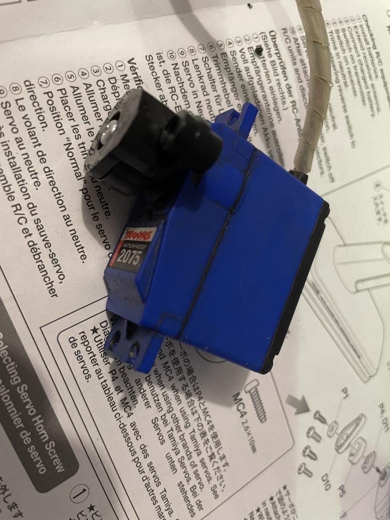

Je viens de monter la direction, et c’est bizarre mais impossible de suivre la notice, j’ai dû adapter un truc 🤨
J’ai tout inspecté, tout est ok et sur les bons points d’ancrage, le servo correspond aux tailles préconisés mais rien à faire 😵
Ça fonctionne bien, le neutre du servo est impeccable, la direction bien libre mais l’angle de braquage n’est pas fou je trouve !!
Photo bientôt 👍🏻

En fait c'est comme si on faisait le montage ensemble 😅, je fais le montage avec la vidéo en fond..
Du coup c'est bon j'ai trouvé 🙄
Je me suis juste planté de palonnier, j'ai utilisé les pièces dans le sachet contenant la grappe, sauf que le bon palonnier est avec une énorme grappe...
au départ le montage donnait ça :
et sur le châssis, comme c'était trop loin, j'ai passé la barre devant le mauvais palonnier, ça fonctionnait nickel d'ailleurs...
Et en visionnant ta vidéo, je me suis rendu compte de mon erreur 🙄
Donc du coup, ça donne ça, et c'est plus propre je préfère :
Bon je sais sacrilège, un servo Traxxas Laughing MAIS bonne surprise, il est top sur le tamyia, c'est tellement léger qu'il en devient.........rapide Laughing
La direction est bien libre j'adore !!!

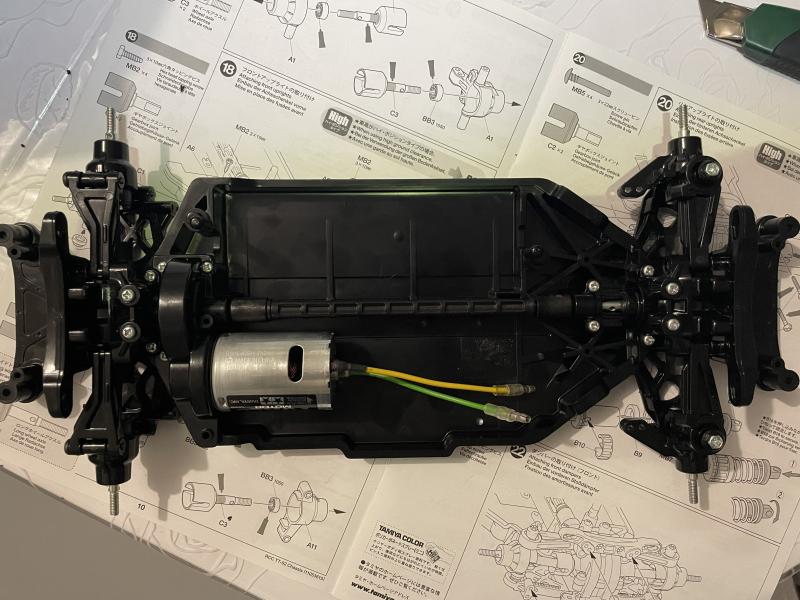

Et voilà, finito à 95% pour le châssis !
Finalement, j'ai testé avec l'ESC traxxas, le XL5.... Pas la place... tant pis...
Il me reste à fixer l'esc et le récepteur, je vais attendre de récupérer l'adaptateur tamyia/dean pour voir l'orientation...
Et ce week-end si j'ai le temps, peinture OK!
