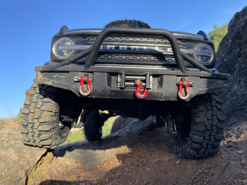

Bon cette après midi, recherche d'un nouveau coin pour randonnée et tant qu'à faire, pour le crawler...
Par là ça me semble intéressant Wink
Même pas peur, il grimpe au calme Laughing
Génial, le coin est très varié niveau surface!! y' même moyen de faire des vidéos de fou!!!

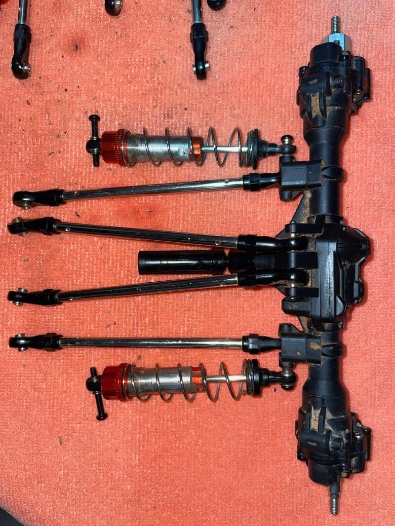

J'ai fait une petite modification sur le wltoys, à 0€ Laughing
Je trouvais depuis qu'il était en 1.9, un peu trop haut, ça cassait le look...
Au niveau des amortisseurs, il y a deux ressorts séparés par une bague, j'ai enlevé le ressort inférieur, la bague et j'ai....étiré les ressorts restant en place...
j'ai donc enlevé tout ça :
Le bronco est bien mieux je trouve... beaucoup moins haut
J'ai fait le test sur mon spot fétiche Mad, bah le fait d'être plus bas ne gêne en rien, après attention, je roule "scale", je regarde où je pose les roues quoi Cool
Au final un régal, les mouvements de caisse, des essieux, tout est superbe ! Les croisements de ponts etc, tout est pareil, la nouvelle hauteur de caisse ne gêne absolument pas et je trouve même qu'en devers c'est MIEUX
Je n'ai pas pu m'empêcher de faire quelques photos Laughing, dites moi comment vous le trouvez niveau look, c'est mieux non ???
Ah oui, la pièce qui maintient le ressort en place au bas de l'amortisseur (donjaioubliélenom) j'ai enlevé les pièces wltoys et j'ai mis des Traxxas Mad ça rentre impeccable en lieu et place et ça tient mieux ! (merci le slash de 2008 pour le don d'organes Laughing Laughing )

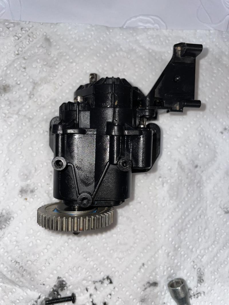

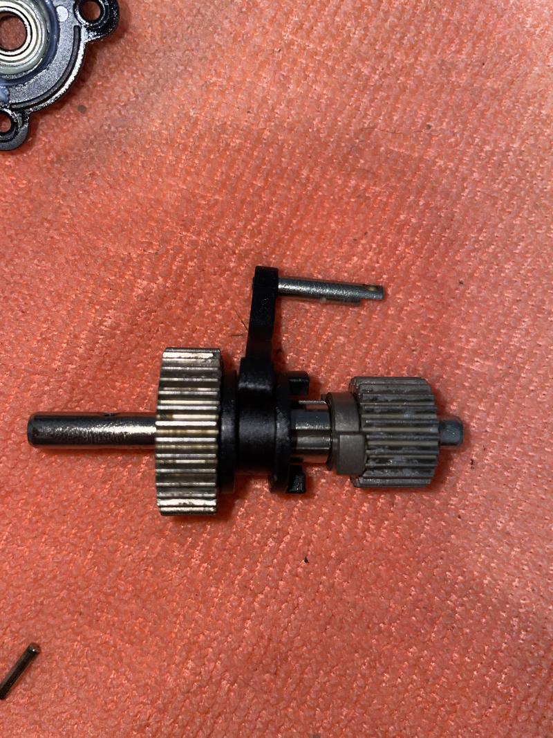

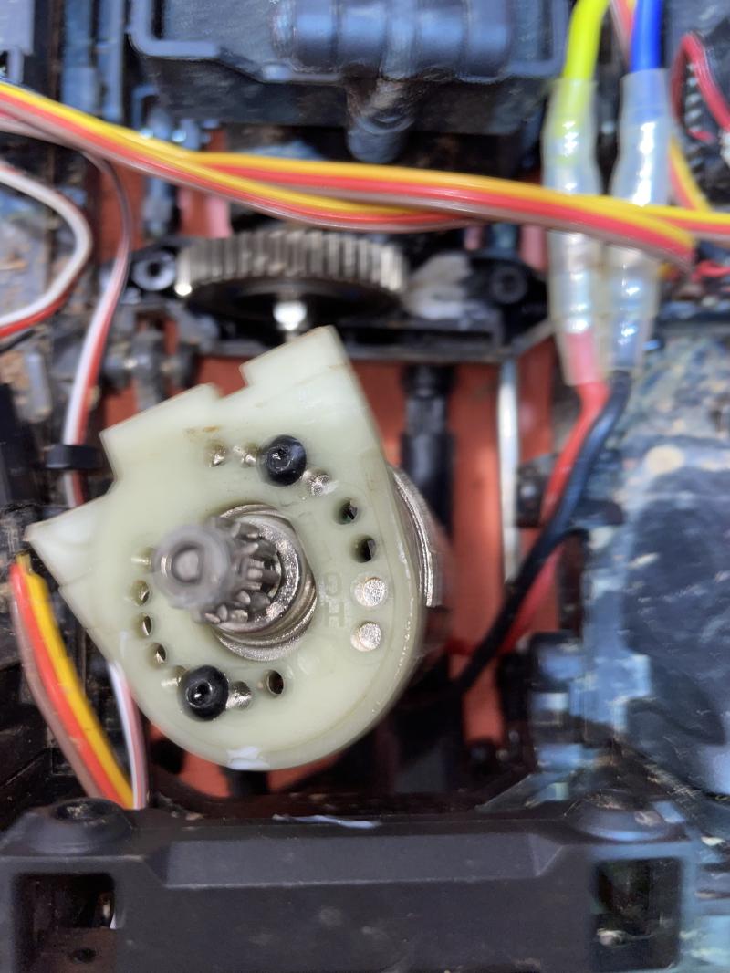

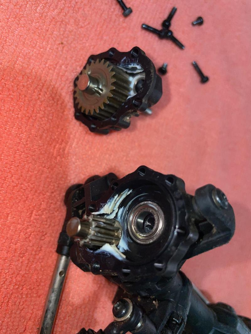

Lors de la dernière sortie, le RC grimpait comme un chef une pente de 53°, une fois tout en haut la vitesse lâche (un peu comme si j'avais appuyé à fond sur l'embrayage Mad ), heureusement j'ai eu l'idée de mettre la seconde vitesse pour l'arrêter sinon c'était....le fond du Lac Laughing
Donc entretien complet hier, pour identifier la cause de ce bug, qui était de plus en plus fréquent sur les 2 dernières sorties...
Aller quelques photos du démontage...
bah y'a du boulot ma petite dame Laughing
Le moteur et son support... je l'ai déjà vu quelque part cette pièce Shocked

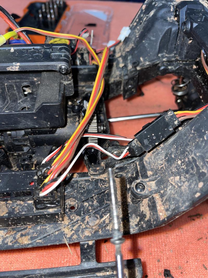

Le plus compliqué.... enlevé le "berceau" de l'ensemble moteur/boite !!
J'ai triché.... j'ai juste dévissé un coté du châssis poutre pour le sortir....

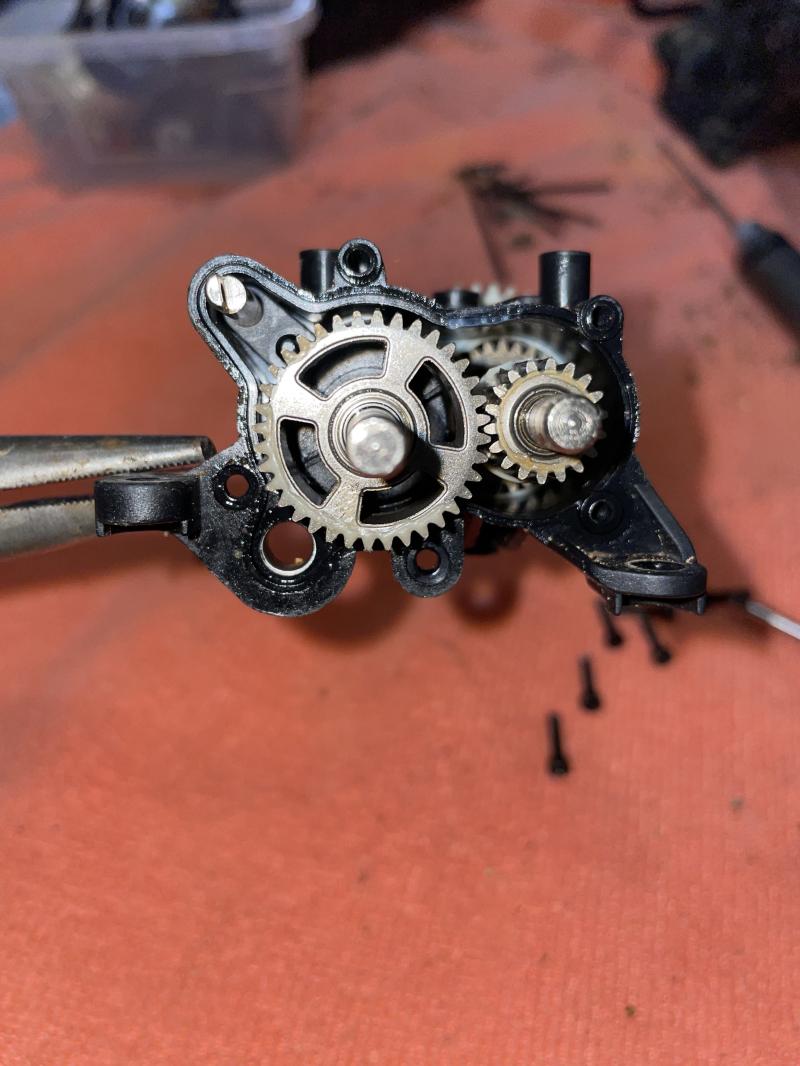

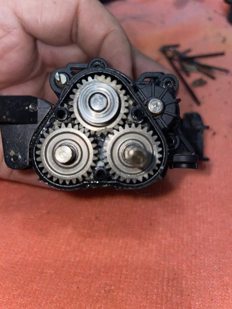

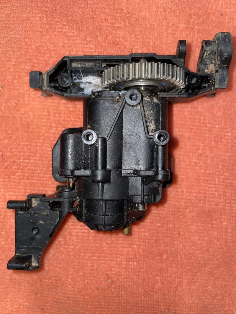

J'ouvre la boite...
Alors déjà, malgré les passages répétés dans la flotte, c'est parfaitement étanche, par contre niveau lubrification, c'est pas foufou Rolling Eyes

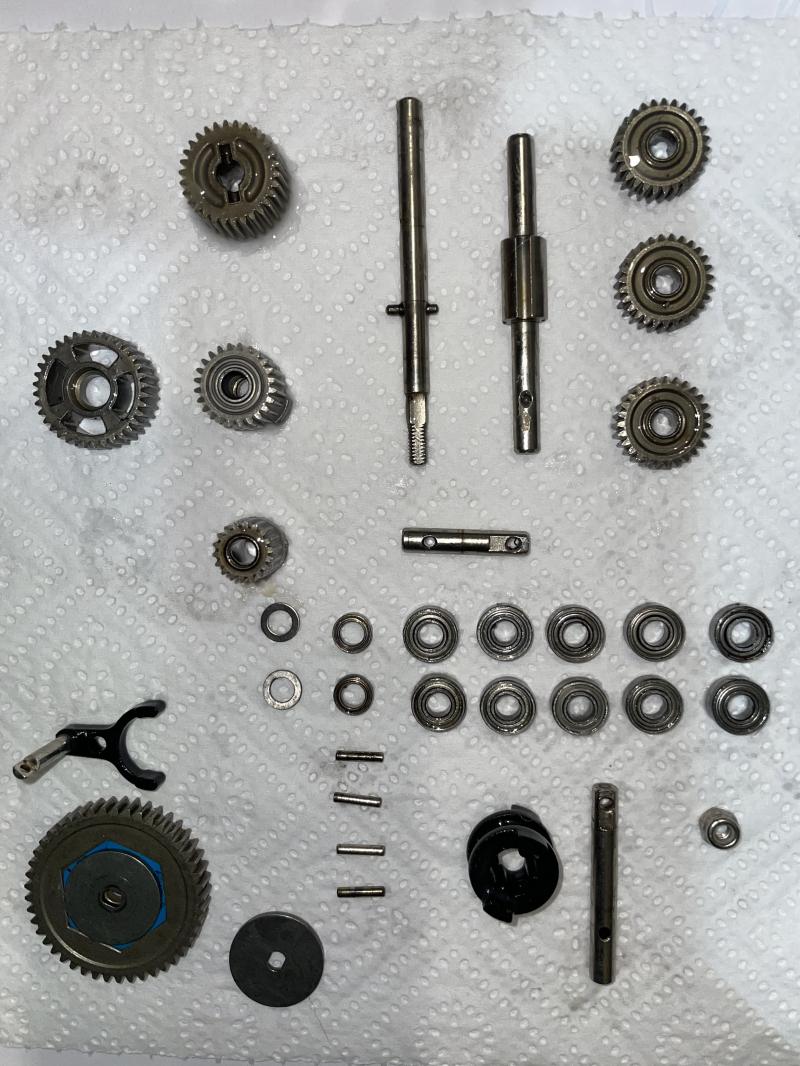

J'ai ébavuré la seule pièce en plastique qui sert de coulisse avec la fourchette... c'est vraiment lisse maintenant...

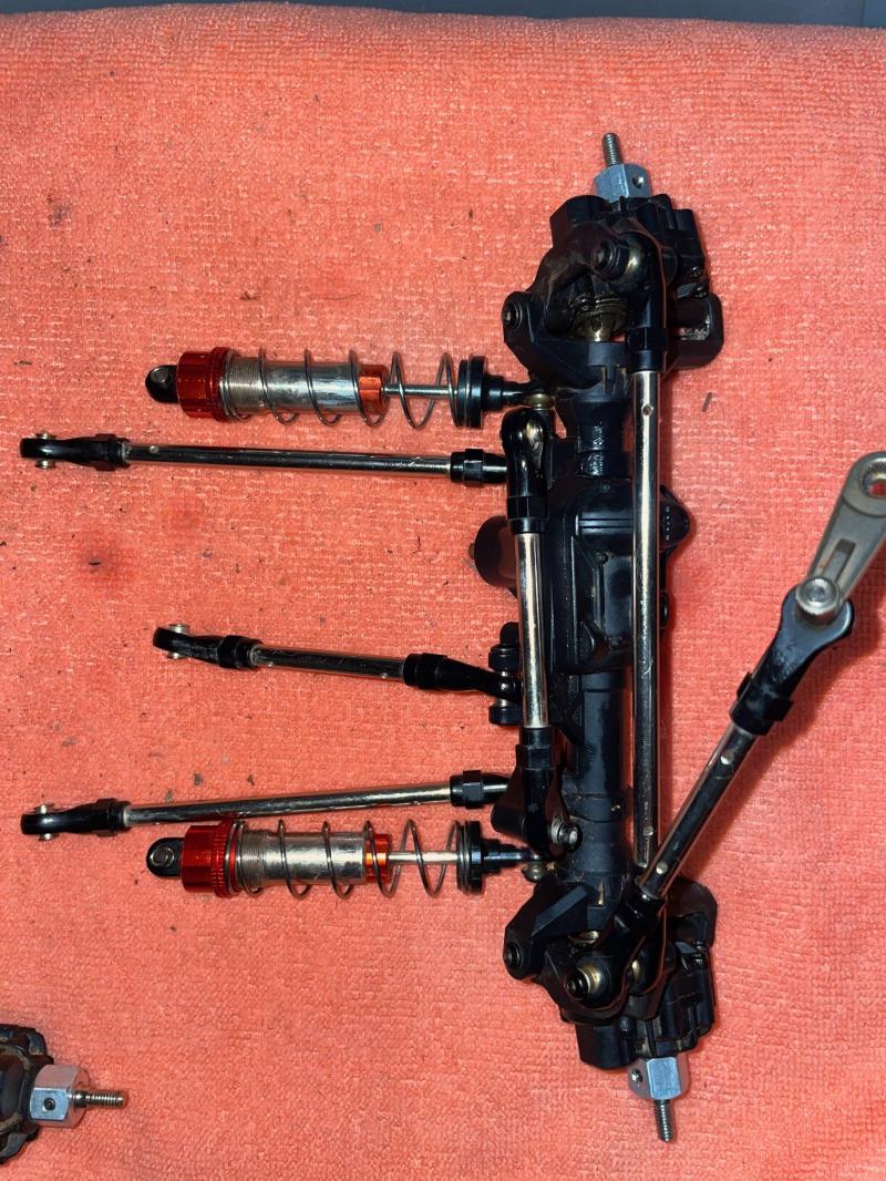

Je passe aux ponts portiques pendant que les pièces trempent dans du dégraissant
Alors première constatation, ça en fait des vis Laughing
J'ai encore l'impression d'avoir déjà vu ce montage !!!

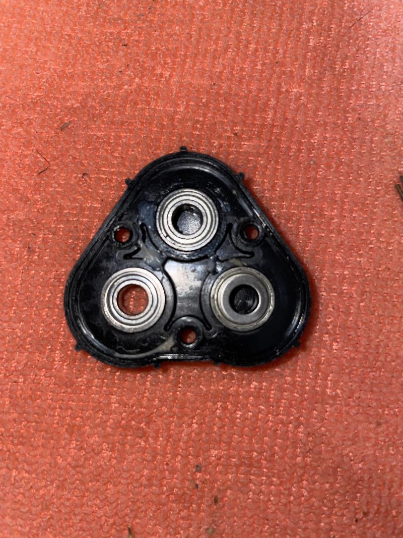

Allez maintenant retour aux pièces de la boite...
J'ai tout dégraissé/séché et controlé les roulements, je trouve la qualité de l'ensemble excellent compte tenu du prix du RC !!
Huile de roulement ok, remontage avec de la graisse sur tout les pignons...
Le résultat final, c'est tout smooth, zéro bruit et encore mieux, j'ai tout remonté et il ne me reste pas de vis Laughing
Désolé pour la qualité des photos, il fait très sombre, j'ai fait au mieux...
Remontage ok C'est la Fête

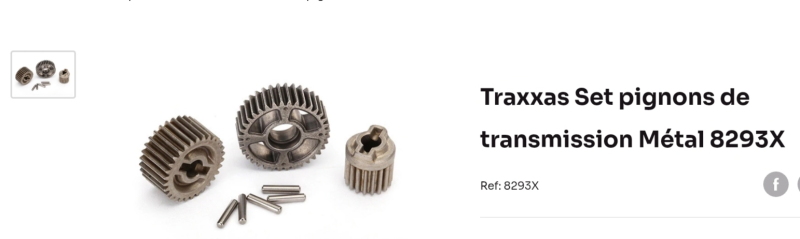

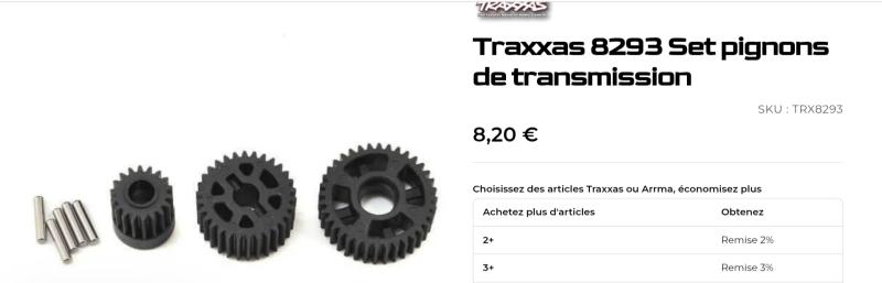

Alors là....

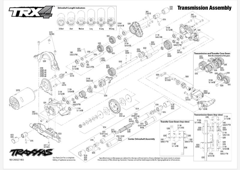

Je me disais bien que j'avais déjà vu ces pièces !!
Le montage Traxxas d'origine :
Les pièces options :
Shocked donc le wltoys a les pièces options !!
Par contre pour la notice, chaud l'éclaté (qui pour le coup porte bien son nom) j'ai tout suivi....me suis même retrouvé avec un plat de nouilles aux crevettes à la fin Laughing
Et une fois que j'ai terminé, je me dis tiens et si je regardais chez Traxxas, et là le drame Laughing Laughing Laughing
C'est identique, et vachement plus lisible y'a pas à dire Surprised
