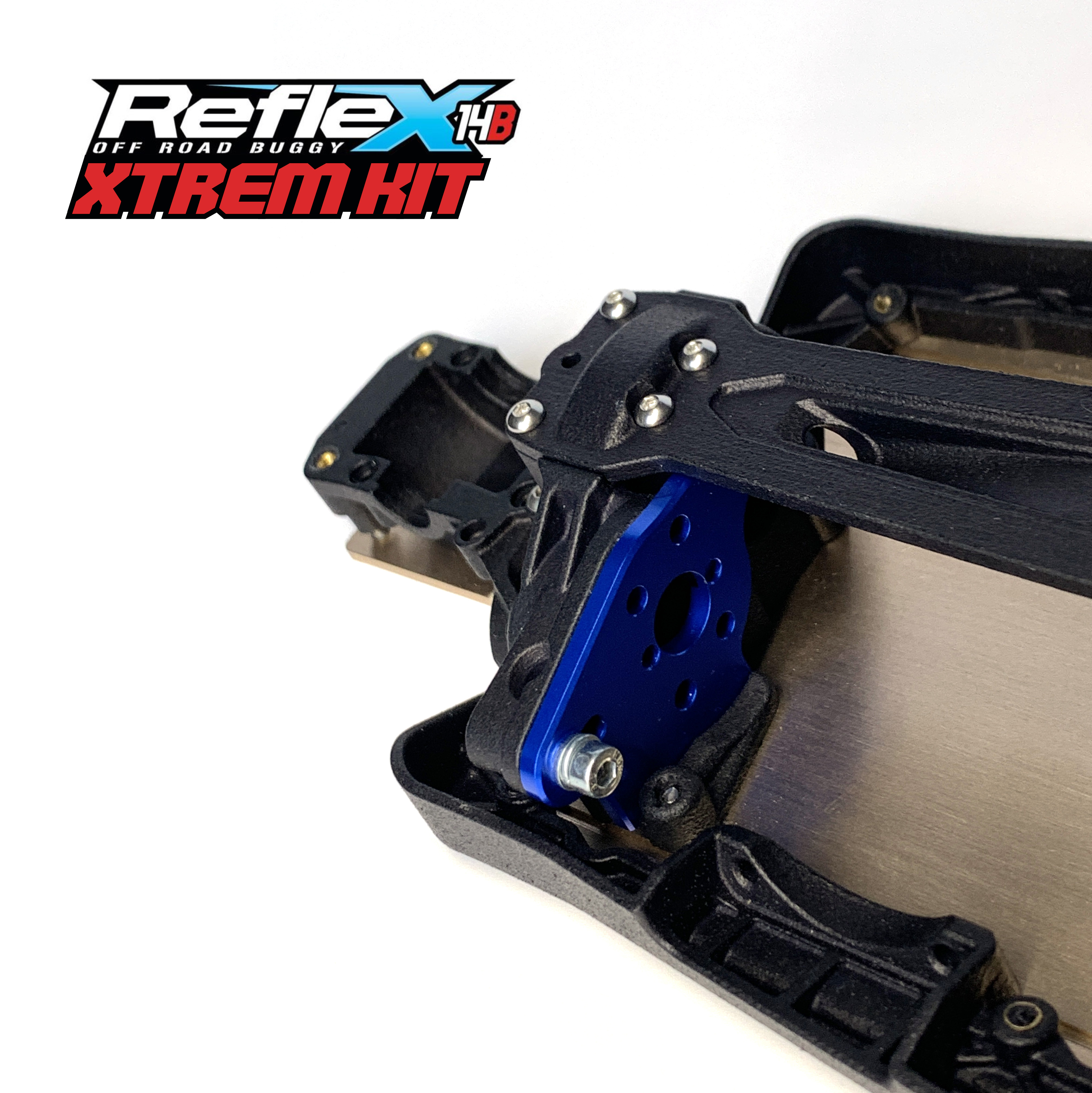

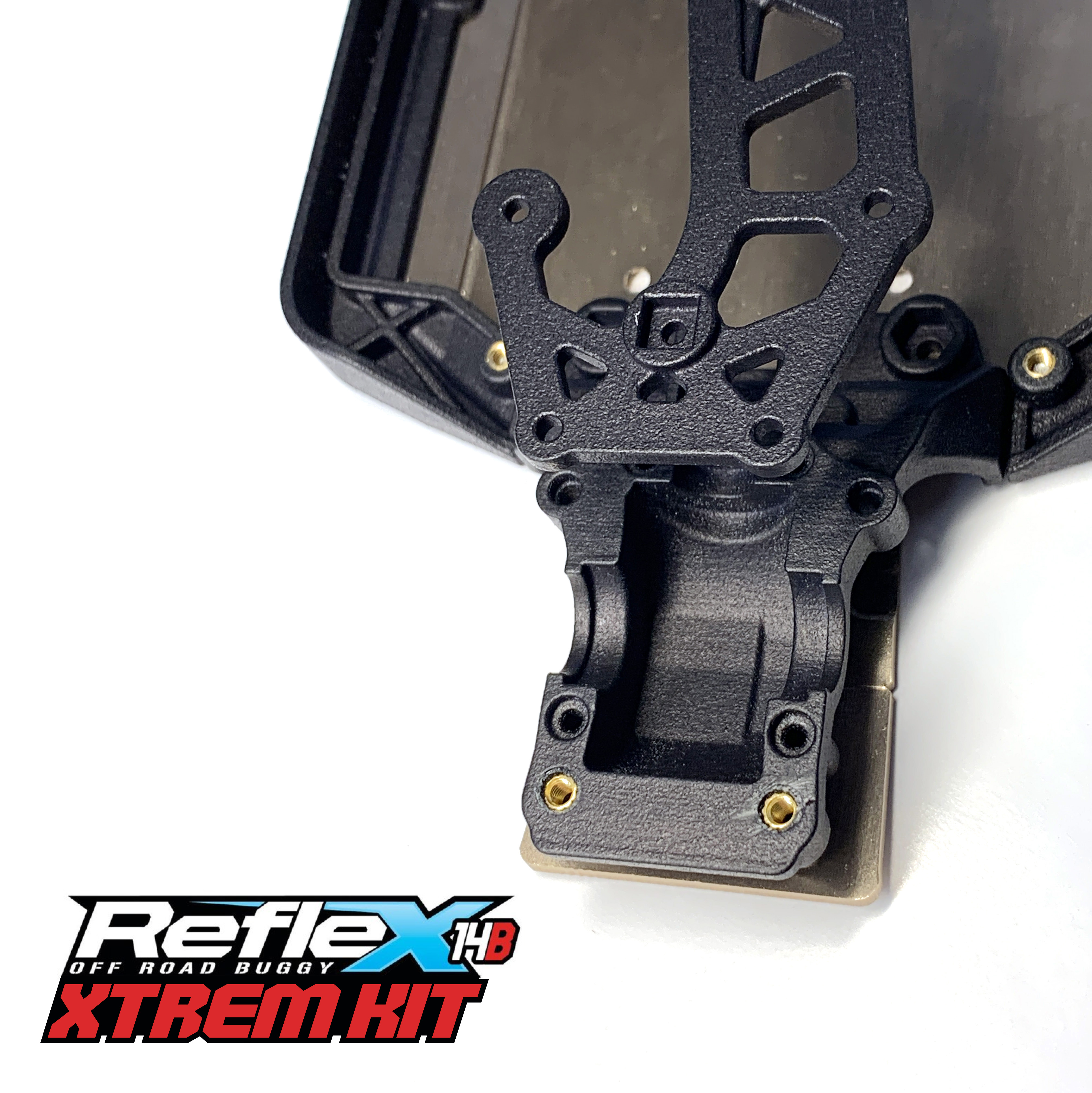

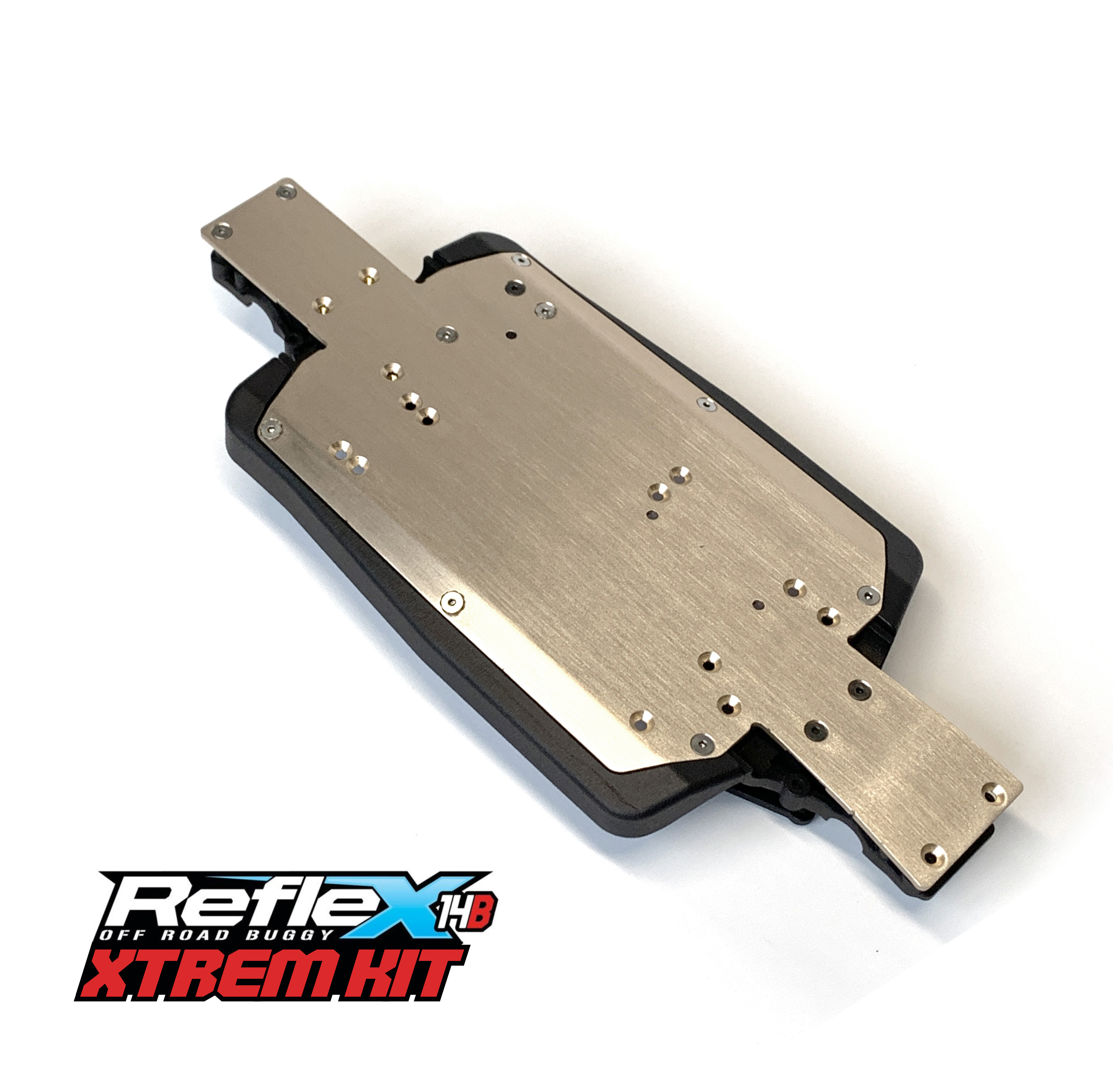

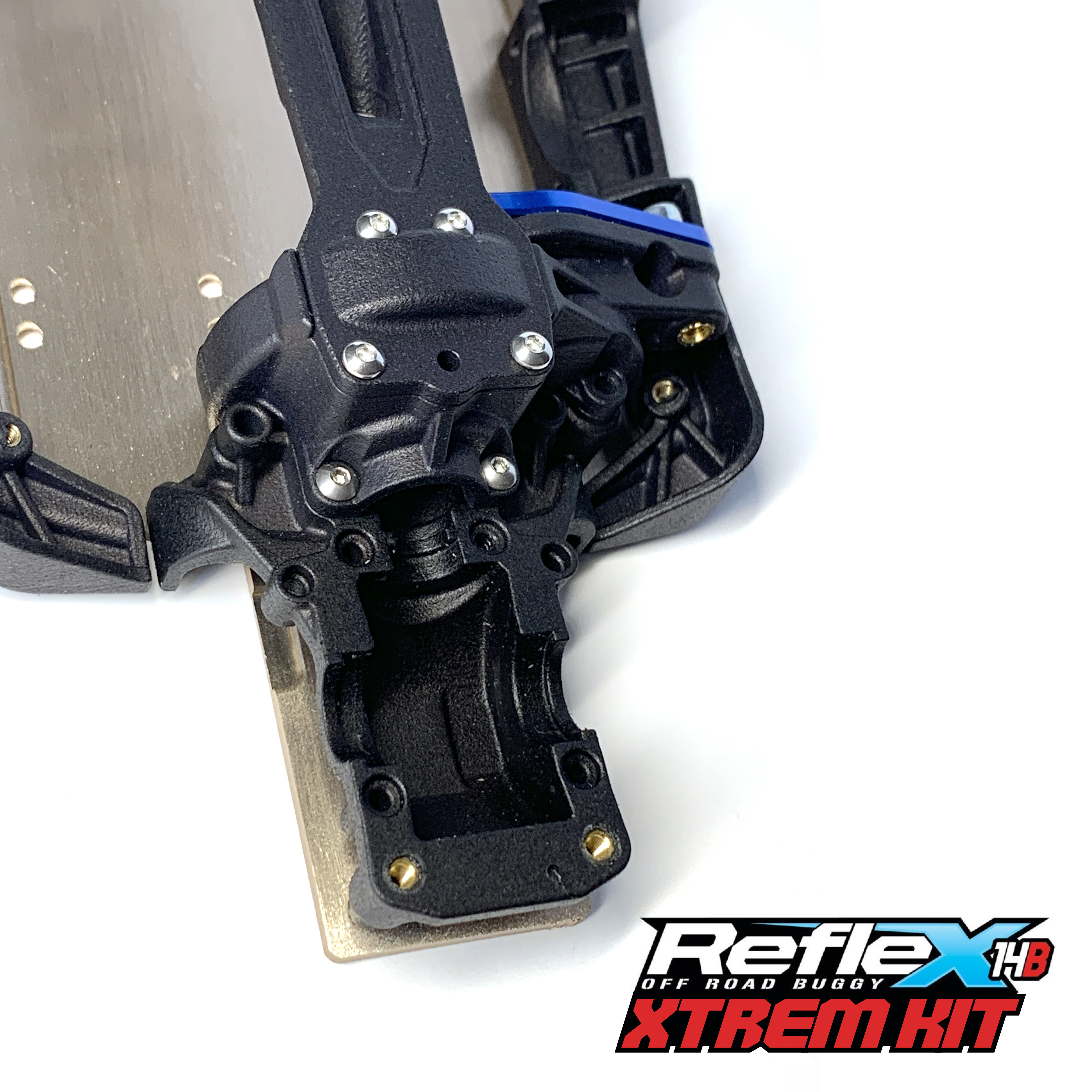

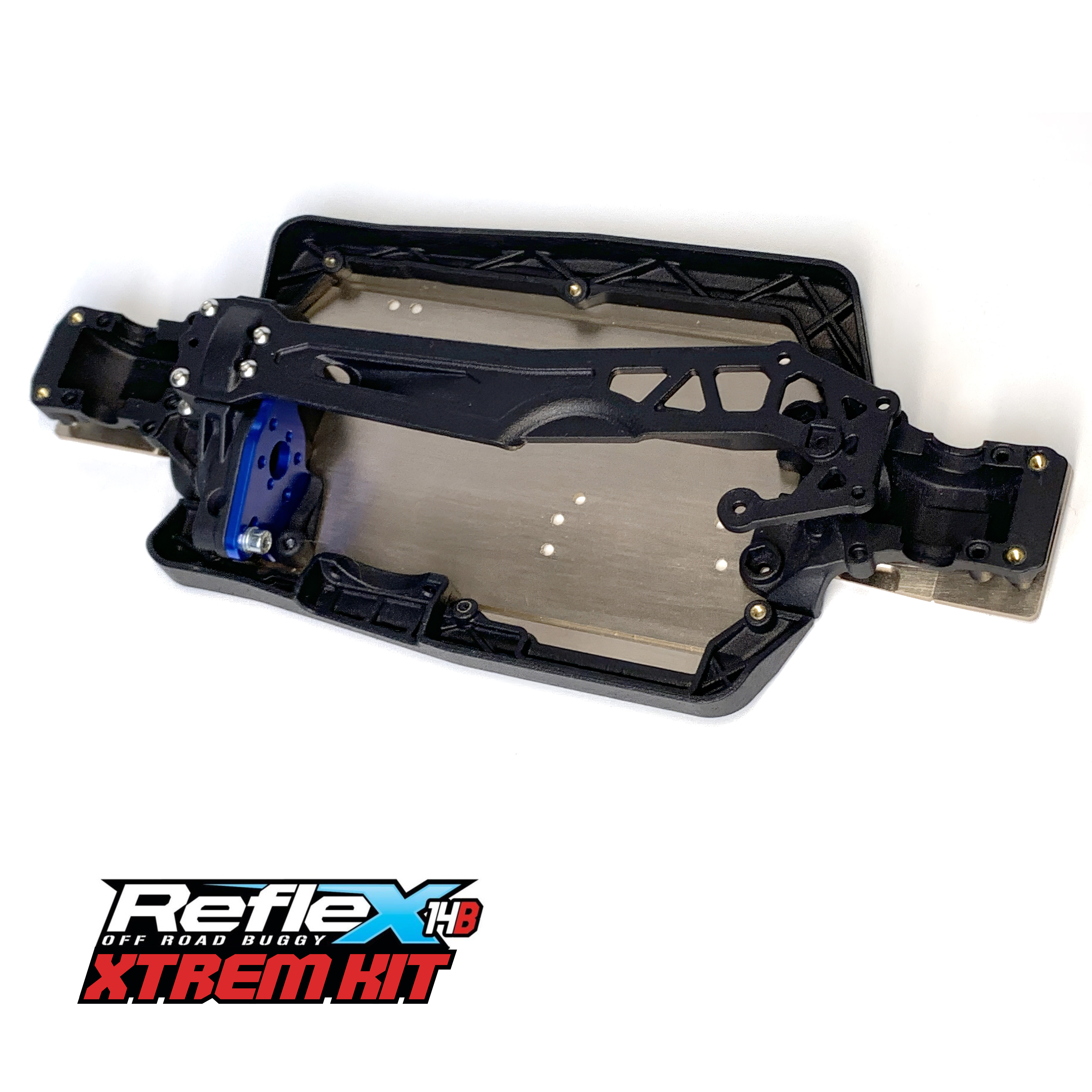

Voici quelques image de mon châssis proto pour la Reflex 14B de Team Asso.
Tout est parti de l'agacement de bouffer des couronnes et des roulements de différentiel central. J'ai essayé les solutions de roulements renforcés, couronne métal Exotek...puis je me suis mis a dessiné une ou deux pièces pour renforcer le chassis, puis j'ai craqué et je me suis inspiré de ma LC RACING EMB1 et je me suis lancé dans la conception d'un chassis alu.
Voilà quelques photos:

Voilà toutes les pièces qui ont été faites sur mesure:
