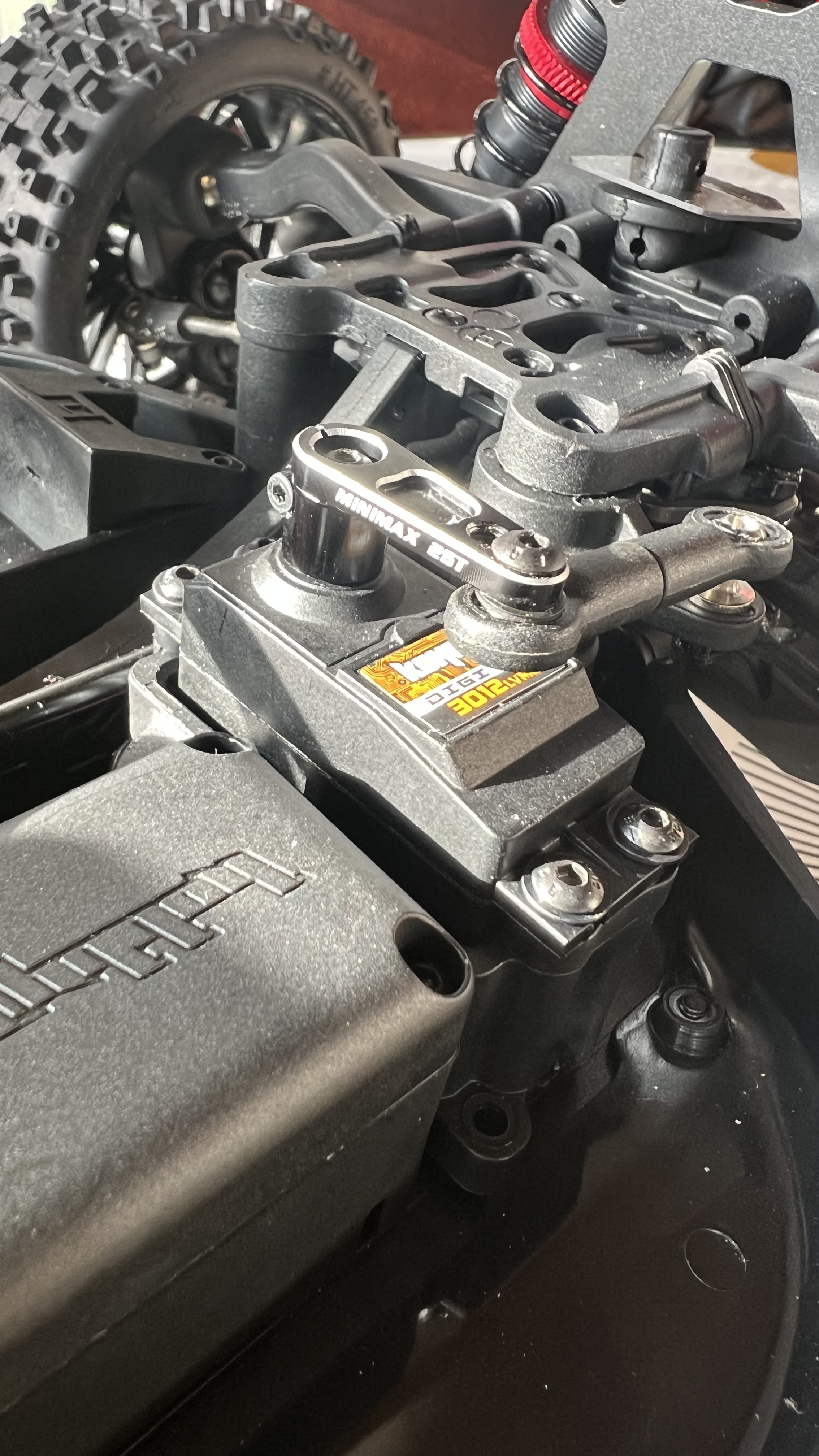

Vu la météo actuelle, impossible de rouler j’ai donc tenter de couper proprement 1,5mm de la chape pour avoir obtenir un résultat correct mais pas parfait. C’est mieux que d’origine.

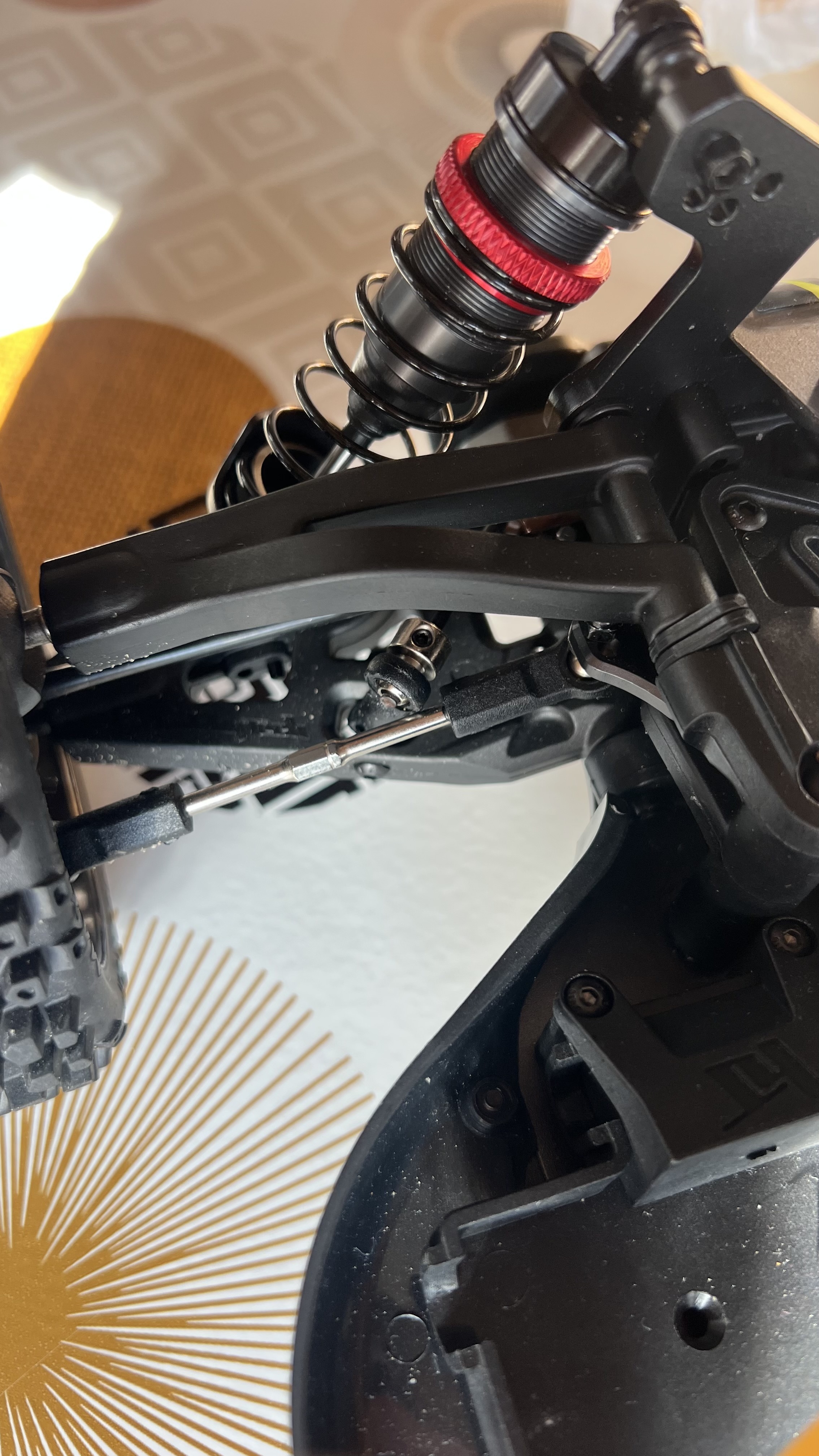

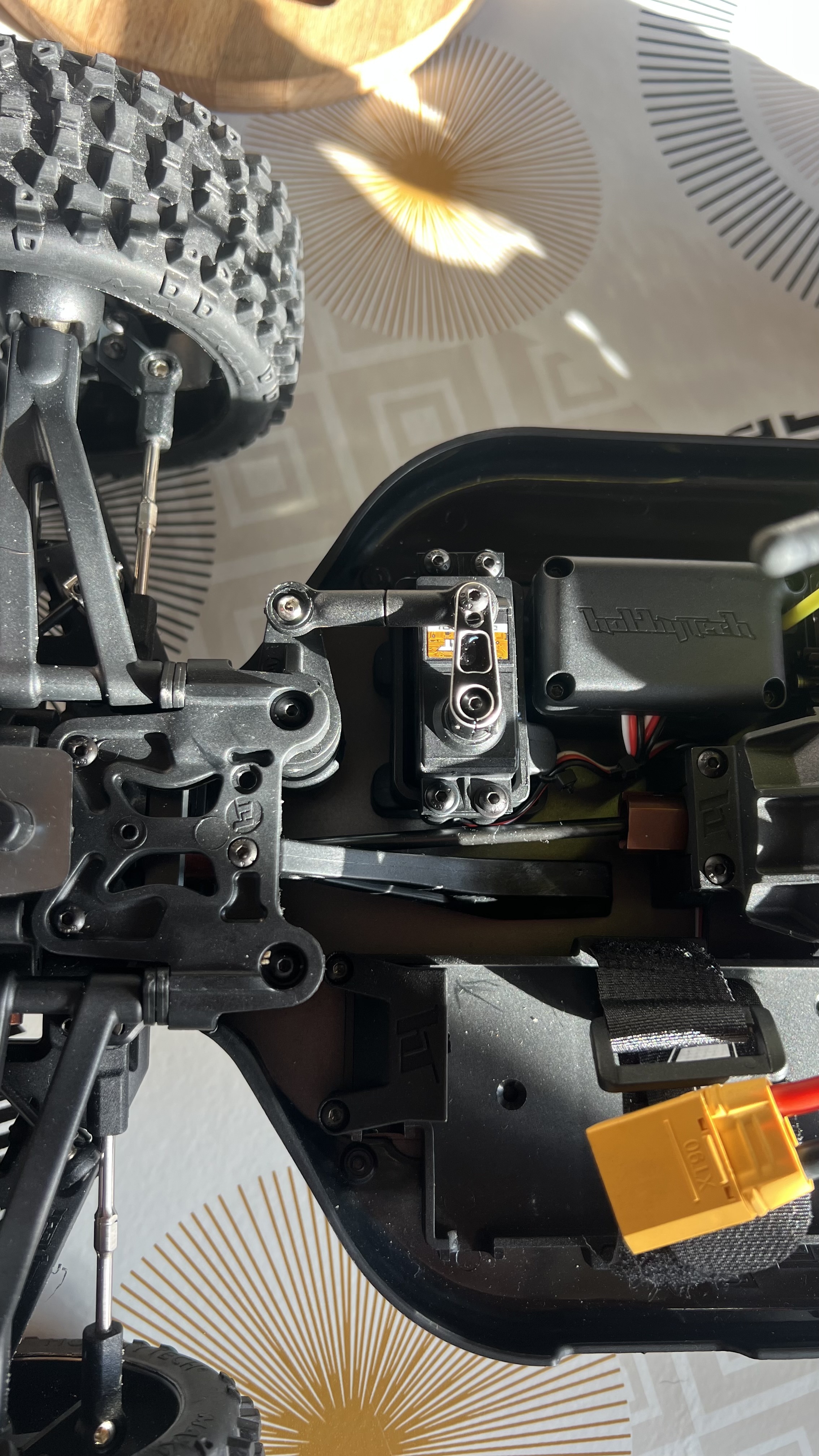

Question: est-ce normal d’avoir les barres anti roulis qui sont en contact avec les biellettes de direction ? Ça me paraît bizarre

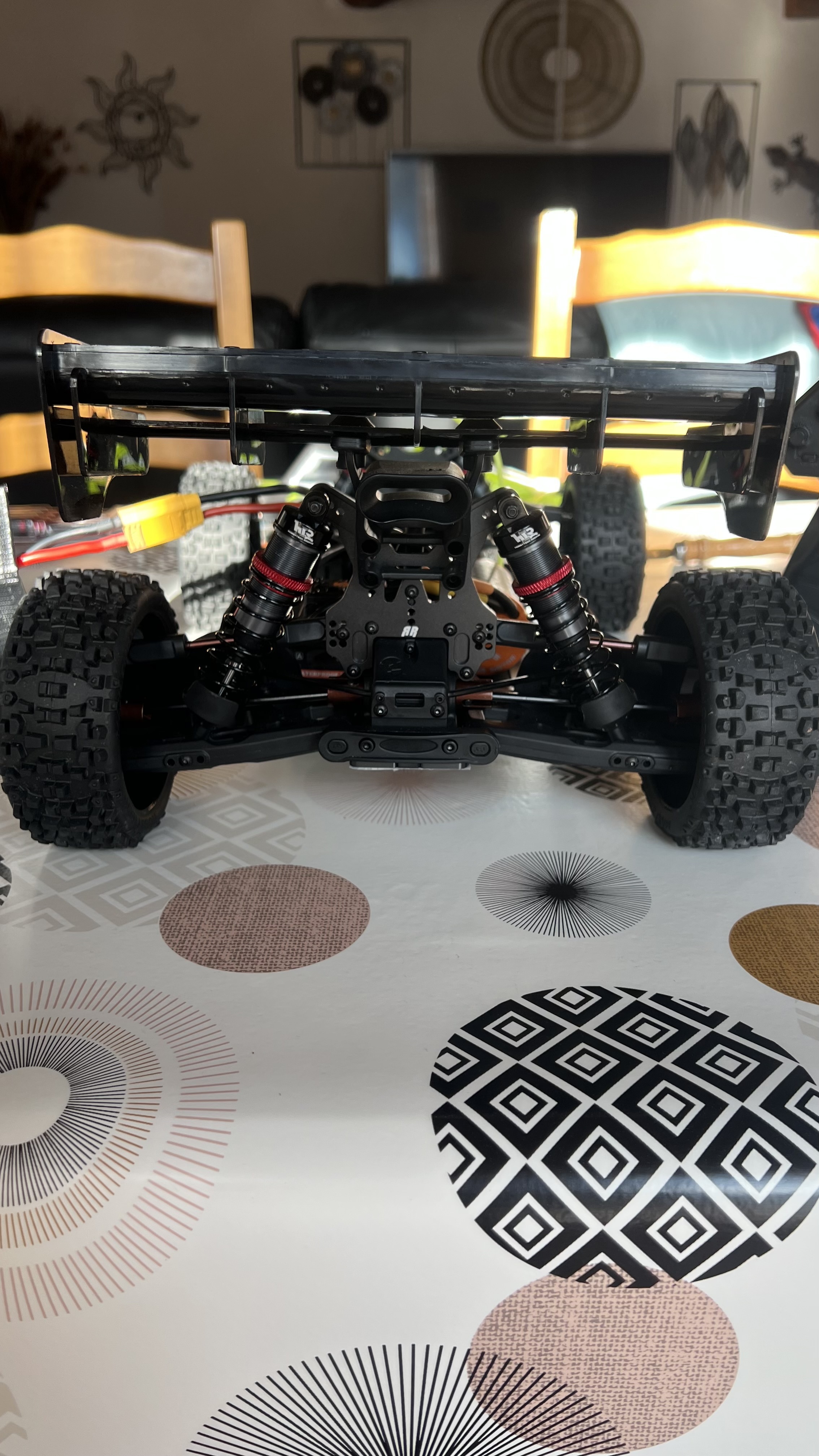

Question 2: les roues arrières rentrent vers l’intérieur mais de façon très prononcée je trouve c’est normal aussi ?

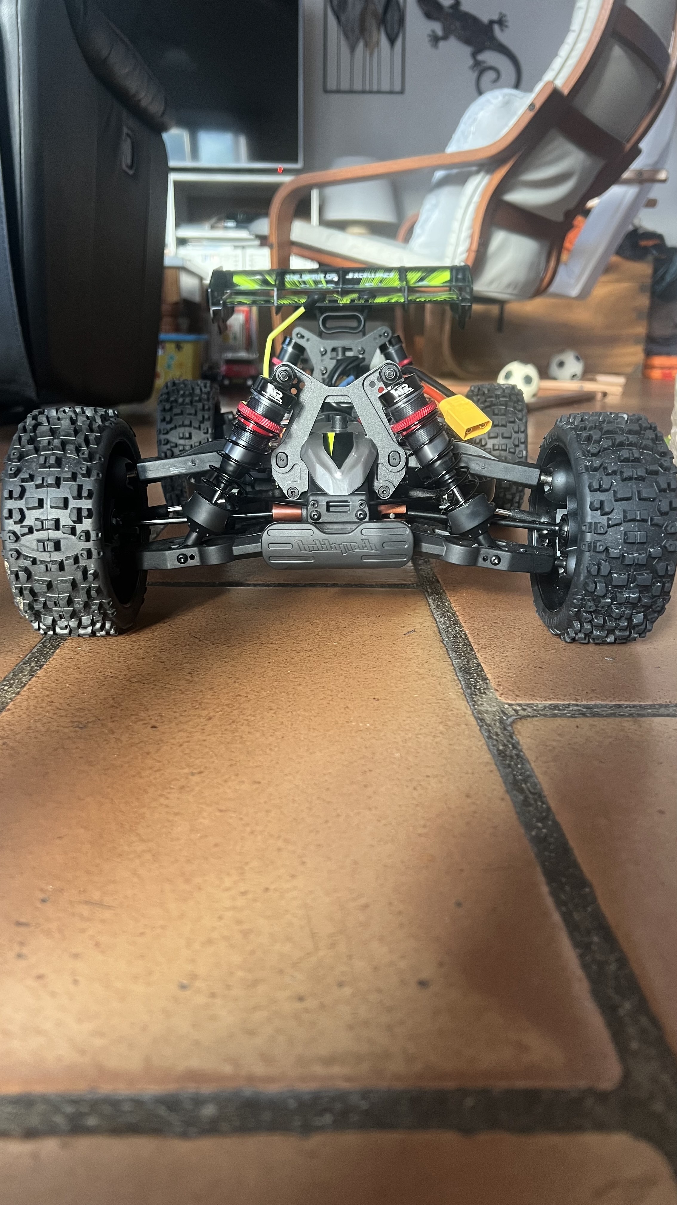

Sur les avants c’est moins flagrant mais il me semble c’est ouvert vers l’extérieur plutôt

tu parles du pincement arriere ?
c'est normal, il est réglé au maxi normalement
les cales permettent de faire varier ce réglage ( 1, 2 ou 3° )
le pincement permet de garder le train arriere stable
exemple sur les propulsions ils sont encore bien plus important
comme expliqué sur les vidéos, faut surtout vérifier le carrossage ( jamais en positif )
sur le train avant comme c'est un train a rotules, la variation est importante

Et pour le contact entre les biellettes de direction et les barres anti rouli sur le train avant c’est normal aussi ?
Messages: 131997
MessagePosté le: 11.02.2026, 19:03:53    Sujet du message: Répondre en citant
cela passe juste mais c'est bon
faudra voir apres le premier essai

comme blackout, je me permets de douter sur la barre anti roulis à gauche qui touche et pas à droite Surprised
ne serait-ce pas la barre qui est mal centrée ?
Messages: 131997
MessagePosté le: 02.03.2026, 16:42:35    Sujet du message: Répondre en citant
ce type de montage cela se ballade un peu ... vais mater pour trouver une solution pour mieux le centrer. Perso j'ai pas ce problème mais cela passe juste
c'est le cas aussi sur mon mp9
Messages: 7579
MessagePosté le: 03.03.2026, 09:55:12    Sujet du message: Répondre en citant
Il existe des solution pour centrer les barres anti roulis sur le NXT, pour ma part j'utilise de la durite à carburant de chaque côté de la fixation et des biellettes plus longues qui en plus permettent une meilleure efficacité de celles ci.

Question désolé je vois pas trop l'idée ... Rolling Eyes
Messages: 7579
MessagePosté le: 05.03.2026, 10:05:31    Sujet du message: Répondre en citant
Pour éviter que la barre anti roulis ne se décale vers la droite ou la gauche j'emmanches de petits morceaux de durites à carburant de chaque côtés et les remontent jusqu'au près des fixation de la barre sur la cellule. Ensuite je met un petit point de colle pour empêcher la durite de glisser et soit d'être inefficace soit de gêner le fonctionnement.
Avec des biellettes un peu plus longues, mes barres ne touchent plus sur les cardans et avec un peu moins d'angle vers le bas, sont un peu plus efficaces.
