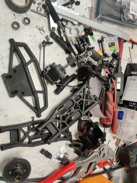

je vire tout ce qui ne m'intéresse pas, c'est rapide et au moins je me rends compte qu'il y a plus de place que dans le buggy
Avant
Après
Petite pesée intermédiaire, un peu plus de 1kilo gagné (1.375kilo pour être précis).
Je suis resté fidèles aux pièces chinoises adaptables et a adapté

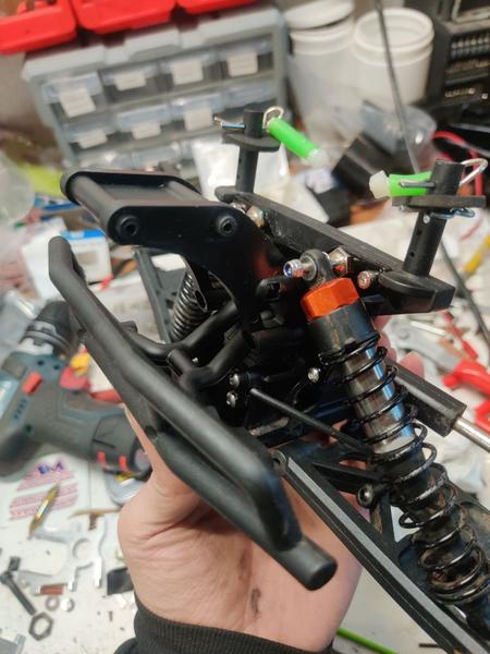

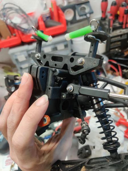

Mais j'en suis revenu a la même solution que sur le buggy, avec une petite subtilité, le vario sera cette fois-ci logé derrière le moteur, le récepteur aura un emplacement en face du servo, la batterie sera posée sur le flan (plus de problèmes de hauteur avec la carrosserie).
Y'a quand même des cardans qui passe proches....
J'ai fait aussi une protection avec un morceau de cornière d'alu, pour la couronne du diff (un souvenir du buggy ou la batterie est venue faire un bisou à la couronne)
Avant les premiers essais routier, je change tous les roulements (j'ai pas envie que ça ce termine en drame comme le buggy)

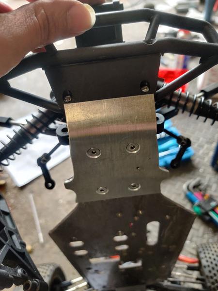

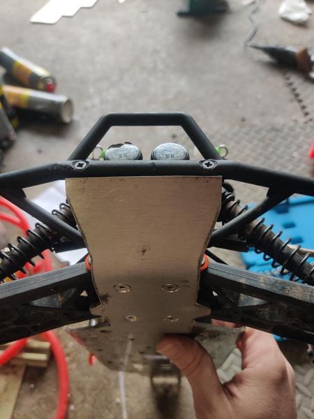

Les roulements sont toujours en attentes de livraison, donc j'ai refait une petite santé au train arrière (démontage complet, changement des vis par des BHC/CHC/FHC inox) j'ai aussi ressorti les plaques d'alu pour faire un sabot arrière en 2mm d'épaisseur.
Le sabot avant lui est en inox de 1.5mm d'épaisseur.
