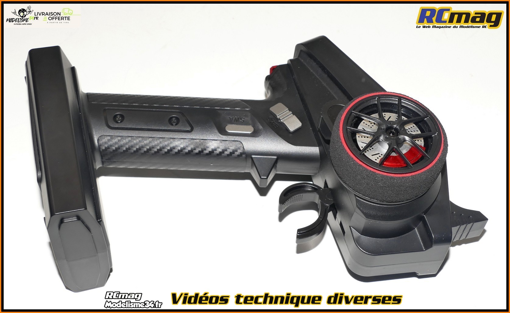

Sur cette page je vais partager avec vous ma découverte de la radio CT-6A de chez Hot RC.
On aura aussi l'occasion par la suite de faire la présentation des versions CT-8A et HT-10A.
On en profitera a chaque fois pour les comparer et les tester sur nos voitures.
J'ai reçu 2 CT-6A. La première d'un distributeur qui souhaite évaluer cette radio et que je lui fasse des retours sur sa fiabilité, ses performances, son "confort" d'utilisation.
La seconde je l'ai pris en perso pour l'utiliser sur les voitures 1/10 "charbons". Suis gaucher donc je réserve ma radio Noble pour les voitures plus rapide.
Avec une radio de droitier je galère , faut pas que ce soit trop violent ...
Ce qui m'a décidé c'est le tarif vraiment bas ( mais assez fluctuant ) et une pub trompeuse qui m'a fait croire que l'on pouvait enregistrer plusieurs voitures avec cette CT-6A.
J'ai donc pris la version avec 2 récepteurs mais finalement sur ce point c'est idem a une radio basic. A chaque fois faut synchroniser la radio et on perd les réglages.
Même chose pour l'écran, c'est service minimum et c'est plutôt tourné vers le crawler. Mais a ce prix je ne lui connais pas d'équivalent !
A noter que sur ce visuel on voit du crawler, bateau, char ... mais pas de voiture rc type buggy, rallye ...
Avec sa fonction mixage et sa commande à une main le public crawler me semble clairement visé.

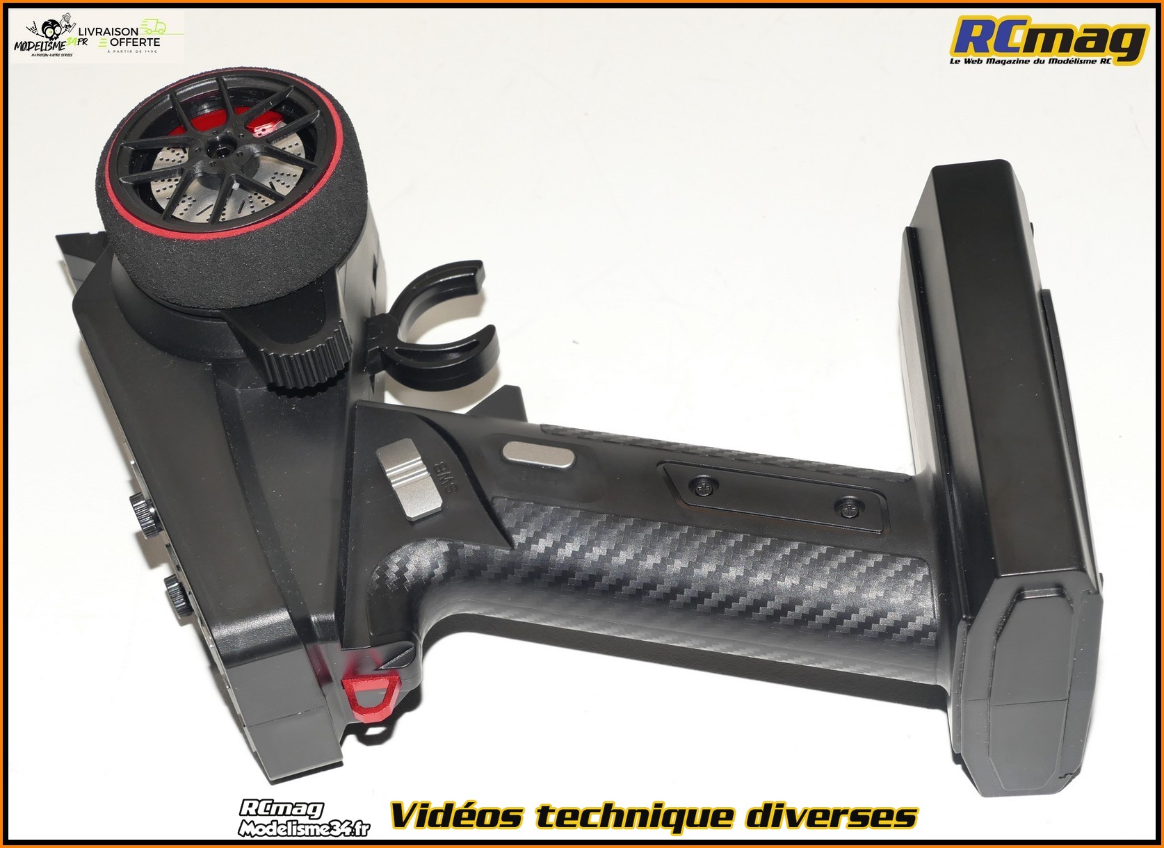

Cette CT-6A est de conception classique avec une bonne prise en main et son poids est réduit.
236gr à comparer aux 315gr d'une Kyosho KT331P, aux 296gr d'une Absima CR2 v2, les 213gr d'une Konect KT3X bien plus basic.
Et la qualité perçue est supérieur à la moyenne surtout a ce tarif.
On peut noter qu'en dehors de l'écran la radio semble identique à la CT-08A.
