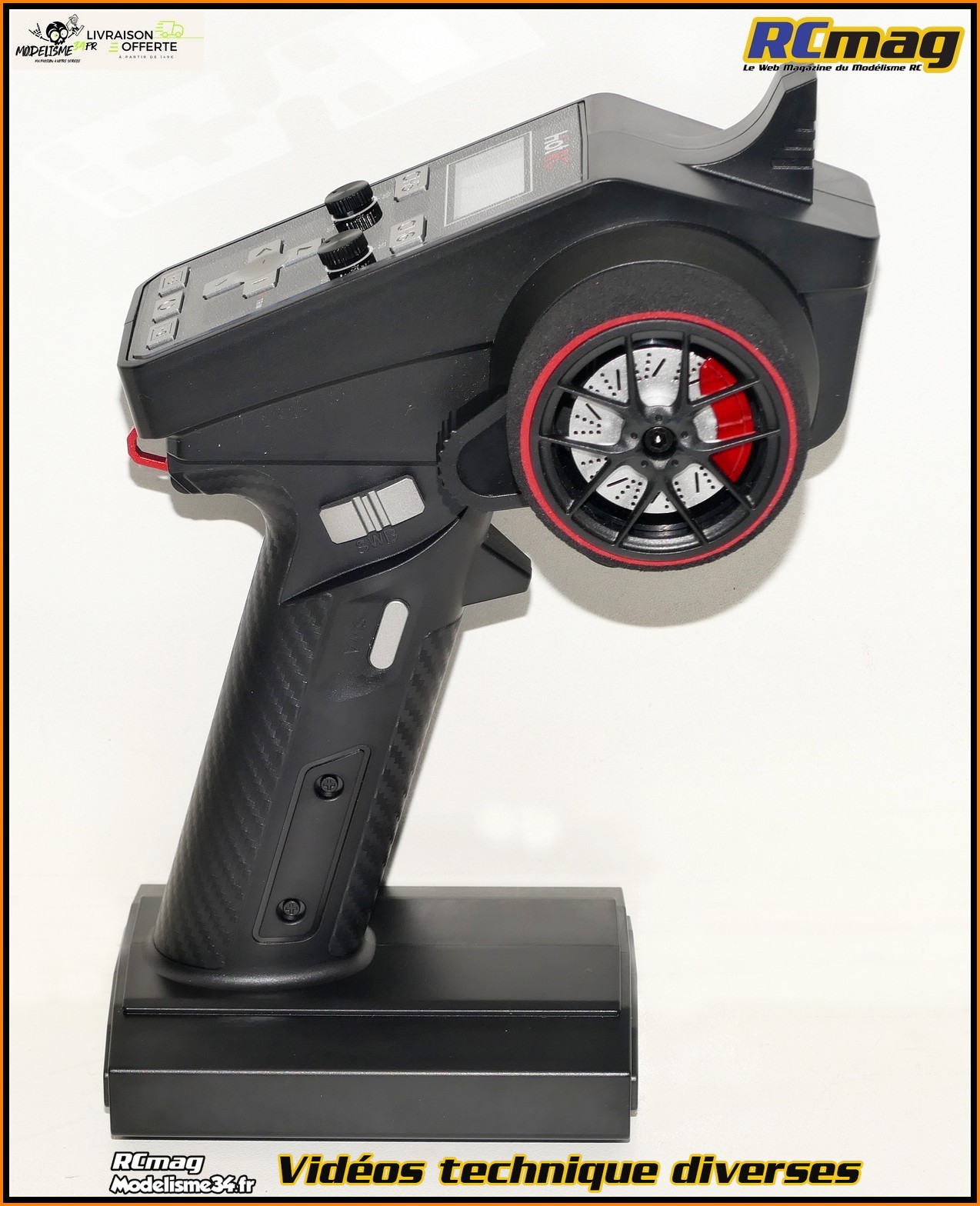

Le volant au look assez sympa avec son disque de frein et l'étrier.
3 bons points avec en premier une mousse de qualité qui est parfaitement guidée sur le volant ( c'est rare ... ).
Le second la possibilité de piloter sa voiture d'une seule main !
Et le troisième un très bon guidage du volant ! Sur la version CT-8A c'est annoncé sur roulements donc à l'occasion je démonterai la CT-6A pour vérifier.

Cette fonction pilotage à une main sera surtout utile en crawler mais aussi pour ceux qui ont un handicap.
La commande est vraiment agréable, bien guidée.

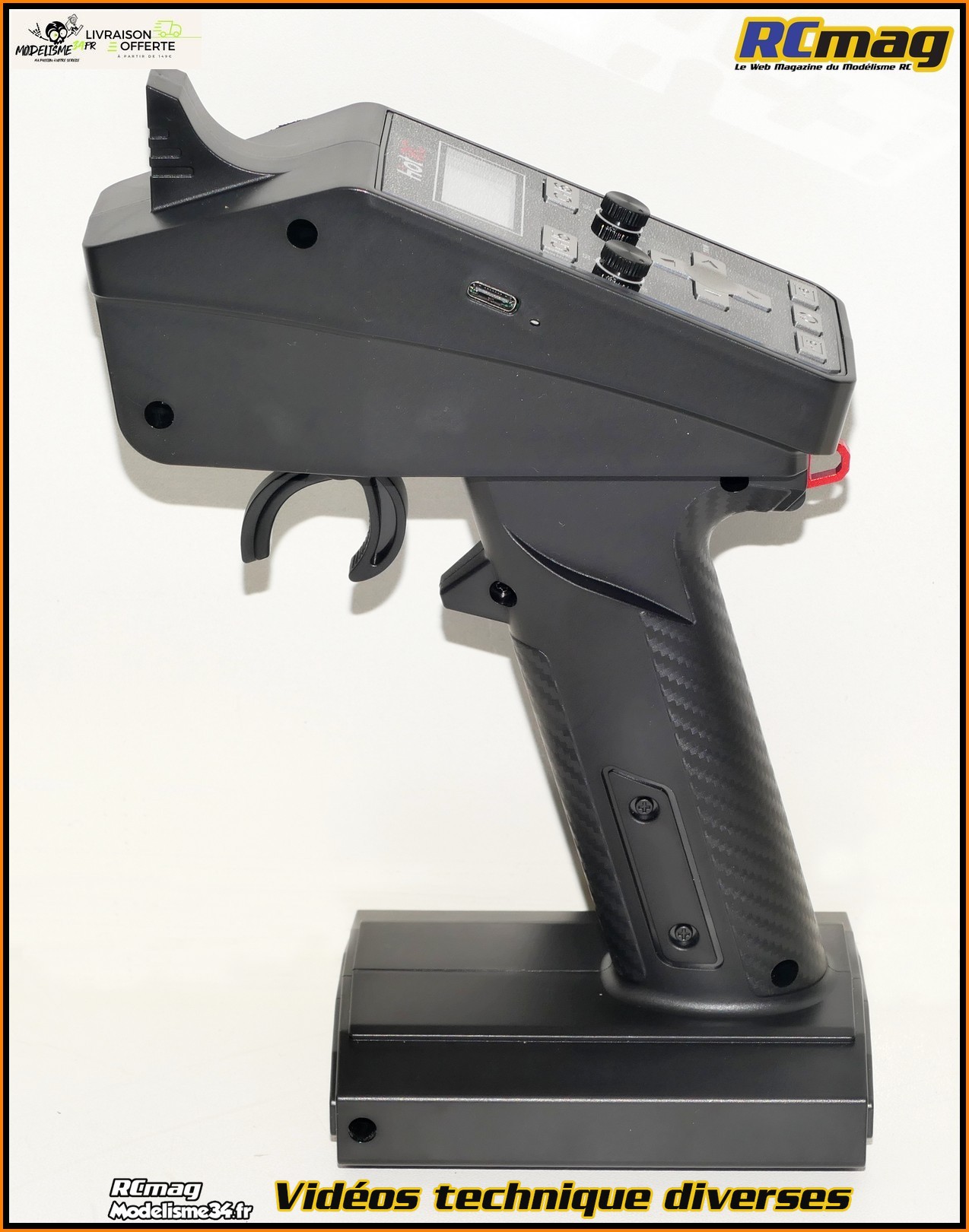

On va commencer a découvrir les différences entre la CT-6A et la CT-8A.
Ici la gâchette de la CT-6A qui est classique et juste devant on voit une ouverture rectangulaire non utilisée.

Sur la CT-8A même ouverture rectangulaire mais cette fois utilisée avec une vis qui permet de régler le rappel de la gâchette.

Autre différence avec ici la gâchette de la CT-6A non ajustable.

Et voici celle de la CT-8A qui est réglable. On peut ajuster l'écartement entre les 2 parties de la gâchette.

Sur la poignée les voies 3 et 4 ( 2 positions et 3 positions ).
Messages: 131507
MessagePosté le: 11.08.2026, 09:28:02    Sujet du message: Répondre en citant
Cette poignée a une particularité intéressante que l'on retrouve sur la Noble NB4, elle accueille une batterie type 18650 ( non livrée avec la radio ).
