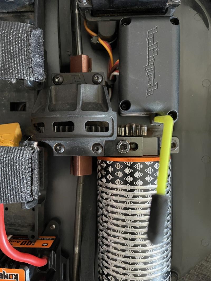

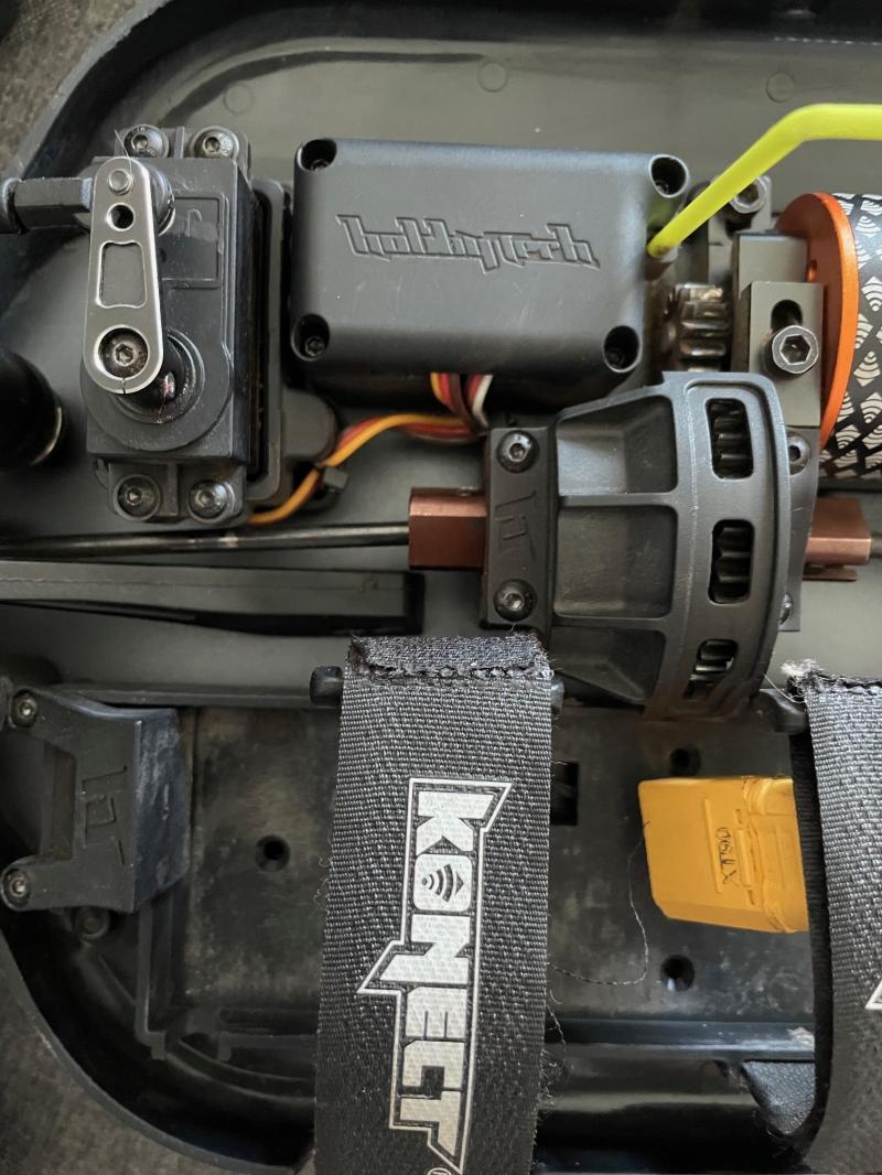

Il me faudrait pour être tranquille :
Un servo plus rapide (celui d'origine a un peu du jeu... Et je le trouve mou)
Un pignon moteur de rechange au cas où (pas trouvé !)
La visserie pour les amortisseurs avant (pas trouvé !)
J'ai refait les amortisseurs et les diff, je n'ai rien vu d'anormal 👌🏻

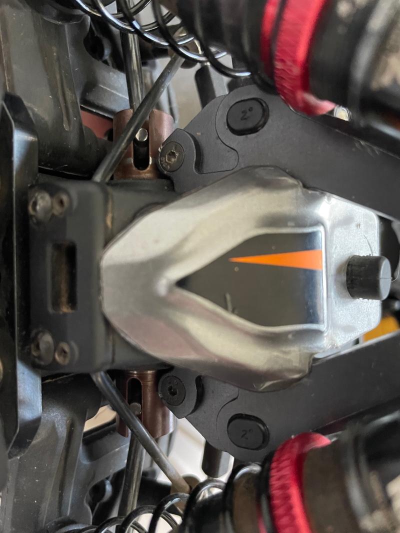

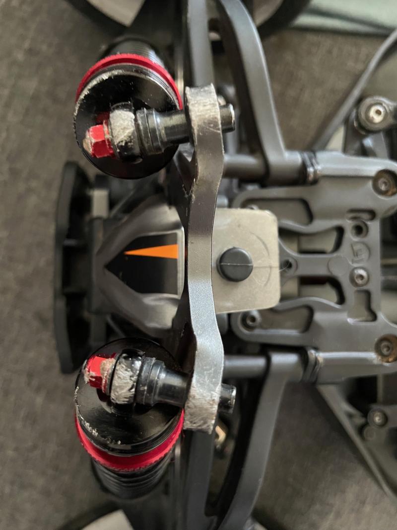

Alors j'ai remarqué les marques faites par les supports d'amortisseurs sur les noix. Cela fait partie des problèmes récurrent depuis des années sur l'auto. Le problème vient en partie de la longueur des cardans qui dans les compressions viennent viennent au fond de la noix et la font remonter vers le haut. Alors non seulement les noix sont marquées mais surtout cela crée des efforts sur les couples coniques, mais également sur la pignonnerie interne du diff. Je sais c'est pareil sur mon XR .
Alors la solution consiste à réduire un peu la longueur des cardans, mais aussi à modifier les épures de suspension pour que la prise de carrossage au pompage ne pousse par plus le cardans vers l'intérieure de la noix. en sachant que ce phénomène est amplifié par la souplesse des triangles
Cela fait partie des choses que je trouve agaçantes car récurrentes et je ne doute pas que Stéphane Matéo a également remarqué cela depuis longtemps par exemple.
Alors c'est en partie également cela qui est la base des soucis de couple conique de certaines versions de l'auto en plus de mélanger les coupes droites et hélicoïdale de la pignonnerie.
Mais en plus de provoquer une usure "anormale des diff" ses chocs dans cardans au fond des noix avec à l'avant le cardans qui en plus frottent sur le bord de la noix provoques sur certaines réceptions des réactions parasites liées aux blocages, même très courts de la transmission.
Pour le support avant, si cela ne tenais qu'à moi, je le remplacerai car je ne vois comment pas suspension avant peu travailler de manière optimale. Wink

Pour la tourelle avant, vu qu'elle a la même "pliure" de chaque côté, je n'ai pas note de bizarrerie sur piste 😬 mais je sais je dois la changer (j'en ai deux d'avance en plus...)
Alors pour les marques sur les noix, j'ai vu une fois un petit caillou coincé qui a usiné les noix, est ce que c'est ça 🤨 quand j'appuie le rc au sol, ou que je comprimé le train avant, les axes des cardans ont encore de la marge avant de taper contre les noix 🤔

En compression, les cardans s'éloignent de la noix 🤔
Bon j'ai de toutes façons tout contrôlé, roulements, pignons etc... Tout est ok pour le moment
