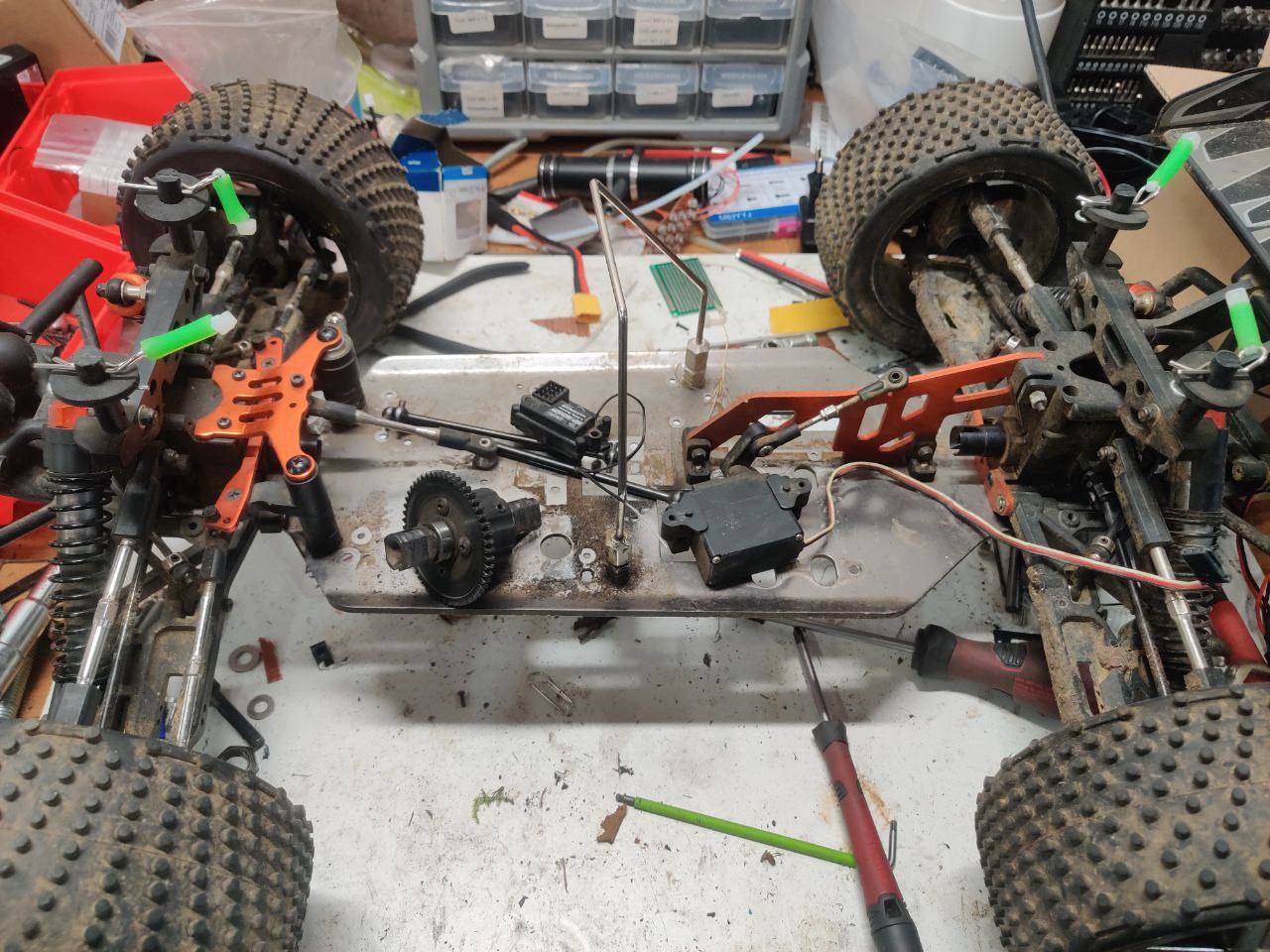

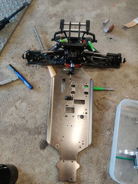

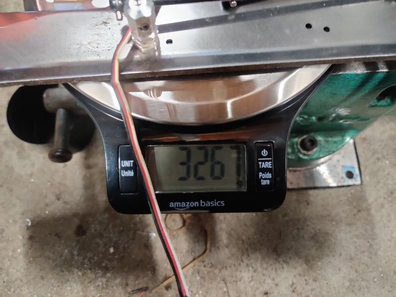

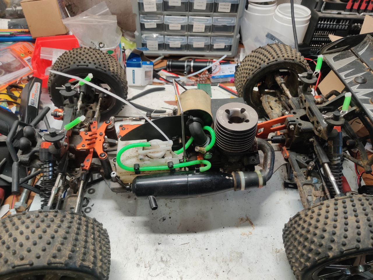

Première chose que j'aurais dû faire avec le buggy, la pesée, on part donc d'une base de 4,642 kilo avec 1/2 plein et une poignée de lanceur cassé....

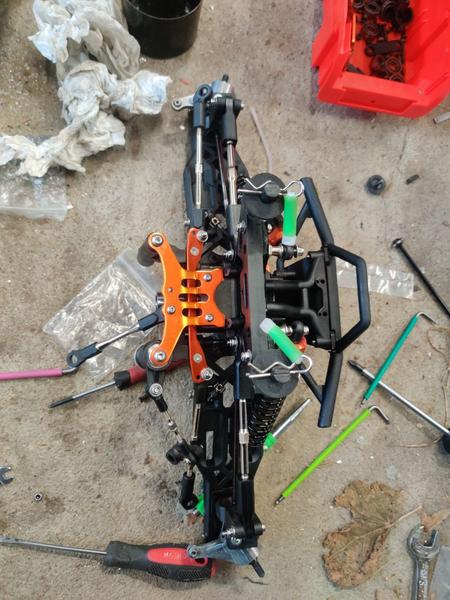

je vire tout ce qui ne m'intéresse pas, c'est rapide et au moins je me rends compte qu'il y a plus de place que dans le buggy
Avant
Après
Petite pesée intermédiaire, un peu plus de 1kilo gagné (1.375kilo pour être précis).
Je suis resté fidèles aux pièces chinoises adaptables et a adapté

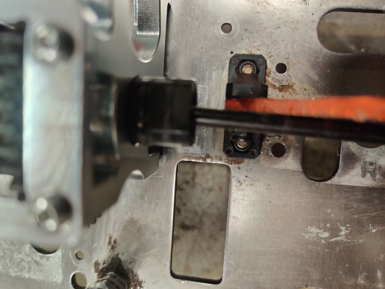

El famoso support de diff central, qui n'est aligné qu'avec 2 trous, le bac a batterie toujours trop petit (ça je crois que je n'arriverais jamais à trouver la bonne taille)...

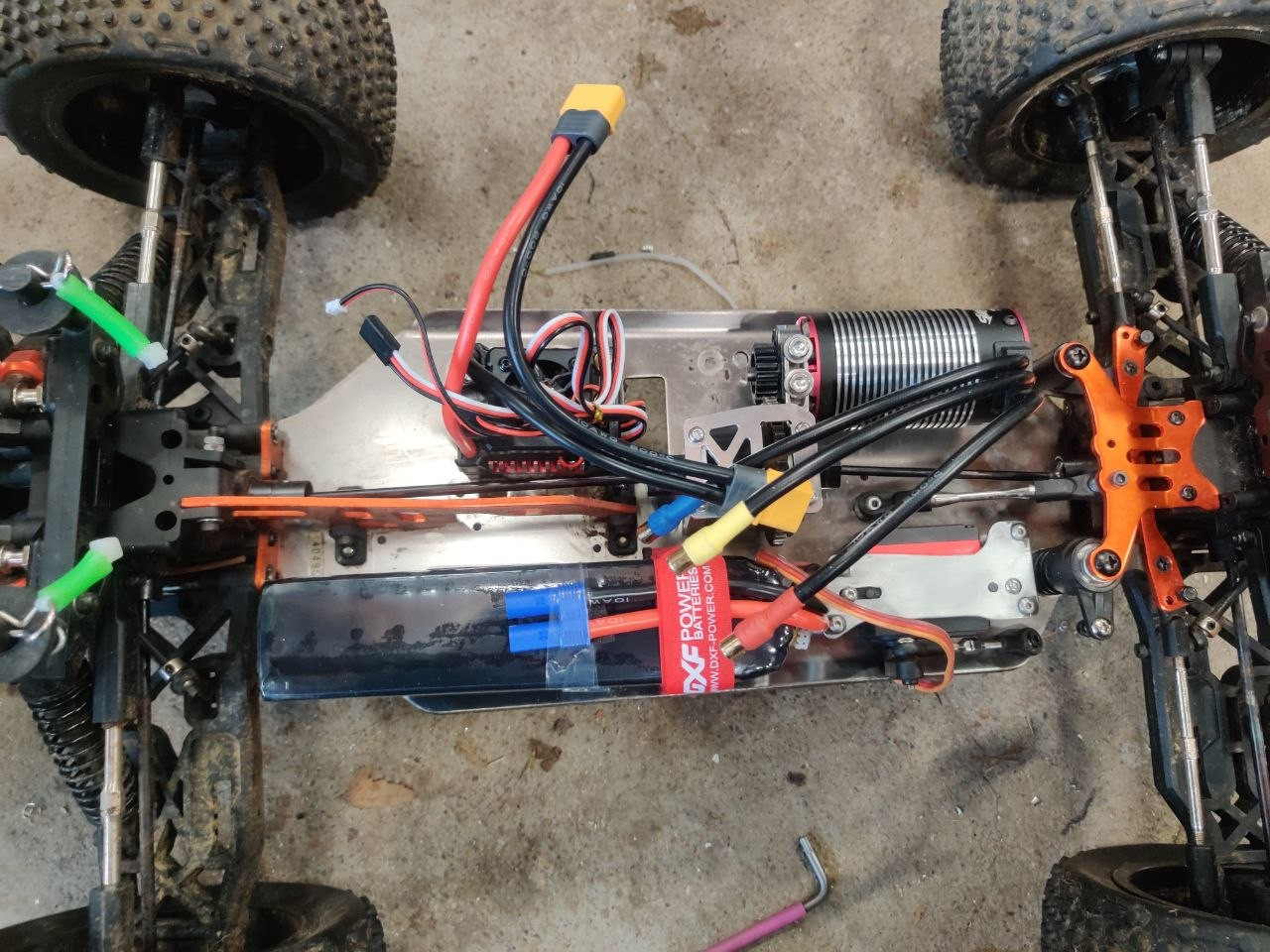

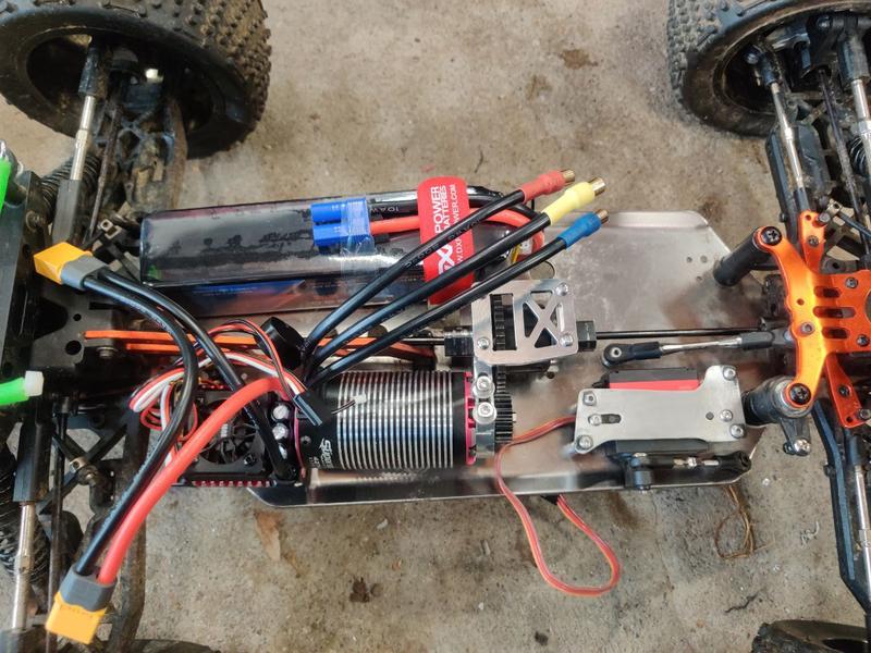

Niveau moteur nous avons un 4274 en 2500KV de chez rocket RC, avec son pignon de 20T (la transmission 20T/50T puis 10T/43T), un vario surpass hobby 160A, côté batterie une DXF 4S 10 000mAh. J'ai été un peu plus intelligent cette fois-ci, j'ai pris la carte de programmation...
J'ai fait des tests d'agencements, on ne sait jamais que l'on trouve le truc qui fera le truc.
idée glorieuse N°1
Idée peu glorieuse n°2
Mais j'en suis revenu a la même solution que sur le buggy, avec une petite subtilité, le vario sera cette fois-ci logé derrière le moteur, le récepteur aura un emplacement en face du servo, la batterie sera posée sur le flan (plus de problèmes de hauteur avec la carrosserie).

Du coup t'as retenu la configuration N*1 avec le récepteur devant la batterie ?
Tu vas ravancer la batterie histoire d'équilibrer ?

Yep idée N°1, t'façon le N°2 les câbles du moteur sont trop courts.
Alors les marques de batteries j'y connais rien, je voulais une 4S avec beaucoup de mAh, sur ali y'a du choix, mais pas beaucoup de trucs livrables en France (la zeee du buggy n'est dispo que sur amazon au tarif européen/américains), les batteries que je vois sur les sites de RC sont toutes avec des capacités 2 fois inférieures à celle que j'ai et vu que je ne vais pas faire une collection pour pouvoir rouler a minima 30min il restait que cette DXF

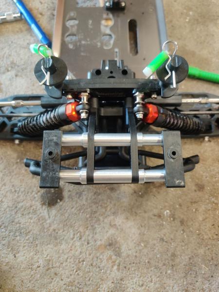

Les roulements sont toujours en attentes de livraison, donc j'ai refait une petite santé au train arrière (démontage complet, changement des vis par des BHC/CHC/FHC inox) j'ai aussi ressorti les plaques d'alu pour faire un sabot arrière en 2mm d'épaisseur.
Le sabot avant lui est en inox de 1.5mm d'épaisseur.

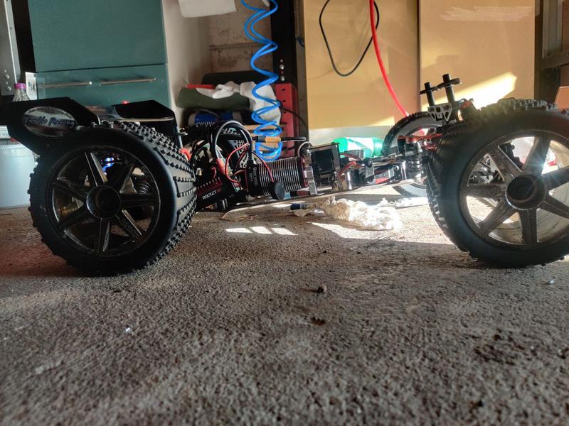

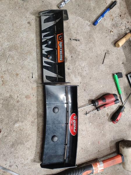

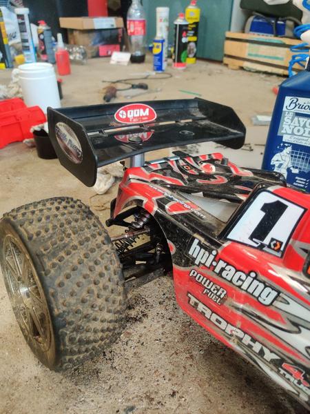

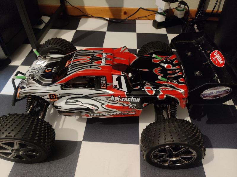

J'ai reçu aussi un "petit" aileron pour remplacer celui d'origine qui faisait un peu trop gentil x)

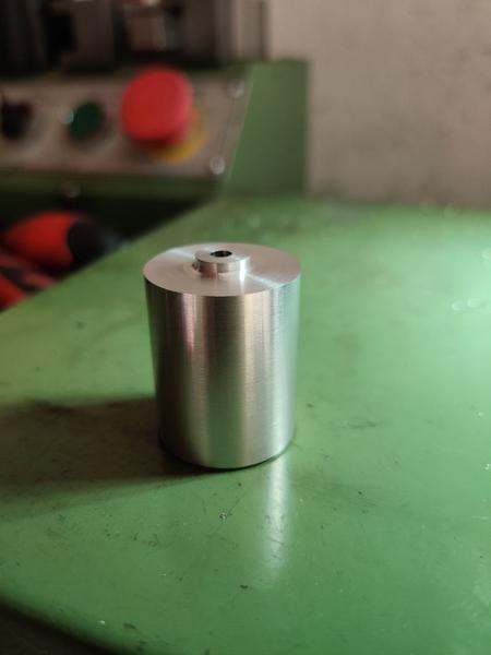

Comme d'habitude y'a rien que va (en même temps, je sais ce n'est même pas de la même échelle, n'y de la même marque), le tour a bien travaillé avec la fabrication des différentes entretoises.
Par contre, je sens qu'il va passer en double amortisseur à l'arrière, y'a pas encore la batterie, que le train arrière est déjà entrain de démissionner.
J'ai réussi à rattraper un peu l'assiette, mais y'a presque 3/4 de l'amortisseur rempli de cales (je ne suis pas trop fan de mettre autant de pré-charge sur le ressort, qui en plus n'a plus beaucoup de marge avant que les spires soient collées).
Le bac a batterie (en version 1.0) est court d'impression, je pense qu'il y aura encore un peu de changement dans l'agencement ESC/récepteur.
