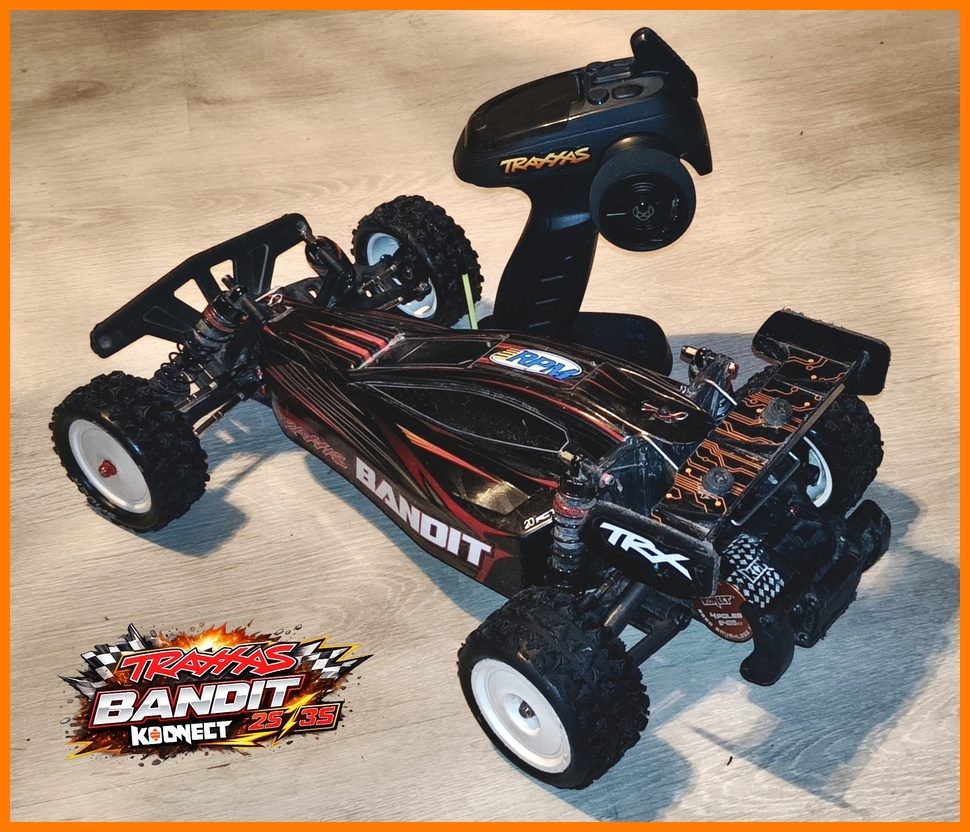

Bonjour à tous, et bonne année. OK!

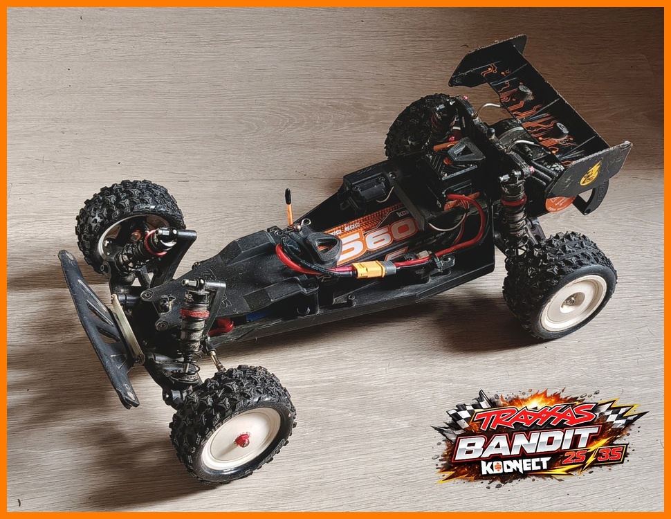

Ça faisait un moment que je n’avais pas posté ici. Je reviens avec quelques mises à jour de la Traxxas Bandit ... Smile
Après plusieurs galères et la casse de la fusée avant, j’ai voulu fiabiliser le train avant.
J’en parle à la suite.
Je reste sur des roulements T2M non étanches (5×11×4), que je change régulièrement.
Pour le moment, le Bandit est enfin fiable

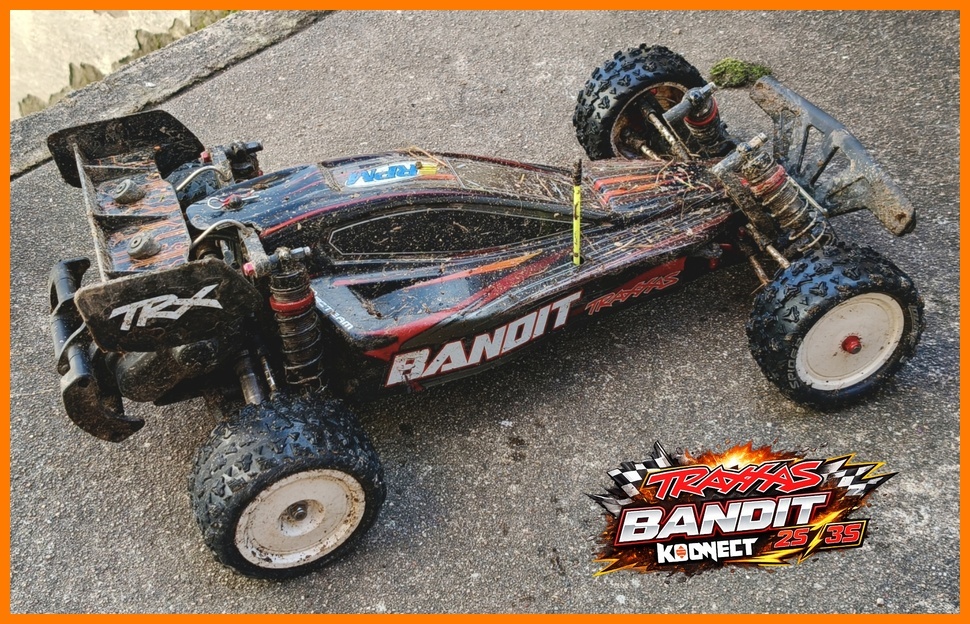

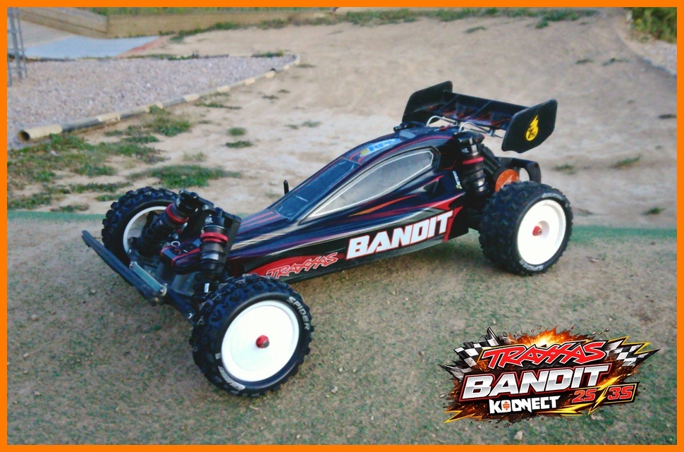

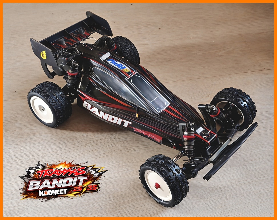

Petite sortie avec le Bandit au circuit de Golbey, juste pour rouler et se faire plaisir quand j’ai un peu de temps 😄.
Voilà deux petites photos de ma Bandit, montée avec des Louise RC Spider Buggy 1/10 Soft 4WD (jantes E-Spider).
Bonne accroche et comportement sain, ça lui va plutôt bien 👍

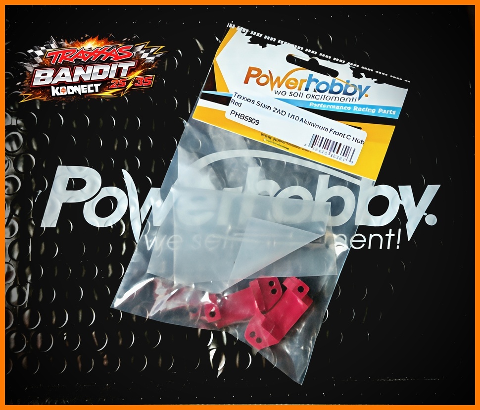

Porte-fusées Powerhobby (commande faite sur un site enchère pour un peu plus de 20€ :
Axe inférieur en 3 mm, comme les RPM, alors que l’axe de triangle d’origine RPM/Traxxas est en 4 mm.
Dommage, car c’est un très bon produit.
Prévu pour montage Rustler, pas envie de faire la modification en passant en triangles large...
Un avis la dessus ?? Question

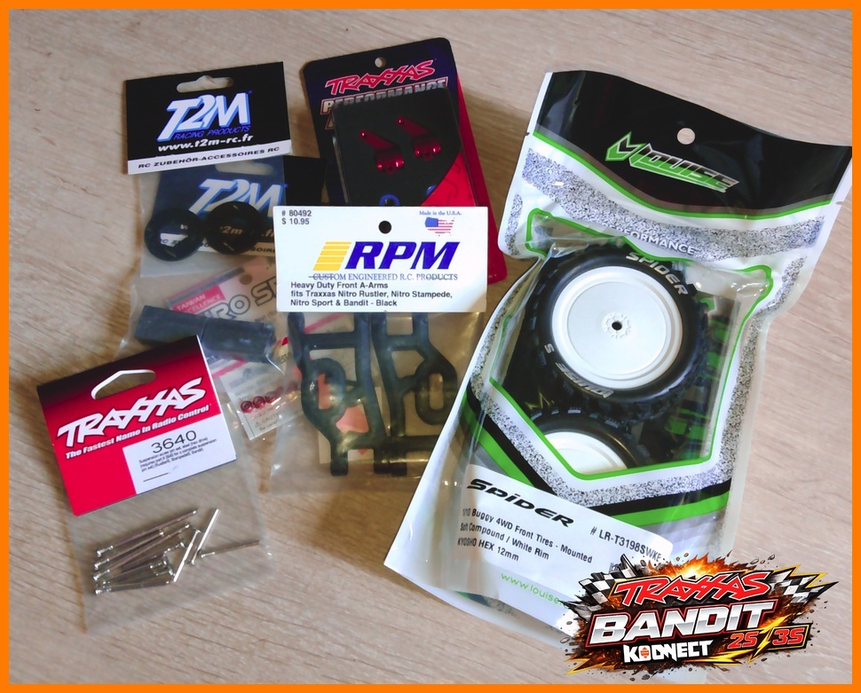

COMMANDE RCTEAM – 31/07/2025 Total : 95,97 €
- T2M Supports moteur Pirate 8.6 Réf : T4791/51
- Hiro Seiko Écrous aluminium 3 mm (x5) – Rouge Réf : HS-3MM-RED
- T2M Disques de frein Réf : T4791/35
- Traxxas Axes de triangles (x10) Réf : 3640
- Louise RC Pneus + Jantes E-Spider Buggy 1/10 Soft 4WD AV (x2) Réf : LR-T3198SWKF
- Traxxas Fusées alu rouges (x2) Réf :3636X
J’ai pris les fusées Traxxas alu, que j’ai montées au final avec des porte-fusées Traxxas d’origine.
Plus de la visserie et des pneus Louise RC E-Spider AV.
Montage de triangles RPM.
Le reste est pour la T2M Pirate 8.6 (supports moteur, disques de frein),

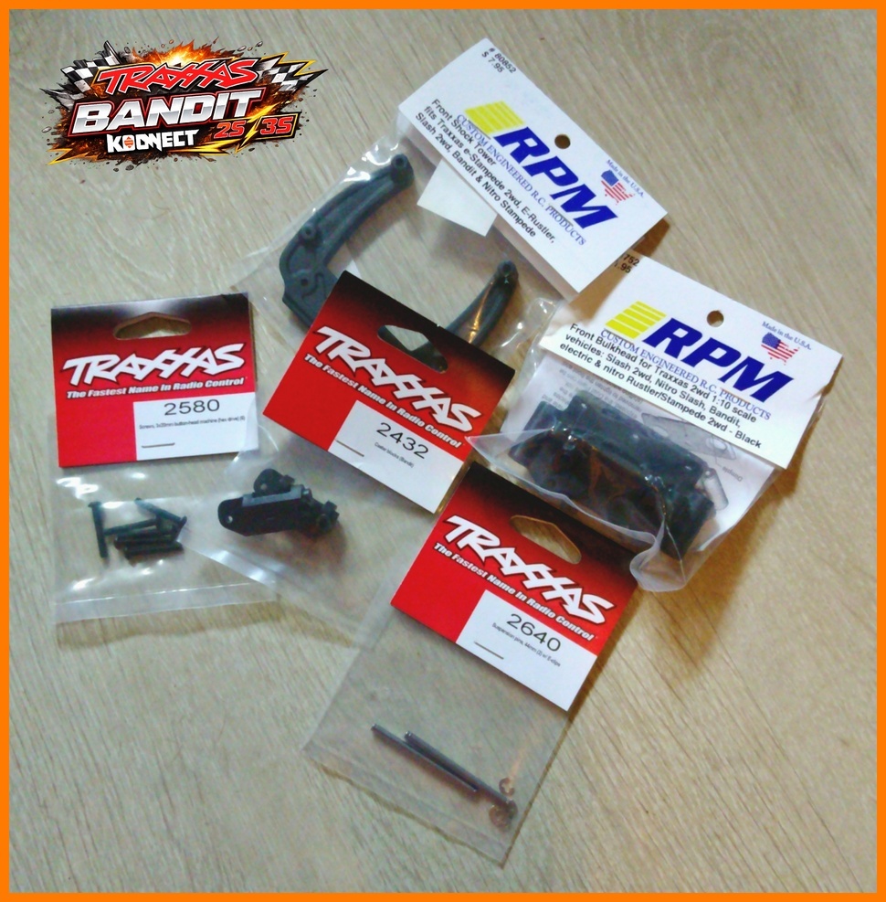

COMMANDE RCTEAM – 07/09/2025 Total : 44,89 €
- RPM Support amortisseur avant – Noir Rustler / Bandit Réf : 80852
- RPM Bulkhead avant Traxxas 2WD – Noir Réf : 73752
- Traxxas Étriers de fusées 30° Réf : 2432
- Traxxas Vis 3x20 mm Réf : 2580
- Traxxas Axes de suspension 44 mm Réf : 2640
Petite commande orientée train avant.
J’ai pris le support d’amortisseur avant RPM et le bulkhead de la même marque, montage solide.
À côté de ça, du Traxxas en origine : étriers de fusées 30°, axes de suspension 44 mm et la visserie qui va bien.

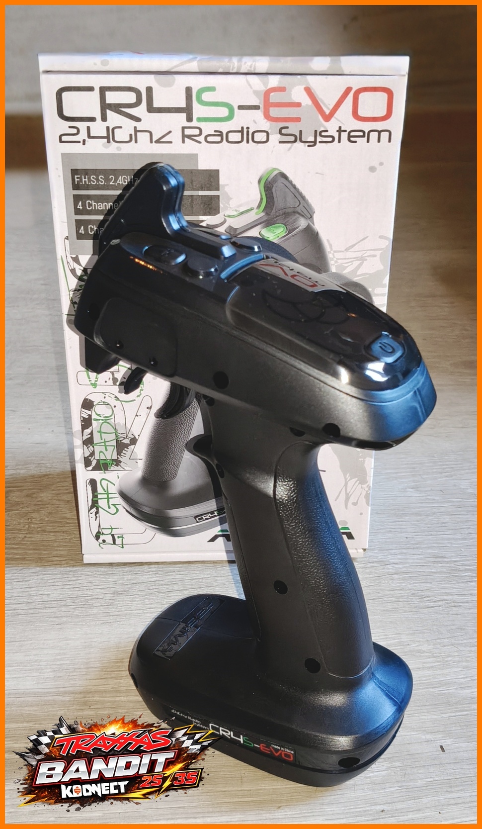

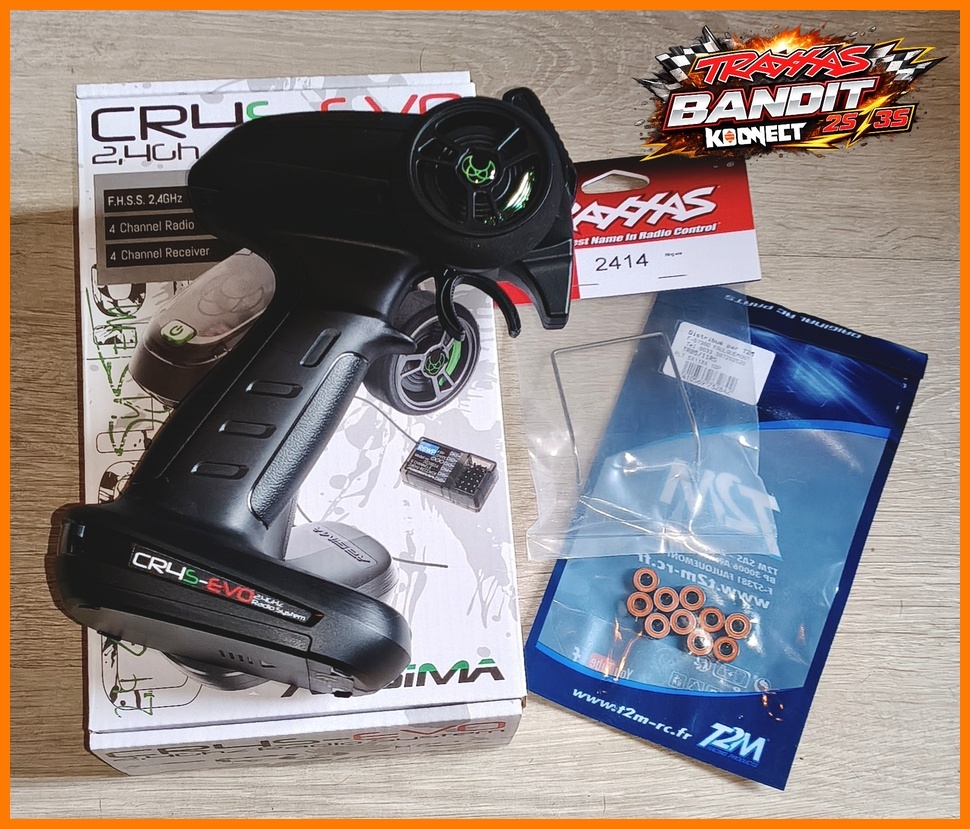

COMMANDE RCTEAM – 04/01/2026 Total : 54,99 €

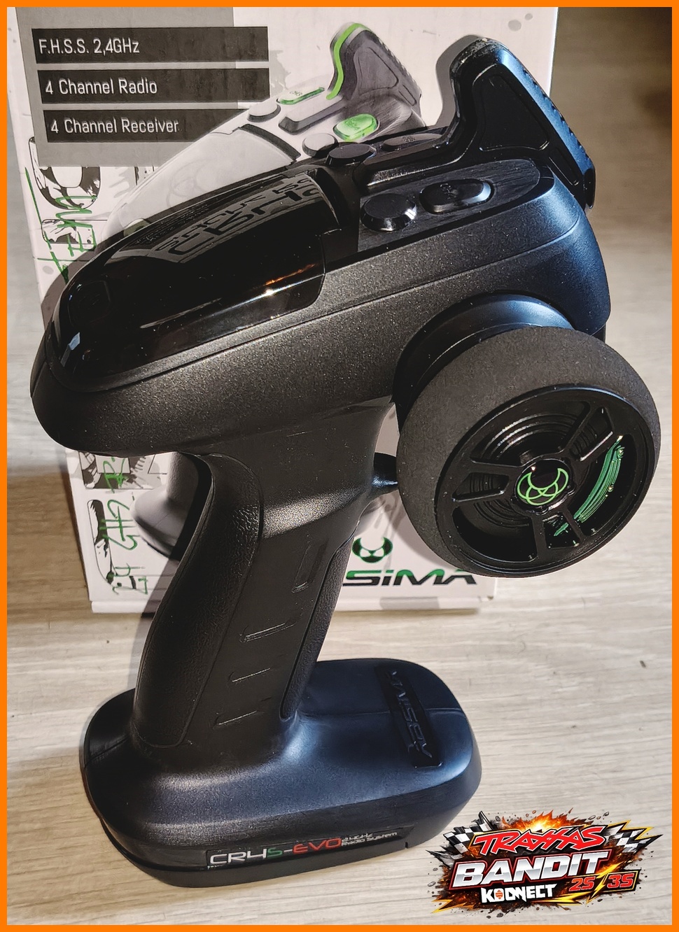

- Absima Radio CR4S-EVO 2.4GHz – 4 voies + récepteur Réf : 2000014
- T2M Roulements 5x11x4 (x10) Réf : TR05/1RS
- Traxxas Arceau d’aileron Bandit Réf : 2414
Petite commande utile.
La radio d’origine était celle de la T2M Pirate 8.6, remplacée par une Absima CR4S-EVO. Prise en main simple et réception propre.
J’en ai profité pour refaire le stock de roulements T2M 5×11×4, que j’utilise régulièrement sur le Bandit.
Concernant l’arceau d’aileron Traxxas, l’ancien s'écrase à force des tonneaux.
Il sera remplacé par le neuf, monté avec un support que je vais modéliser en 3D, pour quelque chose de plus solide et durable.
Et voilà deux petites photos avec la nouvelle radio Absima et son récepteur en place 😄
Prise en main nickel, ça change vraiment de l’ancienne.

Bonjour tous le monde... Very Happy
Une autre petite sortie en forêt, pas de soucis,
Enfin sa roule au top... En février ou mars je vais renouveler ma licence amateur pour retourner au circuit a Golbey.
Deux petites photos de la voiture après son retour de sortie.
Un bon nettoyage et sa repart.
