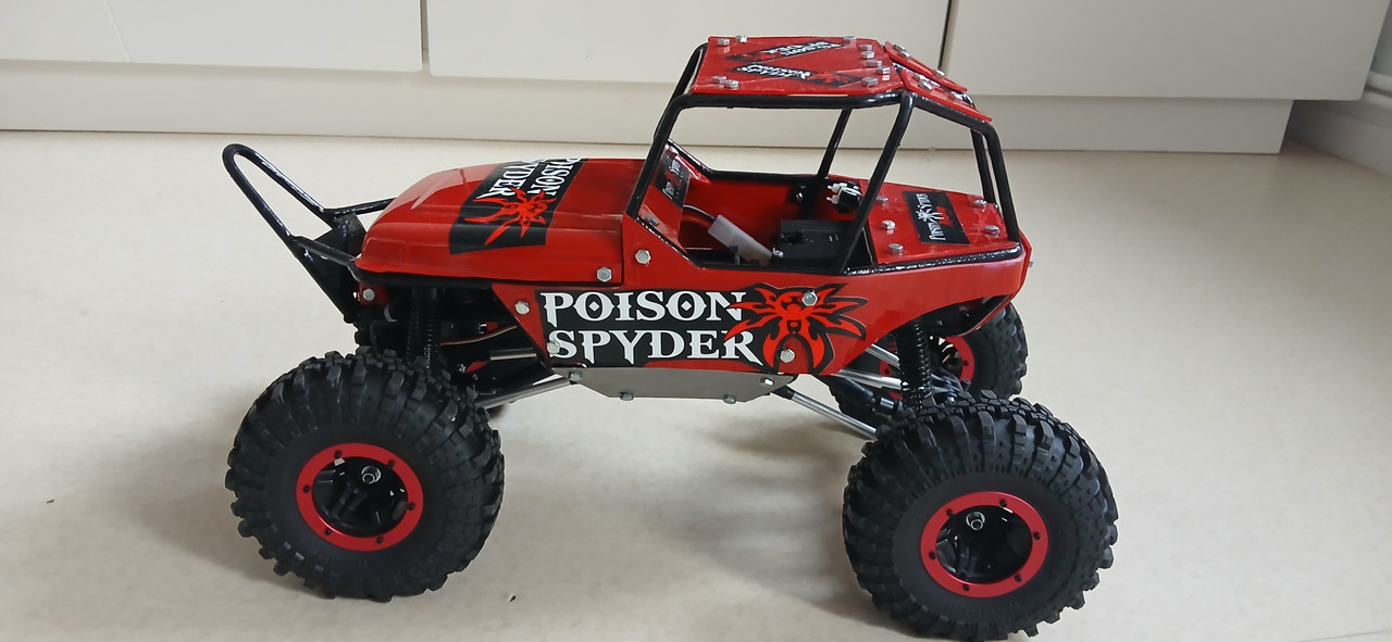

Voici mon projet fabriquer et souder un Châssis "Poison Spyder Customs" Homemade 2.2.
recherche sur internet des differents vue de ce Châssis :
[URL='https://postimages.org/'][/URL]
image internet
image internet

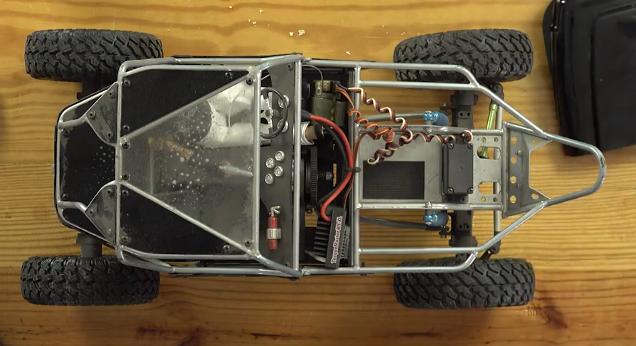

et en cherchant sur internet je suis tomber sur sa "The Wreckluse" :
image internet
sur leur site arrêt de production dommage "out of stock"
[URL='https://rcpcrawlers.com/product.php?productid=1077&cat=6&page=1'] The Wreckluse Tube...[/URL]
site internet

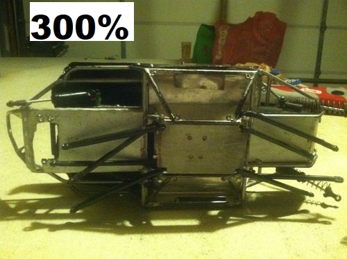

j'ai continuer mes recherche sur internet pour avoir des différents vue du châssis :
[URL='https://postimg.cc/6T8sLhSL'][/URL]
capture d’écrans de différents image internet

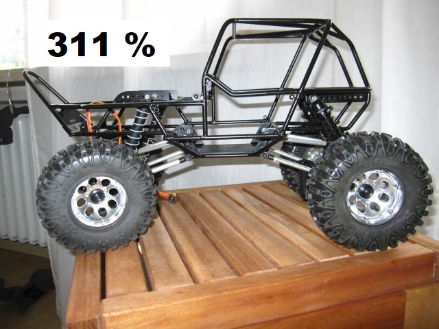

Voici quelques photos de internet qui me serre pour avoir a peut près les bonnes dimensions des pièces et j'ai plein de photos qui me serre pour réaliser ce projets :
image internet
[URL='https://postimg.cc/Z9fWxTMR'][/URL]
image internet
[URL='https://postimg.cc/WFCtx5jc'][/URL]
image internet
image internet
image internet

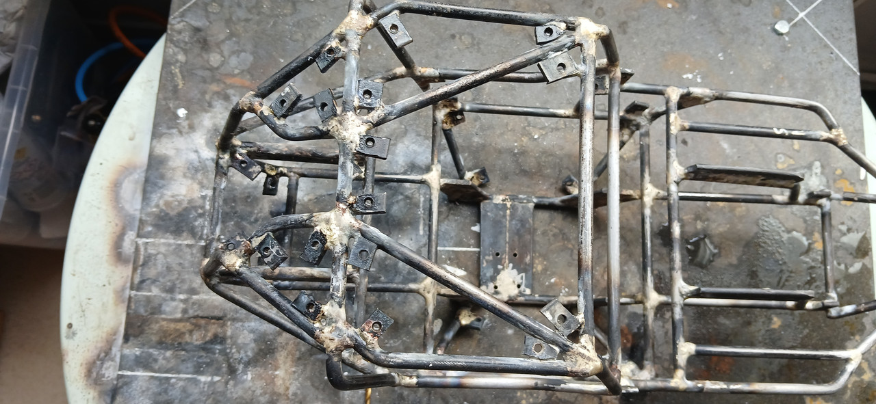

Et je commence l'assemblage et souder les différents pièces Smile
dans un premier temps assemblage sur le bureaux ou l'établie avec les mini aimants de soudure :
[URL='https://postimg.cc/Vr1CDGYG'][/URL]
et ensuite sur la petite table a soudure fait homemade pour souder :
[URL='https://postimg.cc/7bzgw2Rn'][/URL]
[URL='https://postimg.cc/vcd5BmFF'][/URL]
[URL='https://postimg.cc/KKMMxKcM'][/URL]
[URL='https://postimg.cc/jCK7YdpD'][/URL]
[URL='https://postimg.cc/wy5RRSmx'][/URL]
comme sa vous voyer comment je procèdes au fur et à mesure pour eviter d'avoir trop de messages qui parle la même chose (n)

comme d'habitude assemble sur l'établi pour voir comment bien fixer avec les aimants les pièces assemble : Smile
[URL='https://postimg.cc/jLXswPwG'][/URL]
[URL='https://postimg.cc/944Vnk8h'][/URL]
[URL='https://postimg.cc/PCVTKHMy'][/URL]
[URL='https://postimg.cc/Y4JkKxZm'][/URL]
[URL='https://postimg.cc/ftmsw9Qq'][/URL]
[URL='https://postimg.cc/LhkSwLTn'][/URL]
[URL='https://postimg.cc/bSRjnfJQ'][/URL]
[URL='https://postimg.cc/64KXTp9W'][/URL]
souder et encore souder assembler les pièces ensemble avant le grand assemblages:hihi:
[URL='https://postimg.cc/Z9vjgP6g'][/URL]
[URL='https://postimg.cc/n9pkC6Nb'][/URL]
[URL='https://postimg.cc/301ZptHy'][/URL]
[URL='https://postimg.cc/MMkt8cDG'][/URL]
[URL='https://postimg.cc/k6xsMn1v'][/URL]
[URL='https://postimg.cc/w3z8X3pH'][/URL]
et toujours de la soudure et assemblages SmileSmile

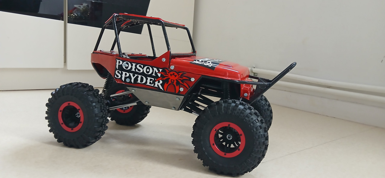

vue final du châssis en peinture :
[URL='https://ibb.co/MDzPsFwK'][/URL]
[URL='https://ibb.co/ZR56fnXq'][/URL]
[URL='https://ibb.co/Wrk4LRj'][/URL]
[URL='https://ibb.co/Ndz29zp4'][/URL]
[URL='https://ibb.co/HLvmXG55'][/URL]
[URL='https://ibb.co/CjfT8hP'][/URL]
[URL='https://ibb.co/7tR619WL'][/URL]

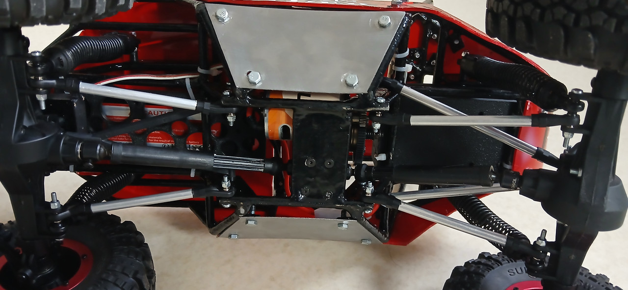

début du montage de l’ensemble :
[URL='https://ibb.co/GfTdsCz6'][/URL]
[URL='https://ibb.co/21bsvqZs'][/URL]
[URL='https://ibb.co/4gJzgWsh'][/URL]
[URL='https://ibb.co/wrbmb1Bk'][/URL]
[URL='https://ibb.co/0vKGcVf'][/URL]
vivement qui roule

voici des NEWS et finis de construire le Poison Spyder :
peinture des différents morceaux de la carrosserie :
[URL='https://postimg.cc/m1HDfFj6'][/URL]
[URL='https://postimg.cc/ctnHy8hP'][/URL]
[URL='https://postimg.cc/K3MzSgfV'][/URL]
différents vue du Châssis "Poison Spyder Customs" homemade 2.2 :
[URL='https://postimg.cc/XBfbkKxR'][/URL]
[URL='https://postimg.cc/PvWjQb2H'][/URL]
[URL='https://postimg.cc/XBfbkKQ6'][/URL]
[URL='https://postimg.cc/5QBVS5nc'][/URL]
[URL='https://postimg.cc/wRXpQ50R'][/URL]
[URL='https://postimg.cc/XXd4W33L'][/URL]
