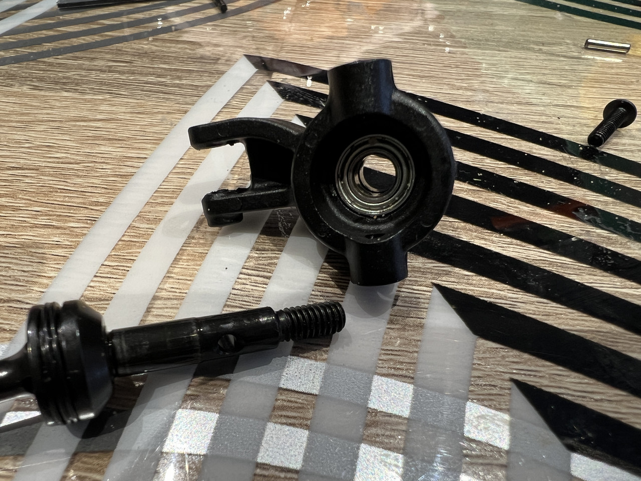

MessagePosté le: 27.12.2025, 17:20:31    Sujet du message: Répondre en citant
@gastontheroad,
le roulement est bien présent.😁
[img] https://ibb.co/WNBjFb8n[/img]

PommeFrite
Inscrit le: 27/12/2025
Messages: 4
MessagePosté le: 27.12.2025, 18:40:53    Sujet du message: Répondre en citant
j'ai démonté, je n'ai rien vue d'anormal. p(hoto jointe), ça doit effectivement être un phénomène normal, le roulement de gauche est peut-être plus lubrifié que celui de droite tout simplement. Laughing
[img]https://postimg.cc/LYnhdxTW[/img]
merci pour vos retours, le sujet est "résolu" pour ma part 🙂👍
