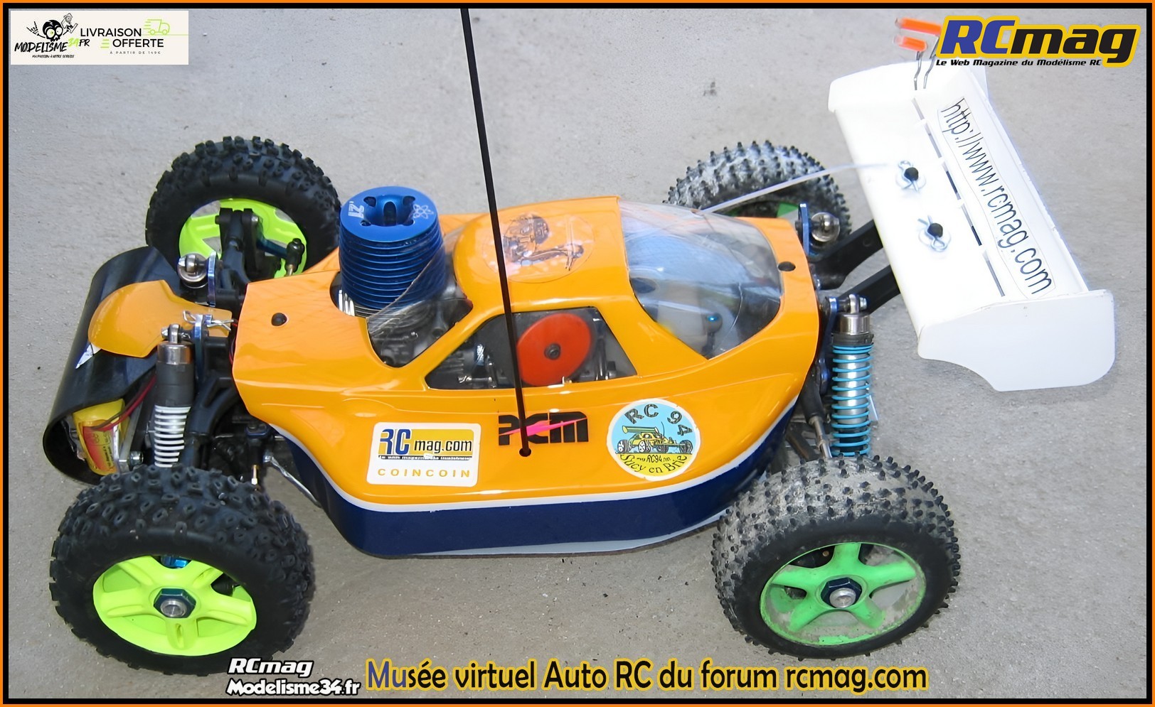

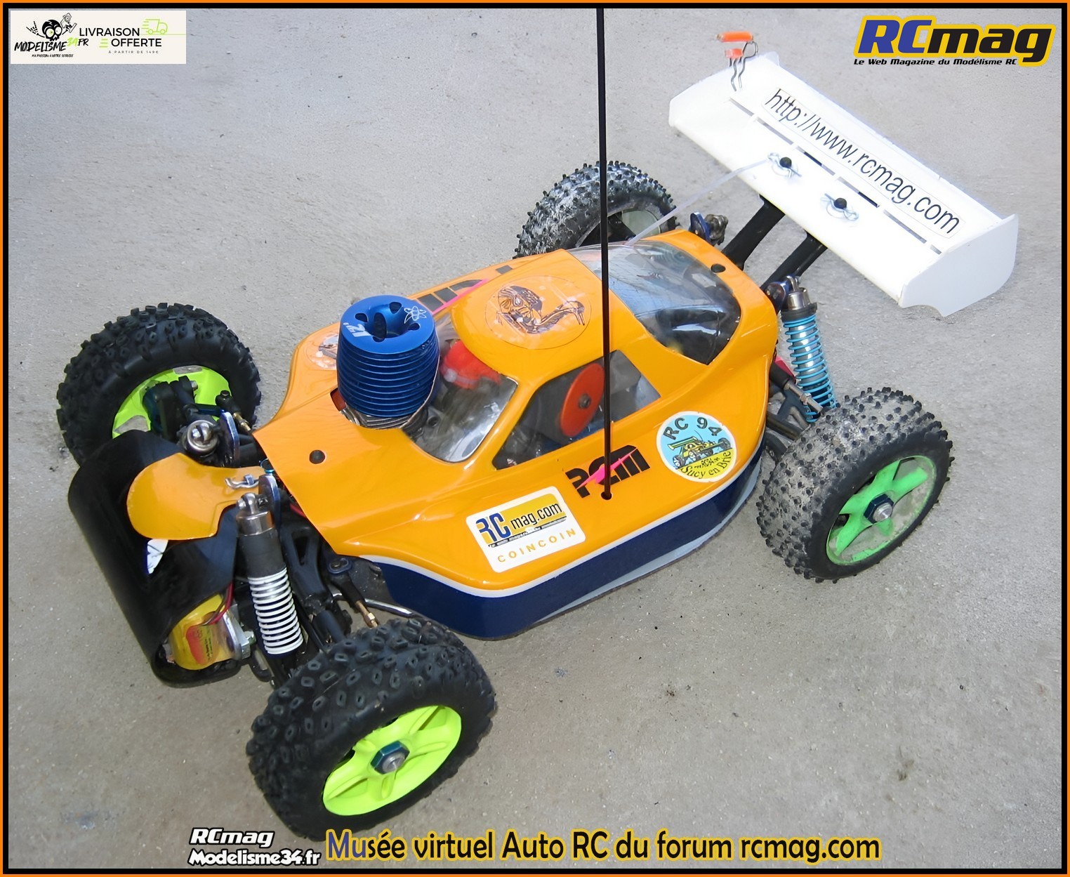

Le Tractor que je vais vous présenter sur cette page est celui de coincoin qui fut avec moi à l'origine de rcmag
Il m'a suivi dans mes délires et son Tractor était très proche du mien.
Sur cette série de photos on doit être en 2004 et on utilisait sur nos voitures des Sirio et des pneus Médial Pro.
Messages: 129066
MessagePosté le: 24.12.2025, 17:52:46    Sujet du message: Répondre en citant
Ce Tractor fait parti des premières versions, par la suite il va évoluer au niveau du train avant et de l'empattement.
Coincoin était comme moi membre du RC94 de Sucy en Brie.
De mémoire à l'avant on a des Easy ( solides avec de gros crampons ) et à l'arrière des Turbo ( bon amortissement ).
C'était presque tous le temps le même profil, on jouait sur l'usure des pneus arrière pour le faire glisser.
Car un traction cela sous vire donc pas trop d'accroche sur le train arrière.

un sujet les réglages ... rien de bien different d'un buggy classique sauf le diff avant qu'on blindait, style 100 000 pour éviter de trop patiner en virage. Comme la voiture est vraiment lourde, elle se vautre un peu ...
