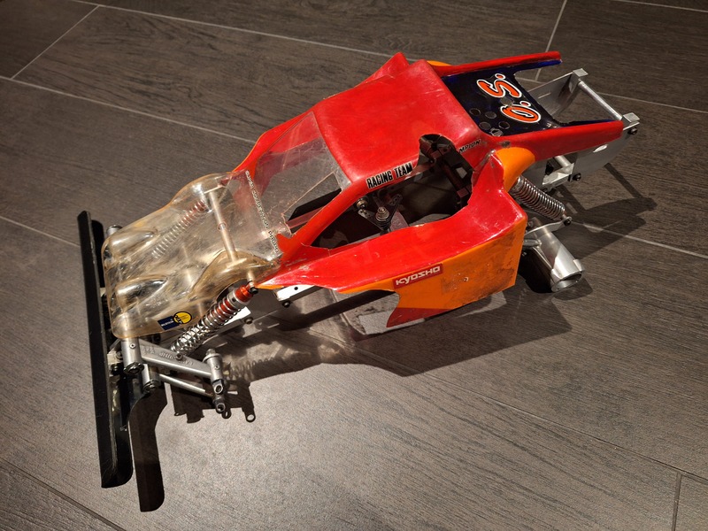

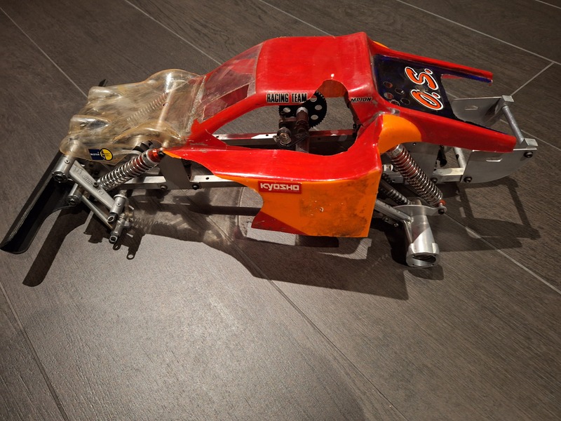

Tout cela pour vous présenter un peu de travail en perspective
Vous me direz qu'il manque une ou deux pièces... mais rien d'insurmontable
Une particularité de ce châssis est la couronne en plastique (en acier d'origine) permettant d'alléger encore et diminuer l'inertie des pièces de la transmission.
Malheureusement, il manque les longerons en profilé acier inox creux, à créer donc...

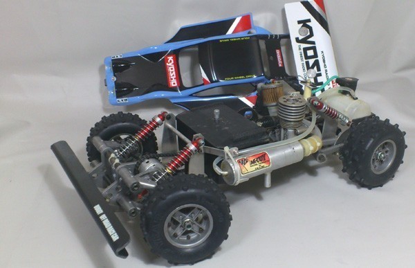

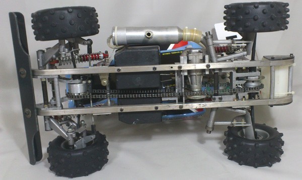

La bonne surprise est la carrosserie, certes usagée mais je pense impossible à trouver chez nous.
Pour vous donner un idée de ce que le résultat pourrait être après reconstruction, voici deux images trouvées sur la toile (merci à son auteur???).
Ce modèle a, outre le fait d'être complet et en bon état, la particularité de posséder deux différentiels de première génération plus quelques accessoires assez rares tels que l'échappement Mc Coy (USA)
Le train avant et le réservoir blanc transparent indique le modèle de base est soit la dernière version avant le passage à l'Integra soit up-gradé avec les pièces les plus récentes. Le réservoir est équipé d'un bouchon à ouverture rapide à la place du bouchon à vis d'origine
Voilà, bref quelques heures de bricolage et ce sera un modèle unique  _________________ Model-Tribute: la possibilité de refaire quelques pièces pour vos modèles |
