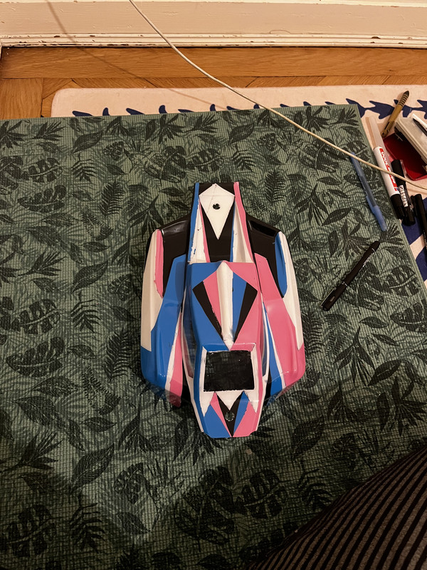

Allez dernier morceau de bravoure, la peinture Mad une première pour moi à tous les niveaux, carro voiture, masque liquide etc. Le résultat n’est pas parfait mais je me dis qu’on verra moins les défauts de loin Mr. Green
Reste plus qu’à vérifier les réglages de base avec le collègue et ça sera bon pour les premiers tours de roues C'est la Fête C'est la Fête ce samedi normalement !

Messages: 1932
MessagePosté le: 16.12.2025, 13:52:50    Sujet du message: Répondre en citant
Nickel pour une première OK!
Messages: 6845
MessagePosté le: 16.12.2025, 14:31:01    Sujet du message: Répondre en citant
Franchement, c'est bien 👍🏻
Après 2-3 gamelles on y fera même plus attention (rayures sur le lexan toussa) 😉
