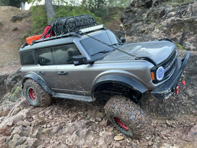

Super content ! Les amortisseurs d'origine font le taf (après remplissage avec de la 100 cst, il ne me reste qu'à les rendre plus court, je trouve le Bronco un poil trop haut)
Pareil concernant les pneus "rock crawler" de chez Injora (en 1.9), bon grip et des déformations comme je voulais OK!

J'adore ce RC, il passe partout !!!! et ce croisement de ponts Bravo!
Avantage des roues en 1.9, les pneus ne touchent plus la carrosserie OK!
Et voilà ! 1h40 de marche, c'était top ! un petit tour dans l'herbe et il est comme neuf Laughing
Par contre ce matin, impossible d'allumer le RC avec le bouton, mais heureusement il s'allumait directement en branchant la lipo... et au retour, je test, le bouton fonctionne à nouveau Question Hier soir j'ai pourtant passé le RC par la case nettoyage/séchage mais impossible de le rallumer par le bouton

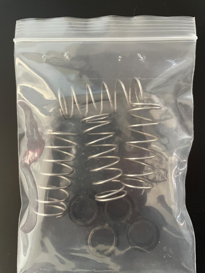

J'ai fait une petite modification sur le wltoys, à 0€ Laughing
Je trouvais depuis qu'il était en 1.9, un peu trop haut, ça cassait le look...
Au niveau des amortisseurs, il y a deux ressorts séparés par une bague, j'ai enlevé le ressort inférieur, la bague et j'ai....étiré les ressorts restant en place...
j'ai donc enlevé tout ça :

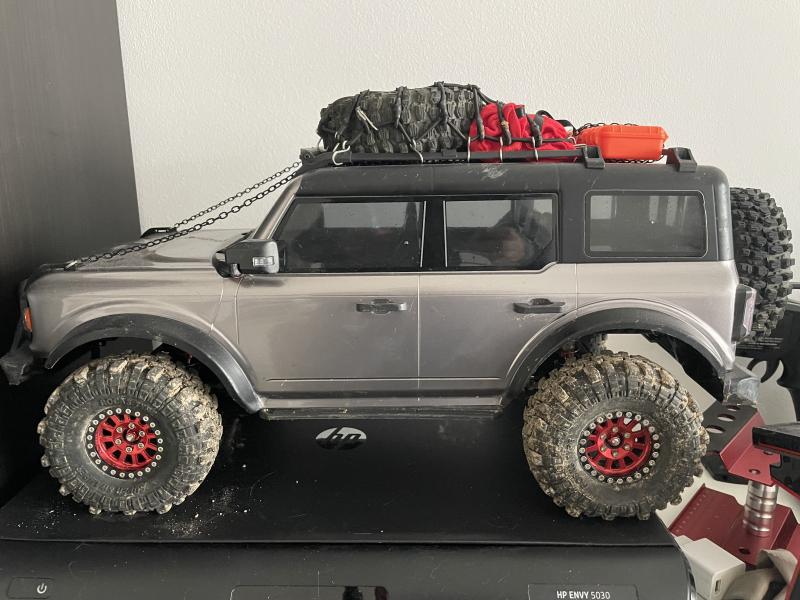

Le bronco est bien mieux je trouve... beaucoup moins haut
J'ai fait le test sur mon spot fétiche Mad, bah le fait d'être plus bas ne gêne en rien, après attention, je roule "scale", je regarde où je pose les roues quoi Cool
Au final un régal, les mouvements de caisse, des essieux, tout est superbe ! Les croisements de ponts etc, tout est pareil, la nouvelle hauteur de caisse ne gêne absolument pas et je trouve même qu'en devers c'est MIEUX
Je n'ai pas pu m'empêcher de faire quelques photos Laughing, dites moi comment vous le trouvez niveau look, c'est mieux non ???
Ah oui, la pièce qui maintient le ressort en place au bas de l'amortisseur (donjaioubliélenom) j'ai enlevé les pièces wltoys et j'ai mis des Traxxas Mad ça rentre impeccable en lieu et place et ça tient mieux ! (merci le slash de 2008 pour le don d'organes Laughing Laughing )
