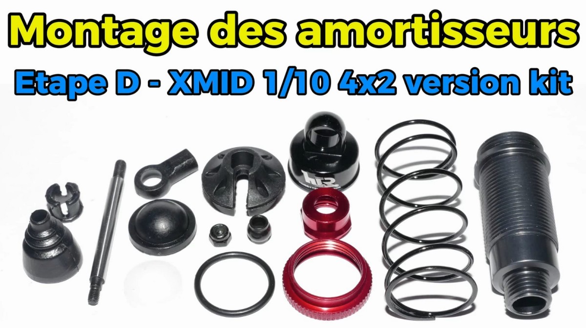

Montage des amortisseurs - Etape D de l'assemblage de l'Hobbytech XMID 1/10 4x2 version kit combo
Sur cinquième vidéo ( après celles sur le budget et la boite ) on s'occupe des amortisseurs. Merci à Philippe ( fg ) qui a acheté la version combo chez modélisme34.fr et qui m'a confié le montage du bolide ainsi que sa petite préparation. Son objectif, faire du 1/10 4x2 en salle et pourquoi pas quelques courses sans se ruiner ! Les infos et photos seront rajoutées sur ce sujet : https://www.rcmag.com/modules.php?name=Forums&file=viewtopic&t=79077&postdays=0&postorder=asc&start=0 - Le lien pour les pièces : https://modelisme34.fr/index.php?route=product/category&path=190_408 et pour les versions kit ou RTR : https://modelisme34.fr/index.php?route=product/category&path=97_158 - Et pour rappel, Cyril offre le kit premiers secours ainsi qu'un sachet avec les vis que je change pendant ce montage et le bouchon pour le couvre couronne.
